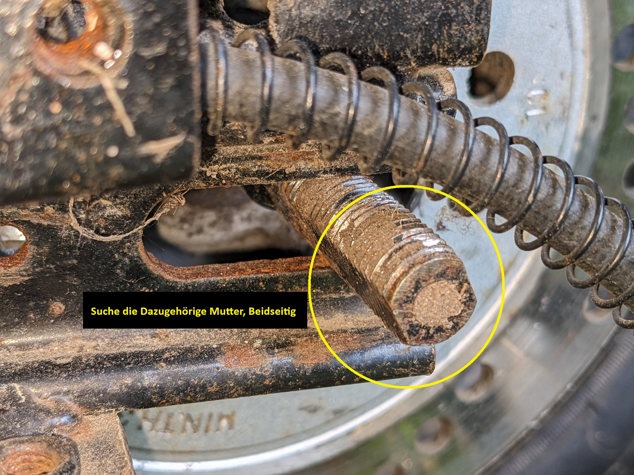

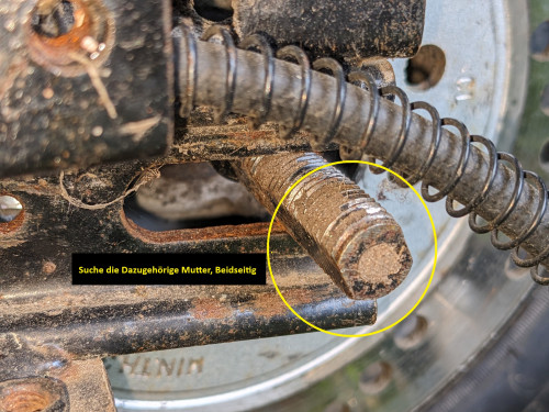

ich habe vor kurzen einen e roller santa tina messina von jemanden günstig abgekauft. es musste nur beim hinterrad die decke gewechslt werden. was ich auch erledigt habe. nun sind mir aber die schrauben abhanden gekommen. nun frage ich hier versuchsweise einmal nach. weis jemand wo ich diese schrauben und sicherungsscheiben bestellen bzw. kaufen kann. weiß jemand die artikelnummer etc. oder hat jemend evtl. den selben roller und kann mir größe, stärke, durchmesser gewinde etc. schreiben. erst einmal danke.

Hallo, danke für deine Antwort.Ich meine die Schrauben die hinten auf das Rad auf die Achse geschraubt werden und die unterlegscheiben die das Rad vor dem verdrehen hindern. ich würde ja gerne ein Bild hinzufügen, weiß aber nicht wie das hier funktioniert. mfg. Torsten

Okay,Danke für den hinweis. Versuche es einmal und wenn es klappt hast du das ganze noch einmal mit Bild.
Im Bild zu sehen das Hinterrad die Schwinge und die Achse die dann hindurch geht.
Diese Mutter und die unterlegscheibe Passend für beide seiten.

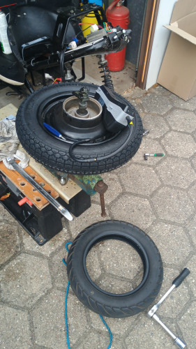

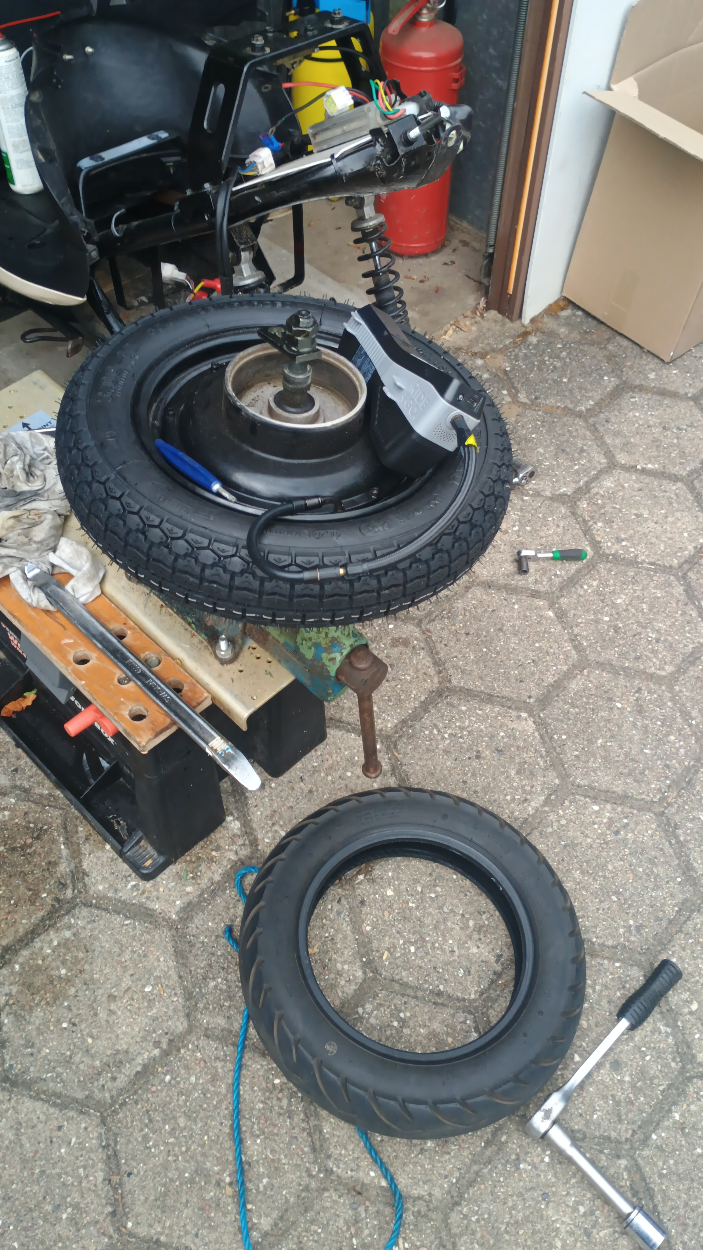

Hallo, habe nun endlich die zwei Muttern. Wenn es jemanden interessiert es sind M14 x 1,5 Danke, so nun weiter. Die Scheibenbremse für das Hinterrad da kann ich nichts erkennen wie sie montiert wird. Hat da jemand eine Ahnung wie und wo sie drann kommt. Habe mal ein Foto gemacht da habe ich sie erst einmal zum schutz das sie nicht im Dreck liegt am hinteren Kotflügel mit Strabse besfestigt. Hilfreich wäre wenn mir jemand mit Bildern vom Hinterrad von einen E Roller Santa Tina Messina senden könnte.
- Beiträge: 7483
Re: Ersatzteile Santa Tina Messina
na zumindest der Santa Tina Messina der jetzt verkauft wird, hat am Hinterrad eine Trommelbremse.
https://www.youtube.com/watch?v=I8XMI2x4Nao
Ob der hier montierte Radnabenmotor mit Scheibenbremse hier immer schon drin war und es ein früheres Modell mit Scheibenbremse ist,
wäre die interessante Frage.
Jedenfalls ist bei dem Bremssattel momentan die nach innen (zum Rad hin) gehörende Seite außen. Der gehört andersherum mit Umgreifen der Bremsscheibe die dann durch den Bremssattel durchläuft. Ob man dafür am Fahrzeugrahmen Löcher für die Bolzenschrauben findet, mit denen die Halteplatte des Bremssattels gewöhnlich festgeschraubt wir, ist daher auch die Frage. Die Bolzenschrauben gehären auch von der anderen Seite herein
Vielleicht fehlt da noch (jetzt abmontiert) ein Blech/eine Platte, wo die Befestigungslöcher im passenden Abstand drin sind, bzw. waren.

Hallo, erst einmal Danke für deine Antwort. Es mag sein das dass ein früheres Model ist. Natürlich kommt der Bremssattel anders herum eingebaut, aber ich finde eben keine Befestigung dafür an dem ich das anbauen kann. Frage: Hast du zufällig so einen Roller? Wäre Hilfreich für ein paar Bilder.

Also alle E Roller die ich hatte und habe , haben die Trommel oder Scheibe auf der rechten Seite, lag denn die Bremsleitungen wirklich links, wo ist der Nippel zum entlüften? Der muss immer oben sein!!
Guck dir mal die 3 Themen von mir bei GoE an, da findest du reichlich Bilder. Das L förmige Teil kommt mit dem großen Loch auf die Achse und mit dem kleinen würd es an der Schwinge gegen verdrehen gesichert.
Google liefert nicht viel , aber links stimmt wohl?

Hallo, ja der Bremssattel kommt links drann, andersherum würde sich das Rad auch Rückwärts drehen. Danke für die Antwort. muss ich halt weitersuchen. aber ersteinmal deine links absuchen. dannke und bb
