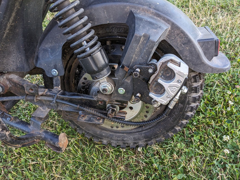

Im Bild zu sehen das Hinterrad die Schwinge und die Achse die dann hindurch geht.
Diese Mutter und die unterlegscheibe Passend für beide seiten.

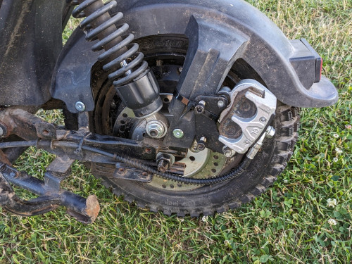

Hallo, habe nun endlich die zwei Muttern. Wenn es jemanden interessiert es sind M14 x 1,5 Danke, so nun weiter. Die Scheibenbremse für das Hinterrad da kann ich nichts erkennen wie sie montiert wird. Hat da jemand eine Ahnung wie und wo sie drann kommt. Habe mal ein Foto gemacht da habe ich sie erst einmal zum schutz das sie nicht im Dreck liegt am hinteren Kotflügel mit Strabse besfestigt. Hilfreich wäre wenn mir jemand mit Bildern vom Hinterrad von einen E Roller Santa Tina Messina senden könnte.

Jedenfalls ist bei dem Bremssattel momentan die nach innen (zum Rad hin) gehörende Seite außen. Der gehört andersherum mit Umgreifen der Bremsscheibe die dann durch den Bremssattel durchläuft. Ob man dafür am Fahrzeugrahmen Löcher für die Bolzenschrauben findet, mit denen die Halteplatte des Bremssattels gewöhnlich festgeschraubt wir, ist daher auch die Frage. Die Bolzenschrauben gehären auch von der anderen Seite herein
Vielleicht fehlt da noch (jetzt abmontiert) ein Blech/eine Platte, wo die Befestigungslöcher im passenden Abstand drin sind, bzw. waren.

Hallo, erst einmal Danke für deine Antwort. Es mag sein das dass ein früheres Model ist. Natürlich kommt der Bremssattel anders herum eingebaut, aber ich finde eben keine Befestigung dafür an dem ich das anbauen kann. Frage: Hast du zufällig so einen Roller? Wäre Hilfreich für ein paar Bilder.

Also alle E Roller die ich hatte und habe , haben die Trommel oder Scheibe auf der rechten Seite, lag denn die Bremsleitungen wirklich links, wo ist der Nippel zum entlüften? Der muss immer oben sein!!

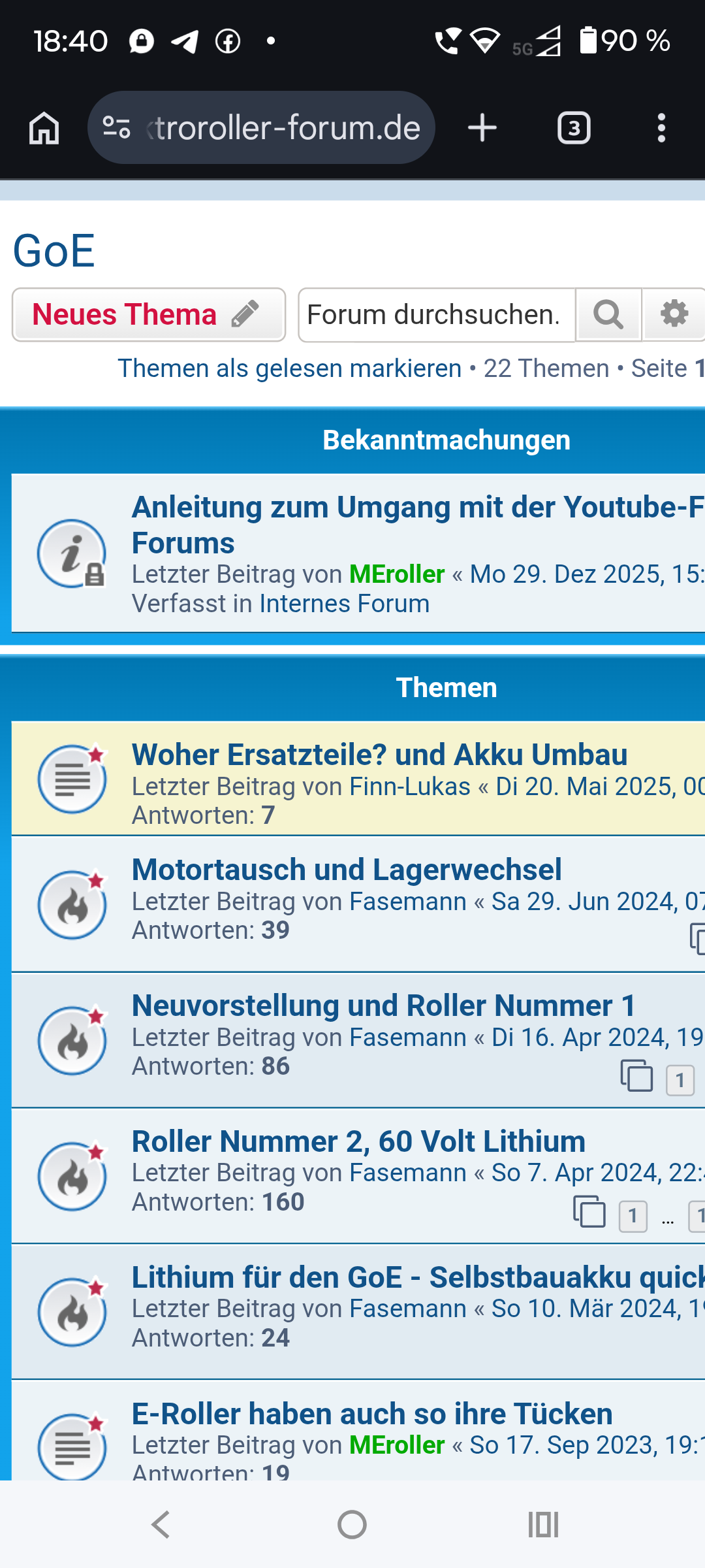

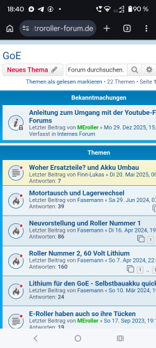

Guck dir mal die 3 Themen von mir bei GoE an, da findest du reichlich Bilder. Das L förmige Teil kommt mit dem großen Loch auf die Achse und mit dem kleinen würd es an der Schwinge gegen verdrehen gesichert.
Google liefert nicht viel , aber links stimmt wohl?
