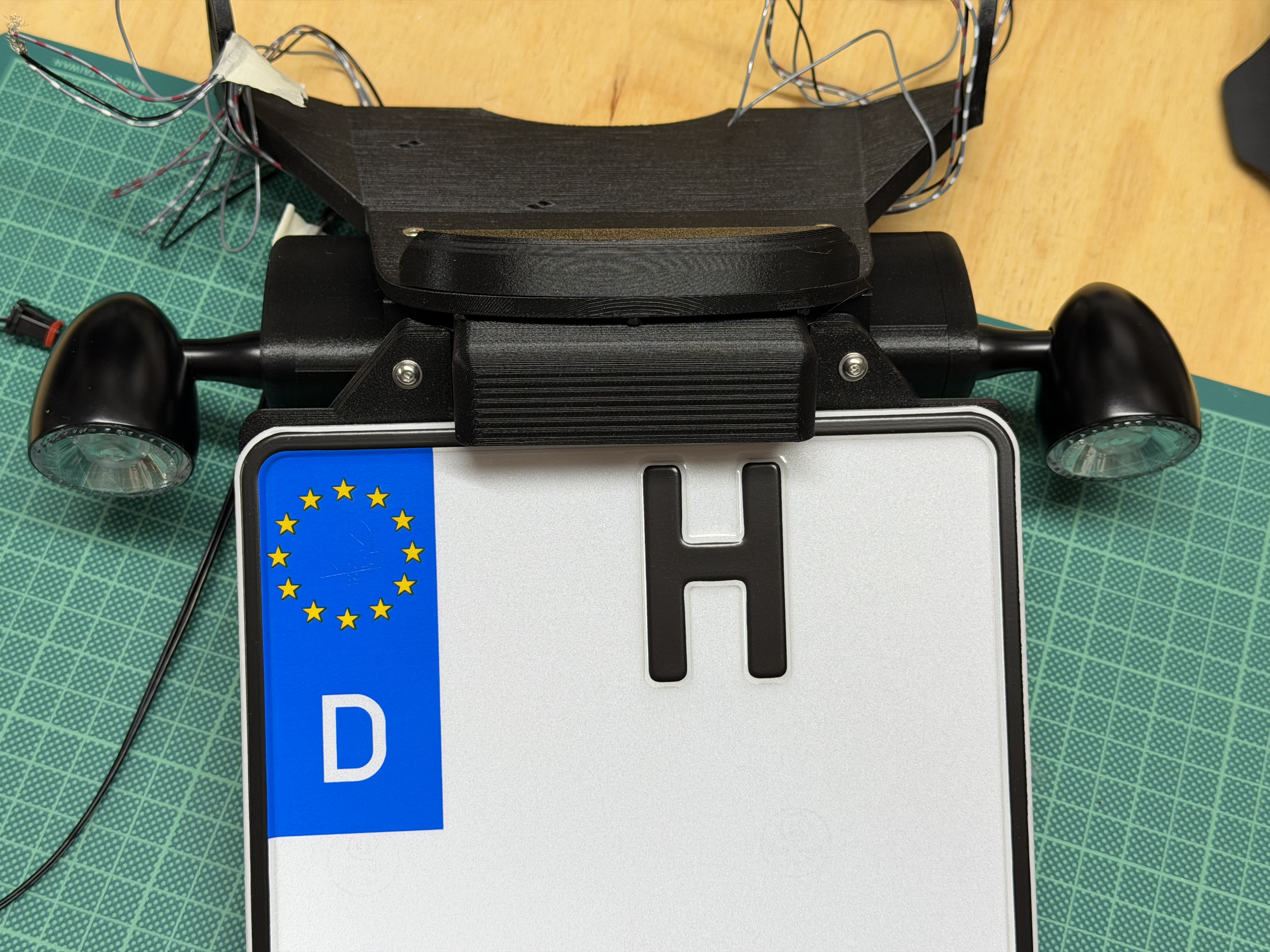

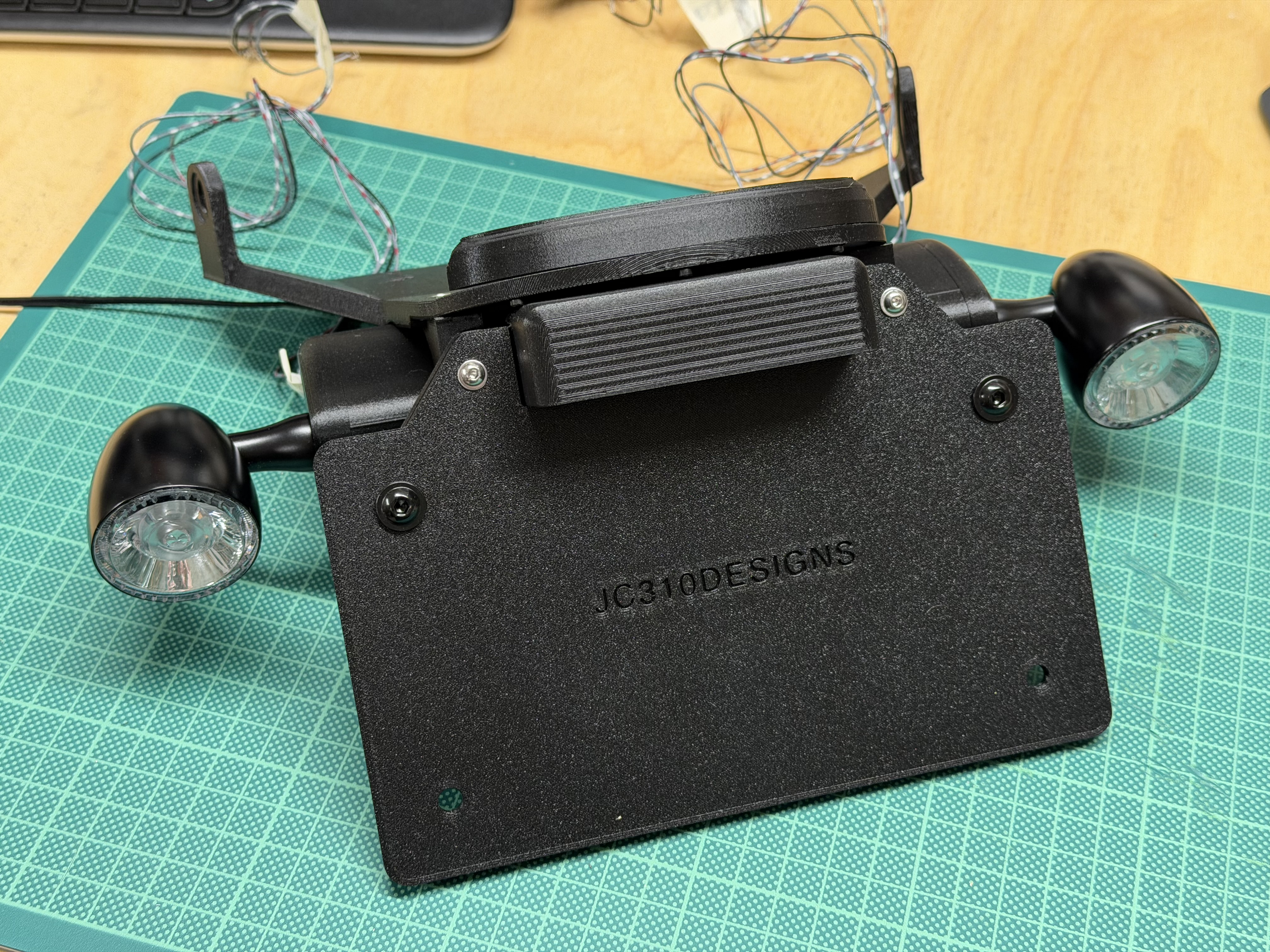

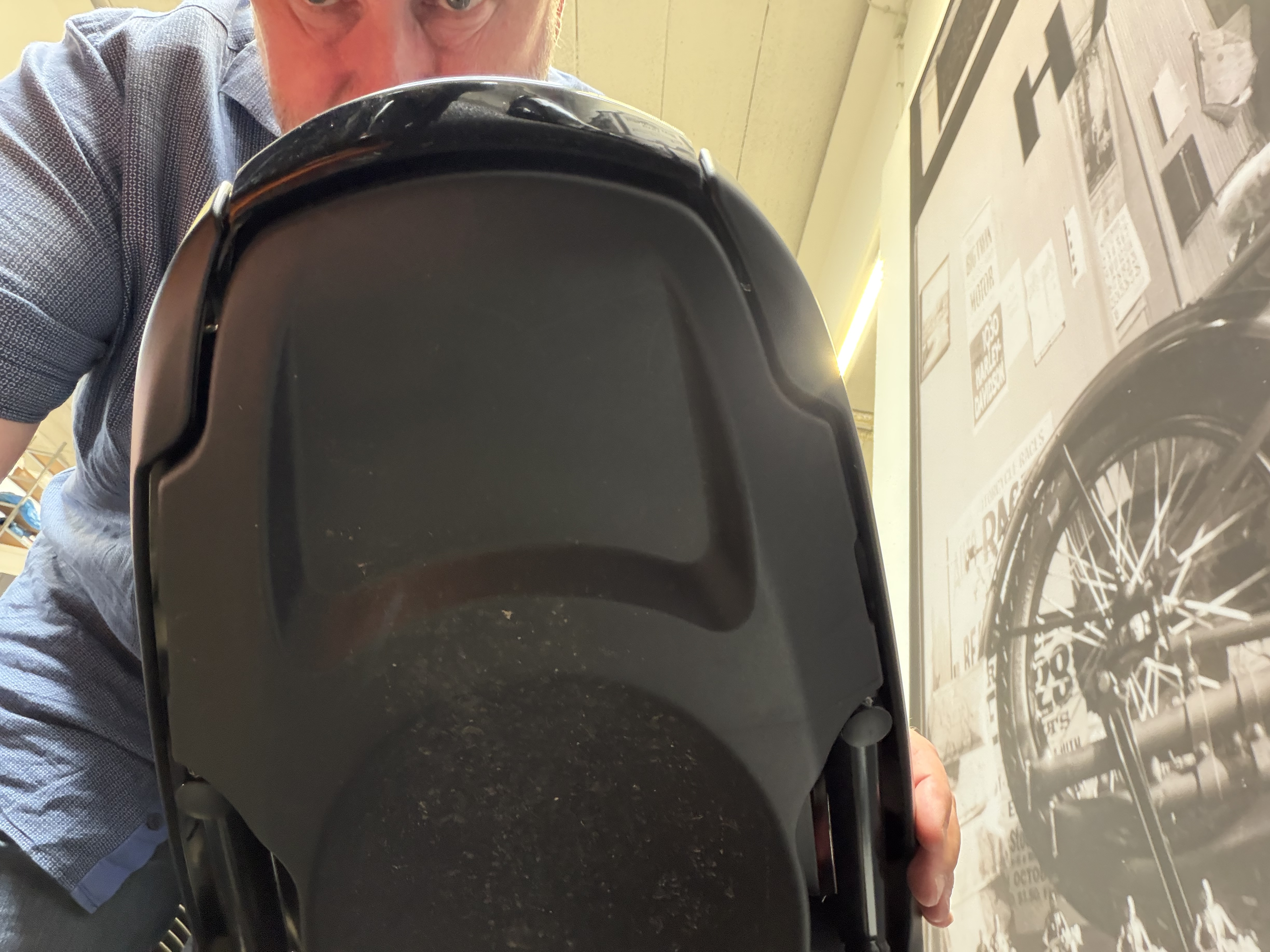

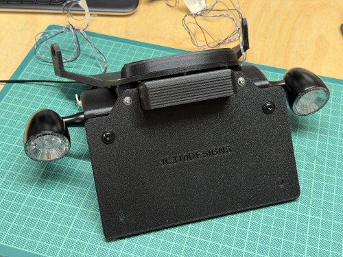

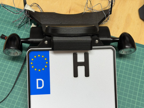

So, meine ersten Gehversuche bezüglich Umbau Kennzeichenträger & Beleuchtung sind mit den ersten Schritten getan:
Habe von JC310-Designs den Träger aus 3D gedrucktem Material bestellt. Eigentlich wollte ich das originale Design der Blinker behalten, aber ich habe gebraucht keine 3-in-1 Blinker von Harley gefunden - daher habe ich die optisch fast identischen, aber etwas kleineren Kellermann Bullet 1000DF auf Kleinanzeigen geschossen. Das Ganze wird in etwa so aussehen:

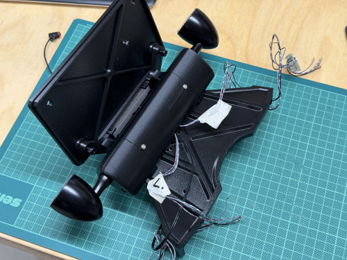

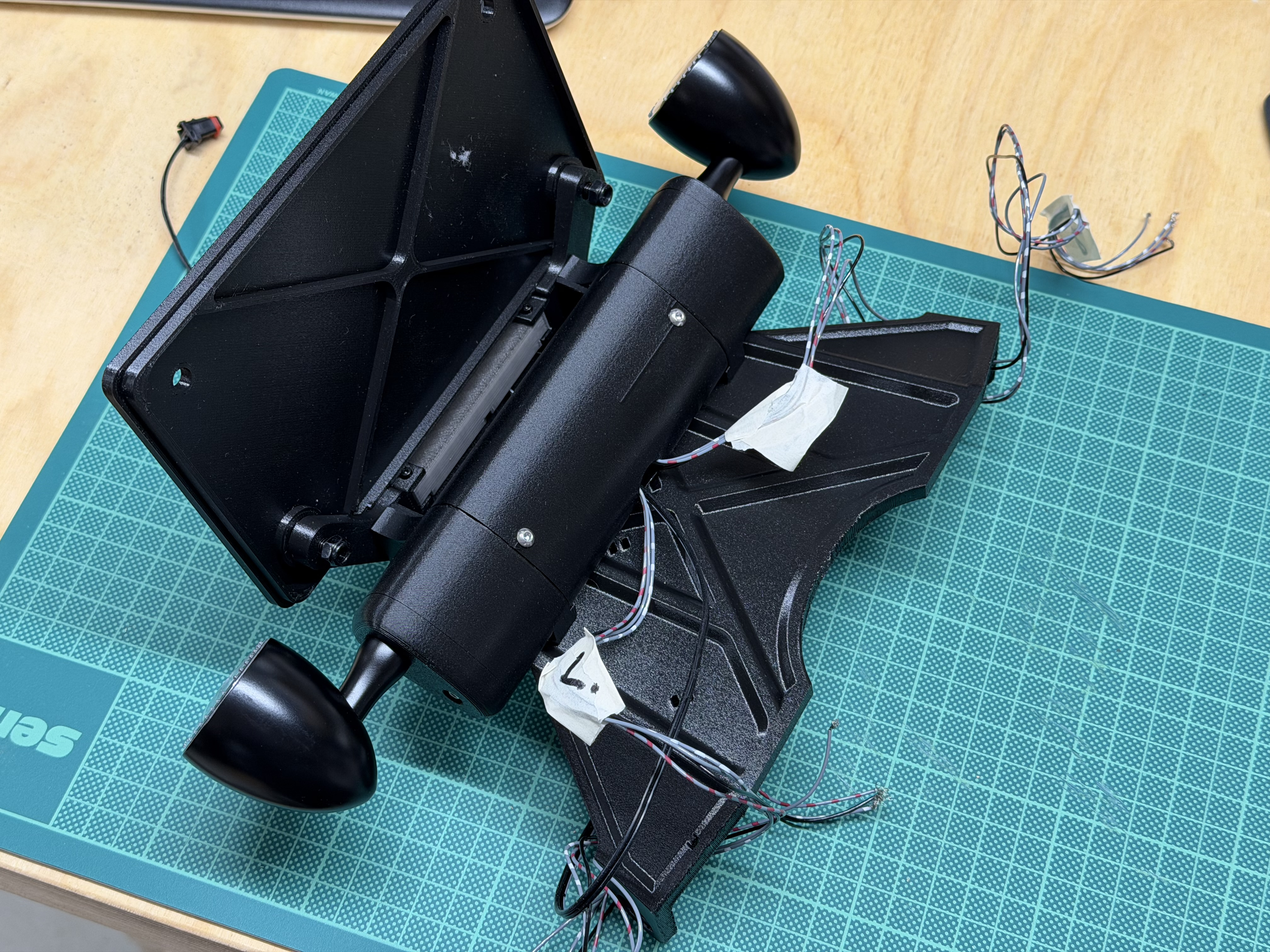

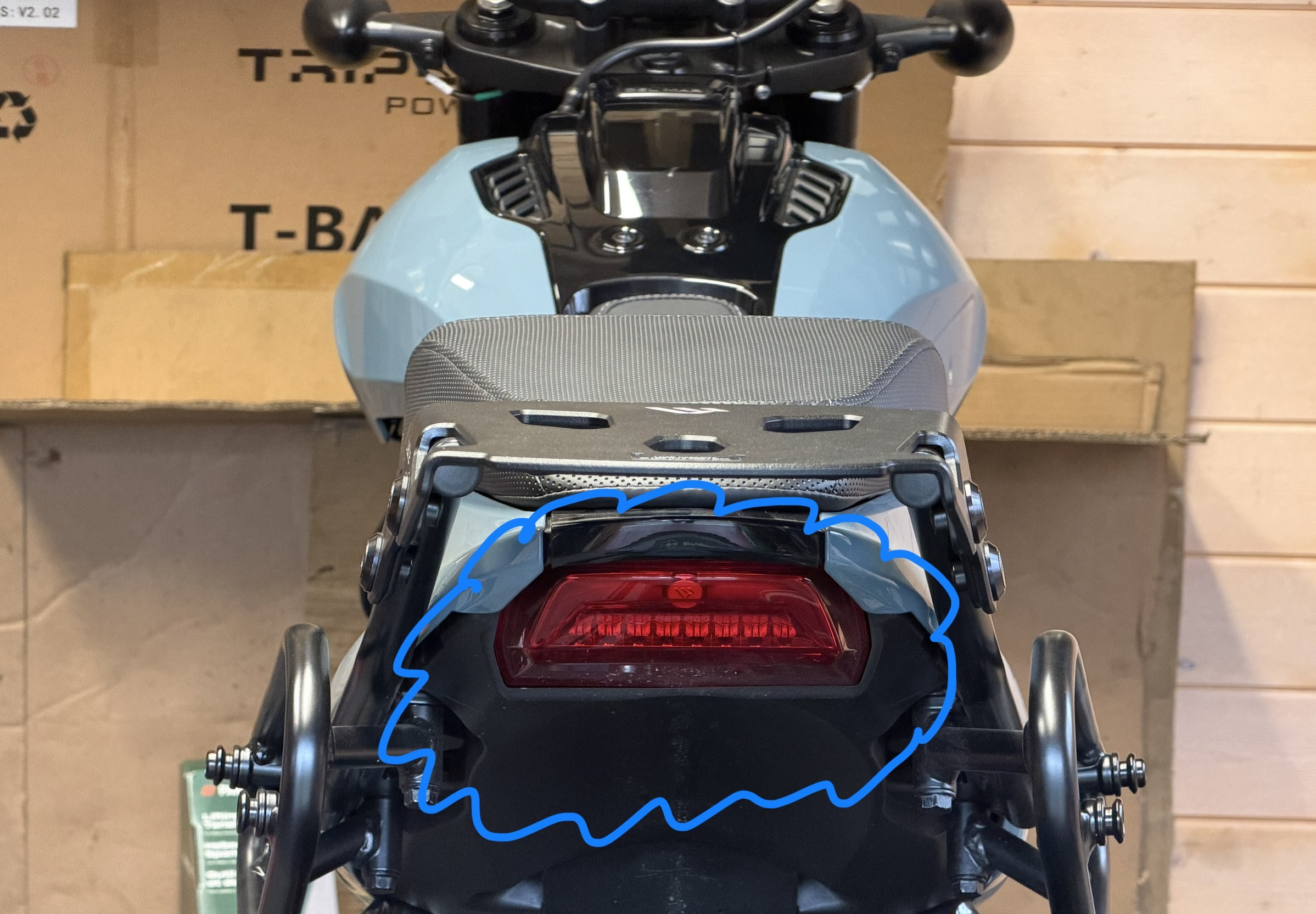

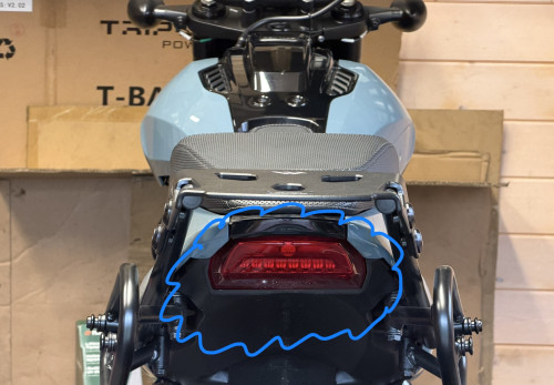

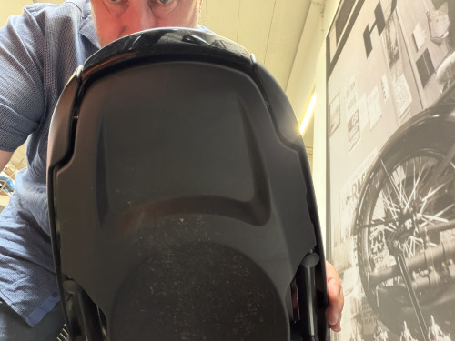

Mein aktuelles Problem ist noch, dass die Europäische Del Mar ein Rück-/Bremslicht unter dem Fender hat. Dieser ist dazu so ausgeformt, dass er nach unten (in Richtung Straße) ausgebuchtet ist und das Rücklicht umschließt. Die Alpinista und auch die US-Version der Del Mar haben das nicht (siehe Bild einer Alpi und meiner Del Mar), da sind alle originalen Leuchten ausschließlich am Schwingenausleger/Kennzeichenträger.
Leider sind beide Bilder perspektivisch anders, aber ich glaub Eigentümer der Maschinen erkennen schon ganz gut den Unterschied.
Und der Umbausatz von JS310-Designs ist natürlich darauf konstruiert.
Bedeutet: Ich muss das Innenteil Fender für die Alpi bestellen. Habe ich auch getan, aber leider wurde das falsche Teil (Fender Del Mar) geliefert. Jetzt warte ich auf die korrekte Lieferung, bevor es weitergehen kann.
Okay, ich kann schon mal den Kabelbaum crimpen. 6-polige Stecker dazu habe ich bei eBay gefunden & bestellt, die sind auch schon da.
Ich werde berichten, wenn es weiter geht. Das läuft bei mir aber sehr langsam nebenbei, daher kann ich nicht abschätzen, WANN es weitergeht… :lol:

most hat geschrieben: Do 11. Jun 2026, 06:06 Okay, ich kann schon mal den Kabelbaum crimpen. 6-polige Stecker dazu habe ich bei eBay gefunden & bestellt, die sind auch schon da.
Passen die direkt auf die Original-Stecker, oder musst Du beide Seiten (Kabelbaum im Mopped einerseits und Rücklicht/Bremslicht/Blinker andererseits) umbauen?

Ja passt direkt. Das war ja mein Wunsch: Bei Bedarf "spurlos" per plug-and-play zurück rüsten.

Beitrag von Alpi3325 »
wichtig ist, dass man eine vernünftige Crimpzange hat, weil die Pins schon recht filigran sind. Und auf jeden Fall die Pinbelegung des Steckers messen. Bei meiner Alpinista stimmt die reale Belegung nicht mit dem Stromlaufplan im Handbuch überein. Oder Del Mar und Alpinista sind da grundsätzlich verschieden - vielleicht auch wegen der Besonderheit EU-Rücklicht bei der Del Mar.
Bist du mit dem Finish der 3D-gedruckten Version aus USA zufrieden. Mich hatte das auf den Fotos nicht so richtig überzeugt. Aber oft sieht es dann real doch anders aus.
Ich hatte mich ja dann für die motogadget all-in-one entschieden, weil die im Winter bei Klein... von privat neu/unbenutzt zum ca. halben Preis angeboten wurde. Bin damit total happy.

Ne vernünftige Crimpzange habe ich noch von meinen Expreria-Umbauten (Tempomat und Spannungsversorgung für Navi sind auch JST). Ich hatte auch mal ne Ribelle, da habe ich das noch per Spitzzange vercrimpt… es geht schon, ist aber Gefummel. Habe dann aber die 15EUR noch im großen südamerikanischen Fluss ausgegeben :lol: . Seit dem … ein Gedicht!!
Das Finish ist… nun ja… eben 3D gedruckt. Insgesamt „okay“, aber eben auch nicht mehr als okay. Die Bilder auf seiner Page geben das schon realitätsnah wieder. Das schöne ist, dass Jason die Teile technisch sinnvoll ausgelegt hat - und mit PETG-CF auch sinnvolles Material gewählt hat. Alles ist verschraubt, mit sinnhaften Gewindegrößen und eingelassenen Gewindebuchsen - und es passt auch halbwegs spaltfrei zusammen. Wenn man denn will, könnte man die Teile beschichten. Nach 3-4 Lackschichten entfällt dann auch der „Druck-Look“ :x .
Aber die Mühe mache ich mir eher nicht.
Spannender wird es beim TÜV. Aussage Dekra: Solange es stabil wirkt und die Lichter zugelassen sind, ist es okay. Aussage Harley-Werkstatt: Unser Prüfer ist wählerisch, wir lassen trotz Kellermann immer alles eintragen. Aber dem sehe ich gelassen entgegen.

most hat geschrieben: Do 11. Jun 2026, 06:06 So, meine ersten Gehversuche bezüglich Umbau Kennzeichenträger & Beleuchtung sind mit den ersten Schritten getan:
Mache mit dem 3-D gedruckten Zeug ja vorsichtig. Ich mache ja auch sehr viel selbst in dieser Richtung und mir ist letztens ein stabiles Teil zerbrochen und alles auf der Straße gelandet. Zum Glück nichts passiert. Ich bin jetzt sehr skeptisch mit 3D-Teilen am Motorrad und kann solche Teile wie auf den Bildern nicht empfehlen. Für den Straßenverkehr ist da alles zu dünn ausgelegt. Bei mir fliegt jetzt alles Gedrucktes vom Motorrad nach und nach herunter.
