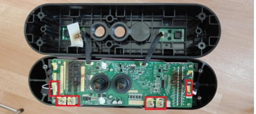

fuhr gestern bergab und hab anscheinend das BMS von einem meiner Akkus gegrillt. Hat jemand eine Idee wo ich Ersatz für das BMS bekommen könnte? Also nur das BMS und nicht den ganzen Akku neu kaufen muss?
Hier mal das traurige Bild: Ich vermute, das ist bei der Rekuperation bergab passiert, aber ich frage mich warum es dafür keine Bregrenzung oder Sicherung gibt, die dann kaputt geht statt dem BMS.

Auf jeden Fall die 4 Schrauben Akku + und Akku - lösen und die Balancer Stecker abziehen, um das Akkupack nicht weiter zu schädigen.
Ich schau mal, ob ich noch eine BMS Platine habe.
Du brauchst außerdem ein ECU Update, damit das nicht wieder passiert.

Die Stecker habe ich inzwischen abgezogen. Vor allem, da das BMS in der Zeit noch Wärme produziert hat und anscheinend weiter geschmort ist.
