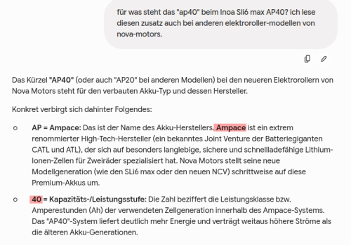

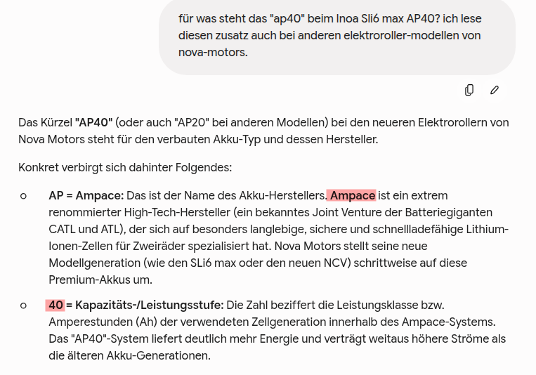

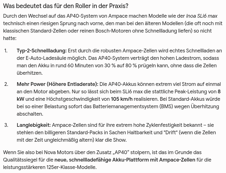

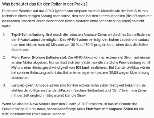

Vielleicht haben sich einige auch schon gefragt, für was dieser neue Zusatz AP20 oder "AP40" am Ende der Modellbezeichnung bei den Nova-Motors Elektrorollern steht.
Hier die Antwort der KI (Gemini):
Für alle, die sich nun gefragt haben was das "AP40" bei den NM-Modellen bedeutet...

Quelle?
Ampace Zellen sind teuer.

Da hat die KI weitestgehend den Werbetext der Novamotors-Webseite übernommen.
Ansonsten schon "revolutionär": Das intelligente System versorgt so dein komplettes Dual-Akku-Setup in nur ca. 2,4 Stunden wieder mit 80 % Power (Vollladung beider Akkus in 5 Stunden). (Quelle Nova Motors). Das Fahrzeug lädt mit 1,4 kW beide Akku nacheinander. Die Ladedauer liegt also eher am 20A-Ladegerät, nicht an den verwendeten Zellen. Im Vergleich mit den Wettbewerbern aber schon nicht schlecht - andere Anbieter verkaufen ein 800W-Ladegerät noch als "Schnelllader". Für eine Streckentauglichkeit braucht man zum Roller ein zweites Ladegerät.

N Kumpel hat einen 2 Jahre alten SLI-9. Dort war auch schon ein 20a Ladegerät vorhanden. Das ist schon ein USP.
Dort wurde noch nicht mit Ampace Akkus geworben. Aber die Akkus können wohl trotzdem 1C Laden.

Oh...dann bin ich mit meinem LFP Projekt doch noch schneller! Von leer nach voll, also nix 30-80, sondern 100% 60min....also eine Schnellladung ist das nicht wirklich aus meiner Sicht.

Quelle?! - KI, was sonst!

Rainer hats verstanden.
Meinerseits bestünde Interesse, welche Zellen es genau sind - dazu müsste der Akku aber geöffnet werden.
