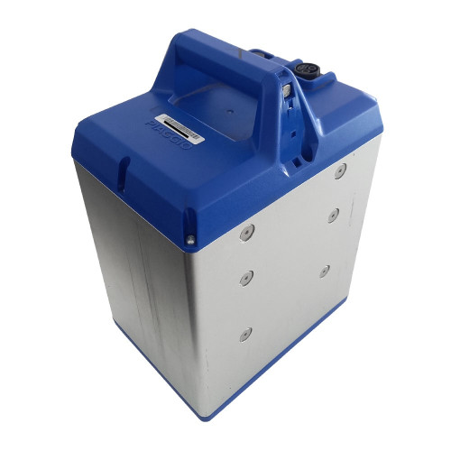

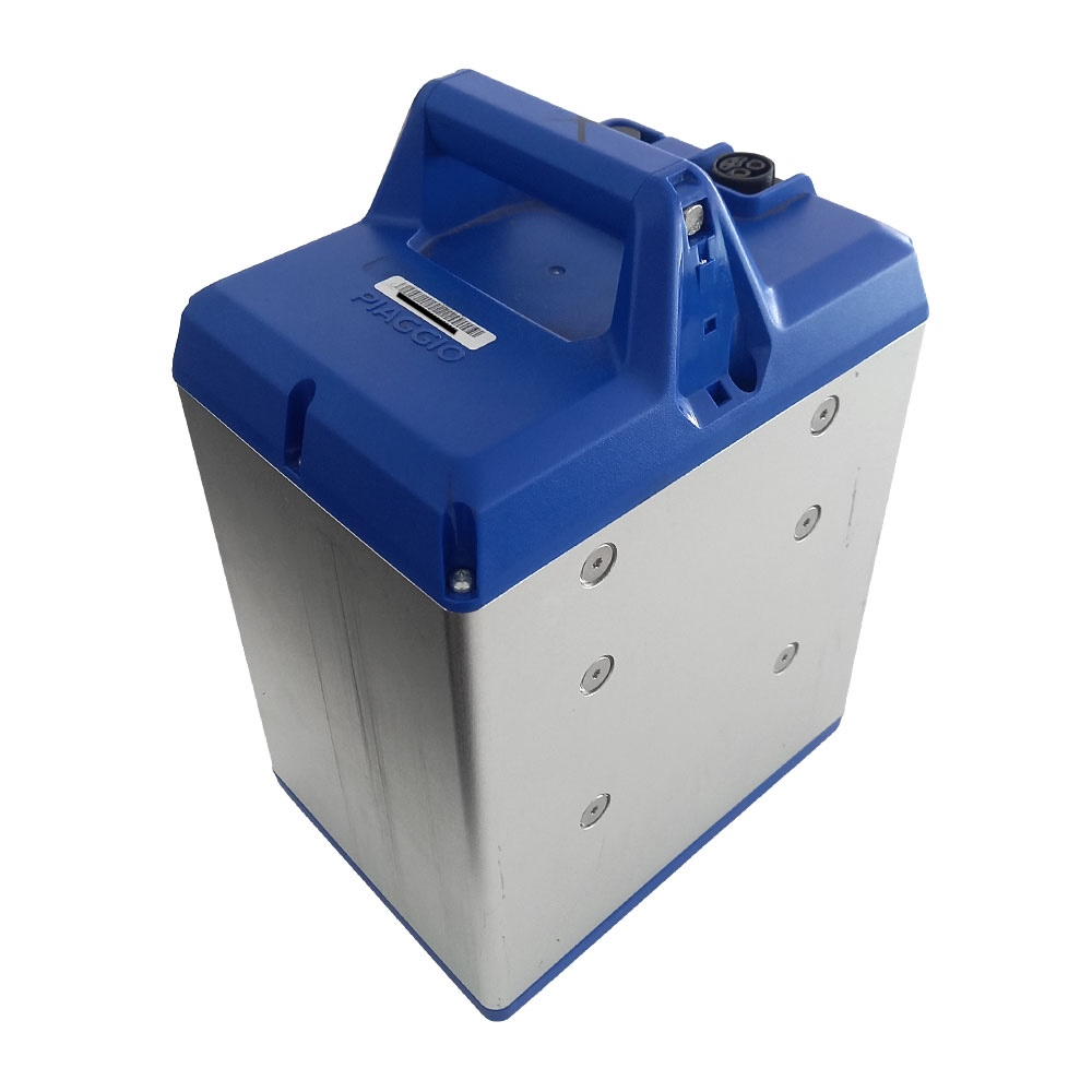

Danke für die Antwort. Ich möchte nur mal auf Nummer sicher gehen. Wir sprechen von diesem Akku hier:

Re: Retrofit Unu Classic Akku mit Forsee BMS
Das ist kein UNU Akku.severendis hat geschrieben: Mi 17. Jun 2026, 16:12 Danke für die Antwort. Ich möchte nur mal auf Nummer sicher gehen. Wir sprechen von diesem Akku hier:
Nein, @deadrabbit - das bezieht sich nicht auf deinen Unu-Akku, sondern auf den Piaggio-Akku von @severendis - da steht es nämlich auch drauf
