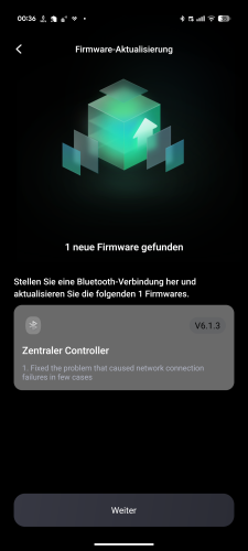

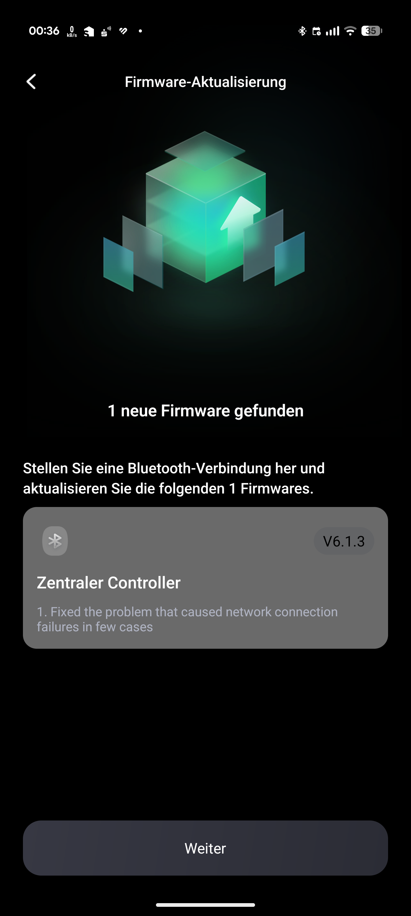

Nachdem die Verbindung gleich am nächsten Tag wieder weg war, gab es gestern Abend ein firmware - update über die App
Seither läuft alles ohne Probleme.

Re: E300SE kein GSM Signal (?)
hast du einen E150S oder E250S? Ich glaube, bei den alten Scootern gibt's noch kein Update, oder?
