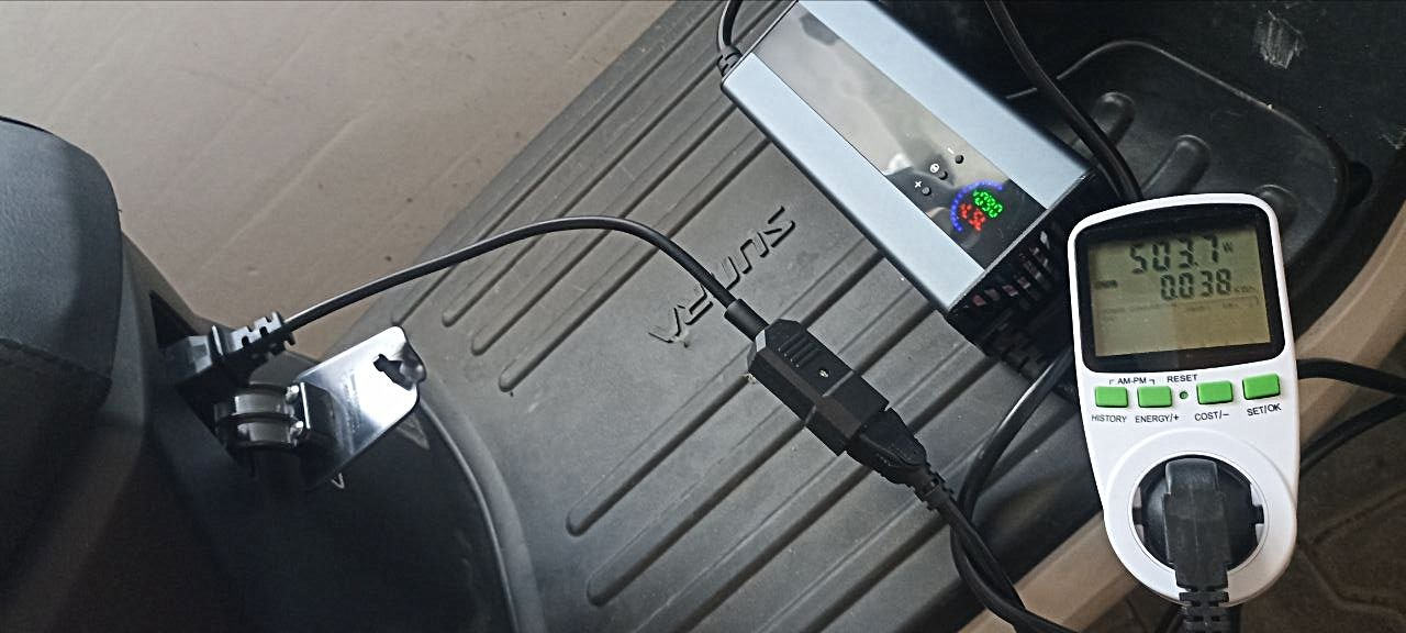

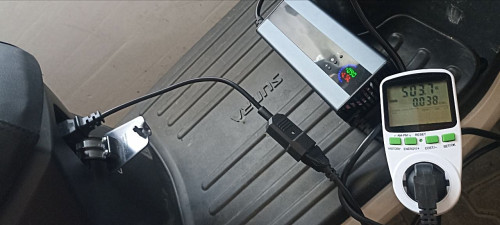

Hurra, mein Ersatz-RoboS-Lader funktioniert! :)
Das Ladegerät ist ein günstiger 10-93V/2-10A Universallader von AliExpress mit C13 Anschluss. Hab ihn fürs erste auf 84V/6A eingestellt und mit dem 2+1 Kabel von ebuy7 (s. Link von Robot oben) über einen C14-Stecker verbunden, dann beim Robo-S und am Netz eingesteckt - und es lädt wie erhofft!
Um mit den vollen 10A zu laden, ist mit das 2+1 Kabel mit 0.75mm2 Querschnitt etwas zu knapp. Dafür werde ich das 2+5 Kabel (mit 4mm2 Querschnitt) nehmen, dann aber auch die C13/C14 Verbindung durch XT90 Stecker ersetzen...
