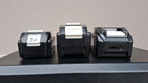

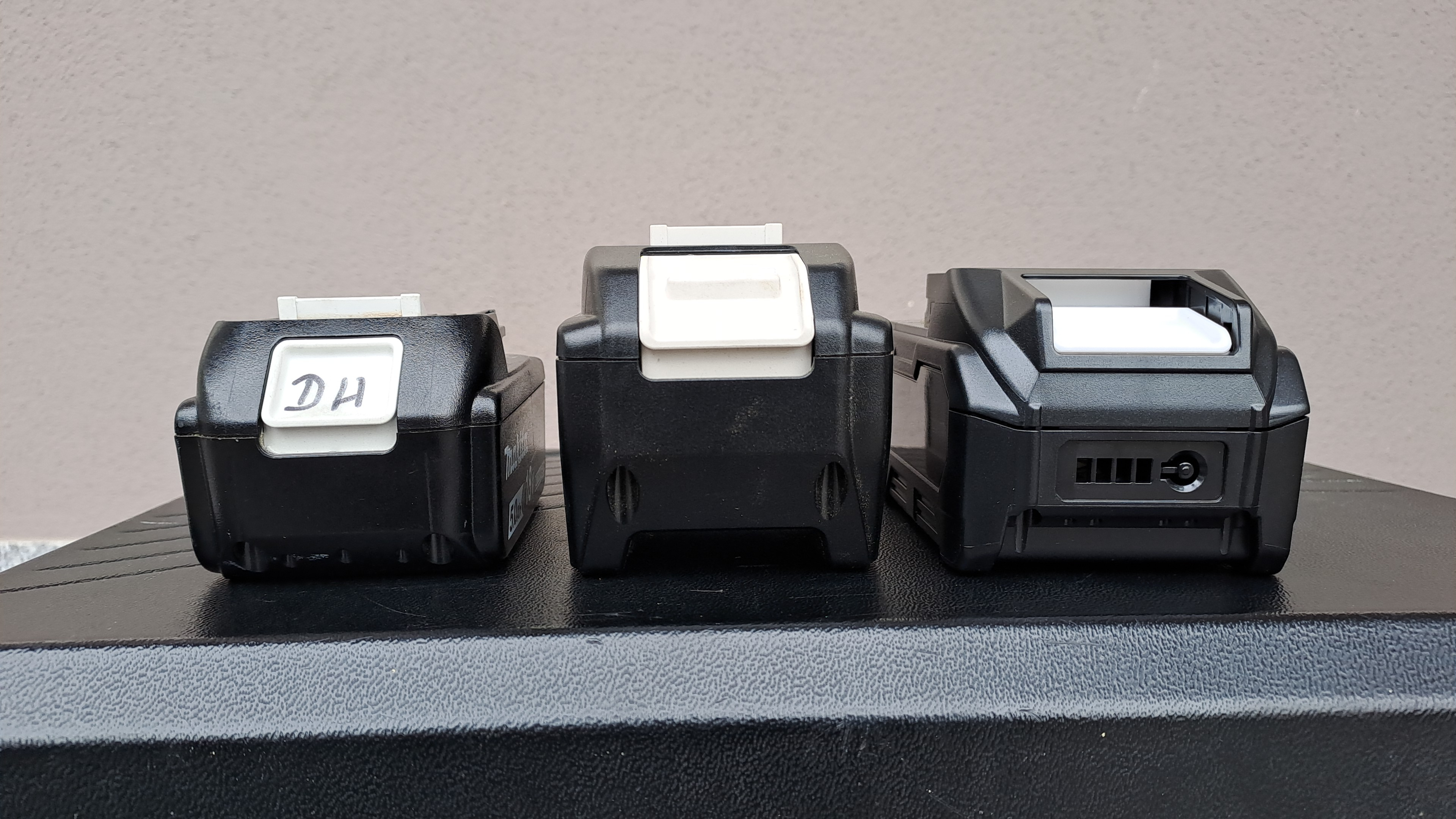

Ich wollte schon länger mal so einem 21700 Makita Akku in China kaufen, war mir aber immer unsicher ob die in alle meine 2x18V Geräte passen, da war mir der Invest in fix fertige Akkus mit 60-100Euro pro Stück, mit ordentlichen Zellen drin, zu teuer.
Speziell für den Akku Rasenmäher habe ich 21700 Akkus in einen chinesischen 12Euro Akku Bausatz mit vollwertigem BMS geschweißt.
Als Zellen wurden mir 20 Molicell P42A gespendet. Damit sollte ich die komplette Rasenfläche gemäht bekommen und ich lebe in der Hoffnung das sich die Molicell nicht so arg erhitzen, und der Lader im Anschluss nicht das Laden für ne halbe Stunde verweigert.
Die beiden chinesischen Akkubausätze funktionieren in allen meinen Makita Geräten inklusive Handkreissäge, Flex, Säbelsäge, Laubbläser, Rasenmäher, Excenterschleifer, Heckenscher, Rasentrimmer...., nur nicht im Akkuschrauber, verstehe das wer will.
Egal mit dem 850gr Akku ist der Schrauber eh zu schwer um damit länger zu arbeiten.
Hier der Größenvergleich zwischen dem Makita 18650 5S2P, dem Makita 5S3P und dem 21700 Hätte mir den 21700 etwas kleiner erhofft, aber mit den neuen 6-7Ah 21700 Tabless Zellen, passen da 12-14Ah rein, dann hat das schon was, muss nur noch einen Bausatz finden der in allen Geräten funktioniert.
Ein Kollege hat einen 5S3P 21700 Bausatz letzte Woche fertig gemacht. Mal schauen ob der in meinem Akkuschrauber funktioniert.

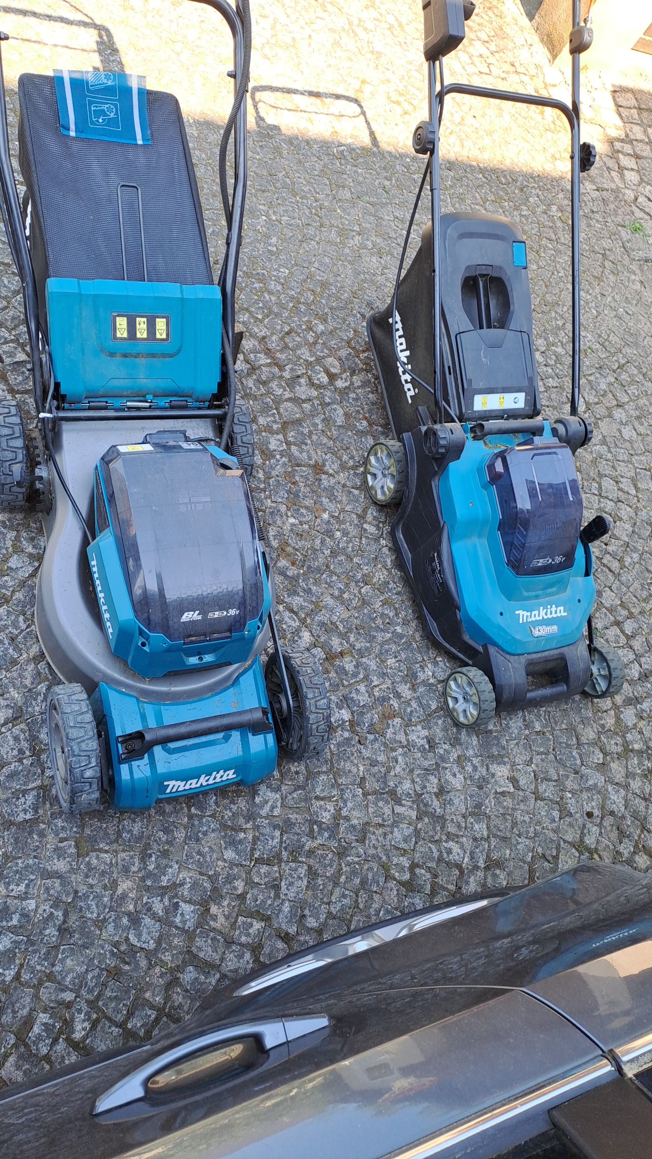

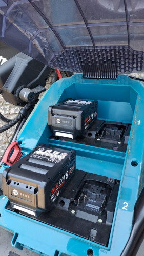

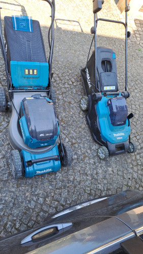

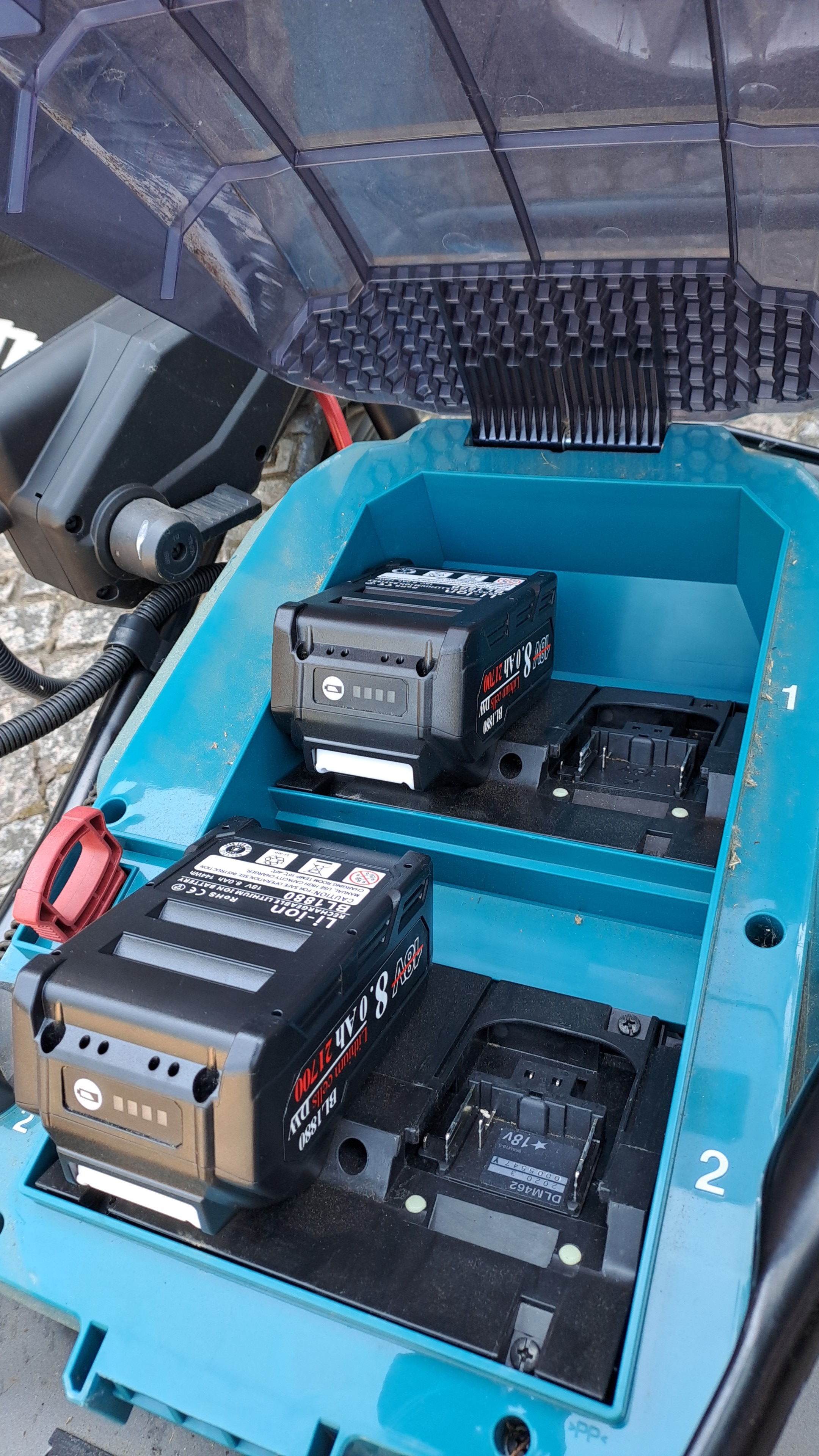

Werde wohl noch zwei weitere 5S2P 21700 Makita Akkus bauen müssen.
Beim Stöbern in Kleinanzeigen bin ich über ein Akku-Rasenmäher Upgrade gestolpert.
Für 150Euro kam ein wenig genutzter Makita Mäher mit Stahldeck, Radantrieb und 4 Akkuschächten dazu.
Die Akkuschächte wollen gefüllt werden.
Somit brauchen sich meine zwei Jungs nicht mehr drum streiten, wer als erstes Mähen muss, nun kann gemeinsam gemäht werden.
Was man nicht alles tut damit die Teenager Bewegung an der frischen Luft bekommen.

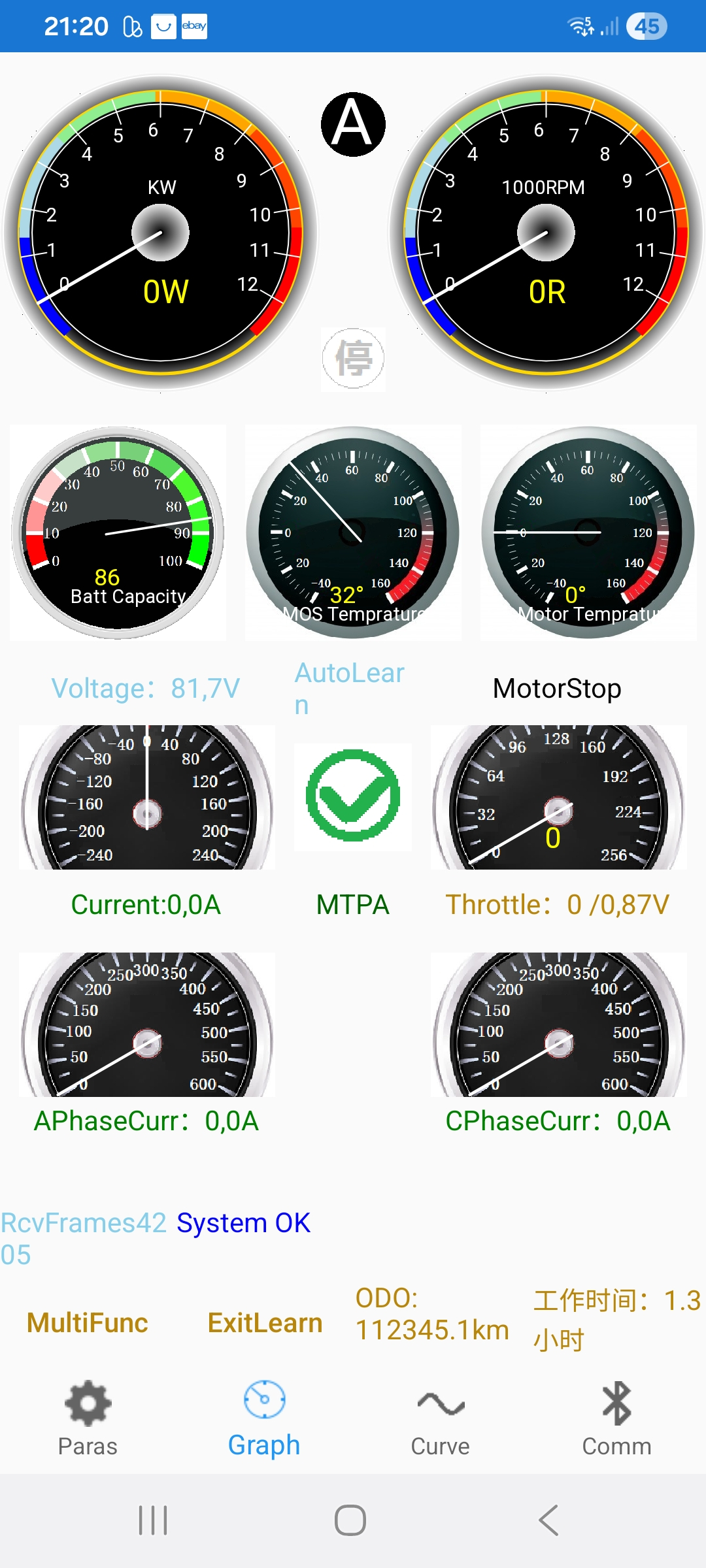

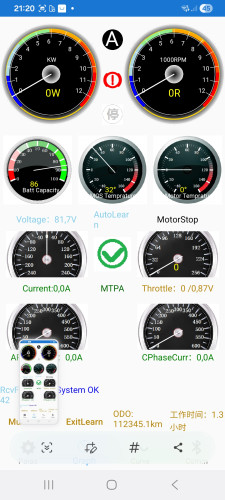

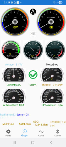

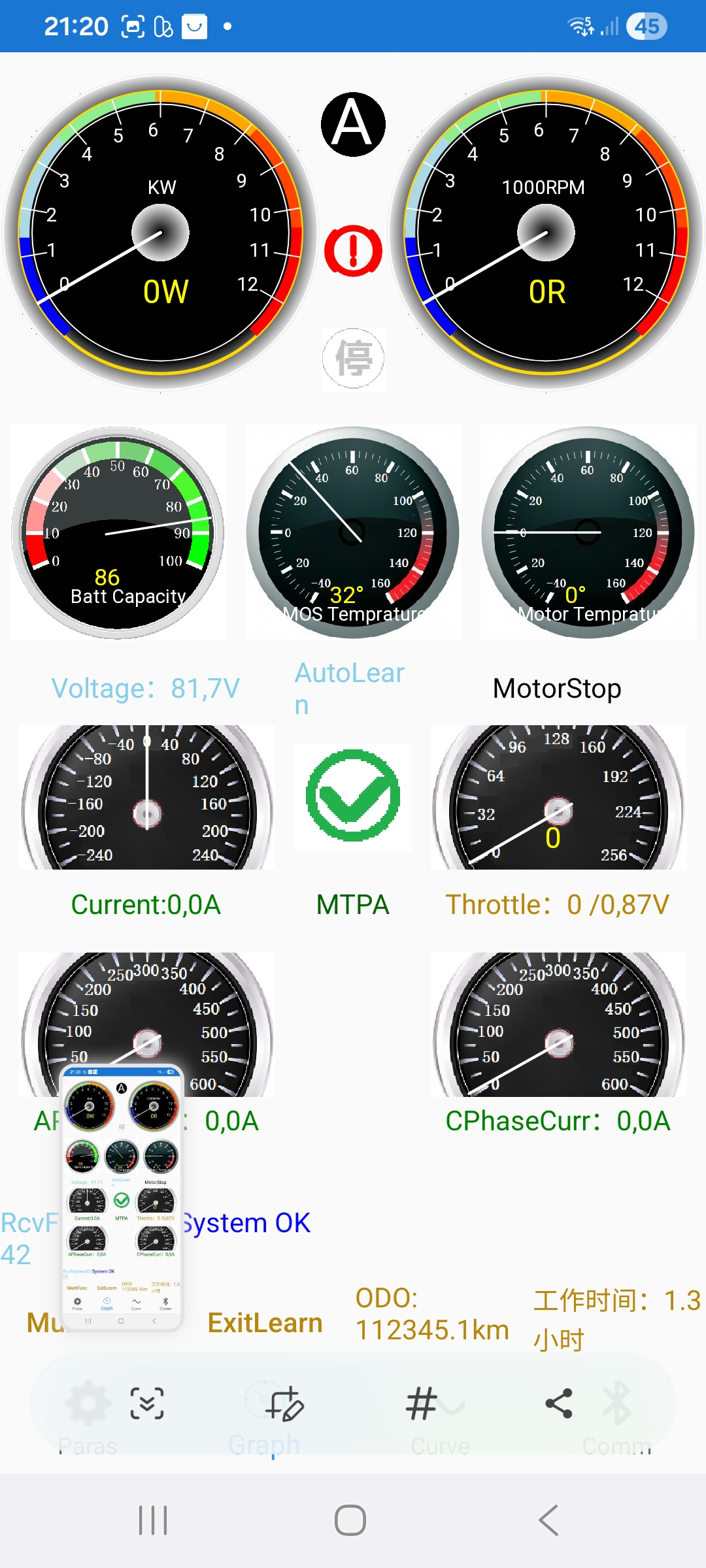

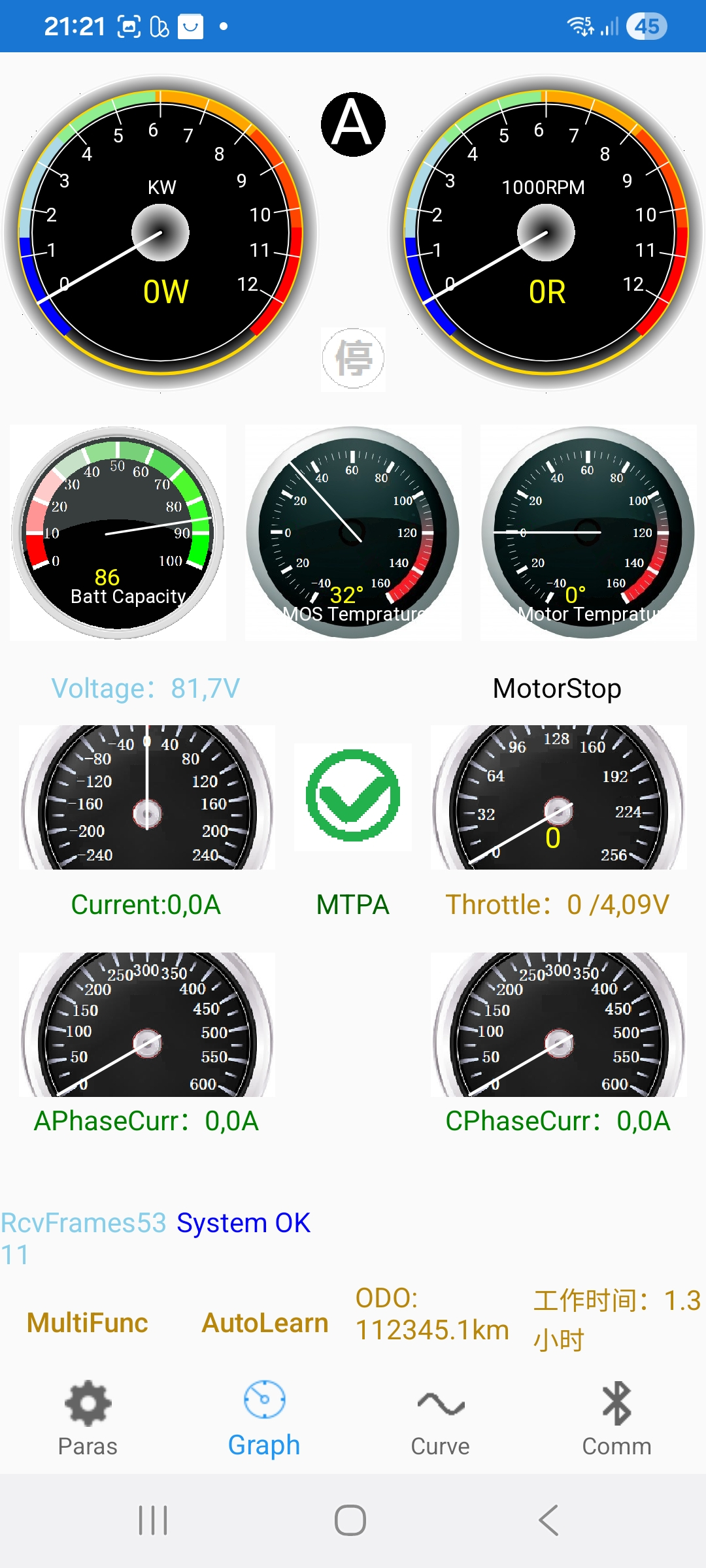

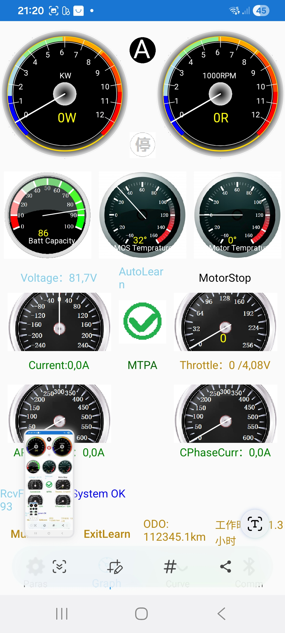

Da ich ja schon länger von meinem Controller ausgesperrt wurde habe ich ihn heute per Fardriver We-Chat Mini Programm resetet.
Das hat auch ohne weiteres funktioniert und ich werde wieder als "Owner connected" angezeigt und nicht mehr als "Slave connected" angezeigt.
Er hat meines Erachtens auch alle eingestellten Werte behalten bis auf den Motor-Thermofühler behalten.
Strom kann ich jetzt auch wieder einstellen.
Nun zum Problem.
Der Controller hängt nun im Auto Learn fest, obwohl die Werte noch drin sind.
Er dreht den Motor im Auto Learn auch gar nicht.
Wenn ich Auto Learn beende, dann zeigt es keine Fehler an aber es wird auch nicht Motor Run angezeigt und es dreht sich der Motor ebenfalls nicht.
Gasfgriffstellung und Bremsanzeige funktionieren aber wie sie sollen.
Bin gerade etwas ratlos

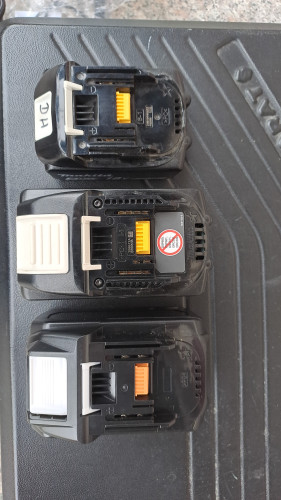

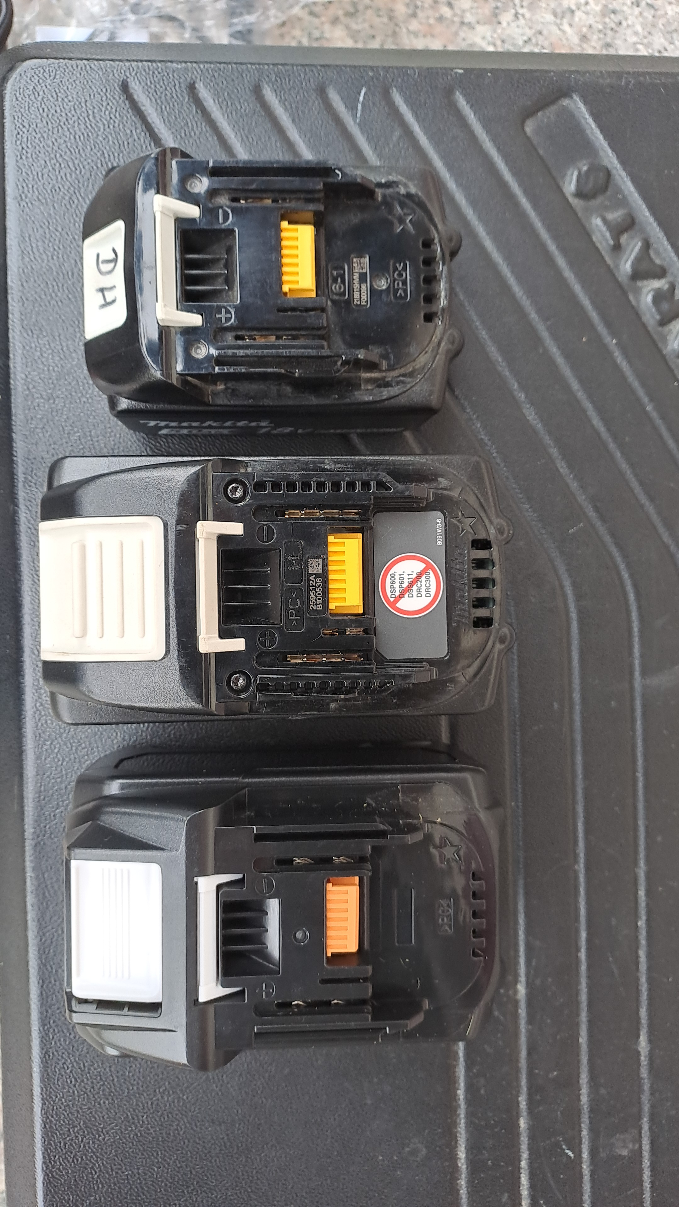

Ich habe auch eine Menge von den Makita- Nachbau Akkus. Das Blöde ist, dass eigentlich fast jedes Makita-Gerät damit ein anderes Problem hat und auch das orginale Ladegerät teilweise zickt. Ich habe deshalb einen eigenen Lader gebaut und die Ladesockets selbst gedruckt.
Die Flex schaltet bei zu viel Last gerne ab, die kleine Akkubohrmachine akzeptiert die Akkus erst gar nicht, aber die Beleuchtungs- LED funktioniert usw. Also viele ungelöste Eigenheiten. Meine billigen Makita-Clone Geräte wie eine 125er Flex und ein 1/4 Zoll Schlagschrauber laufen aber alle damit- sogar mit den Akkus ohne der gelben Anschlüsse- diese Geräte wollen nur plus und minus.
Und bei meinen zig Milwaukee Geräten sieht es auch nicht besser aus. Manche Nachbau Akkus funktionieren, andere wieder nicht.
