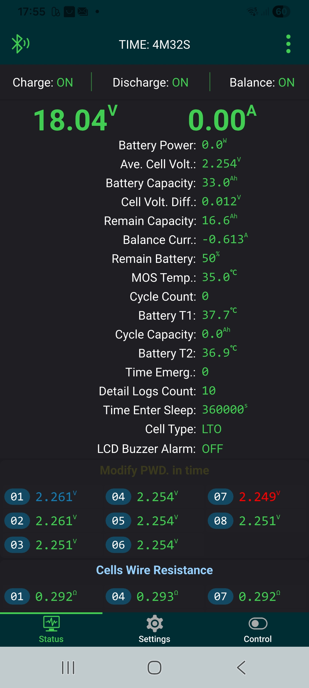

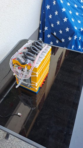

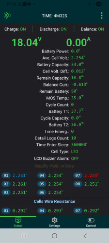

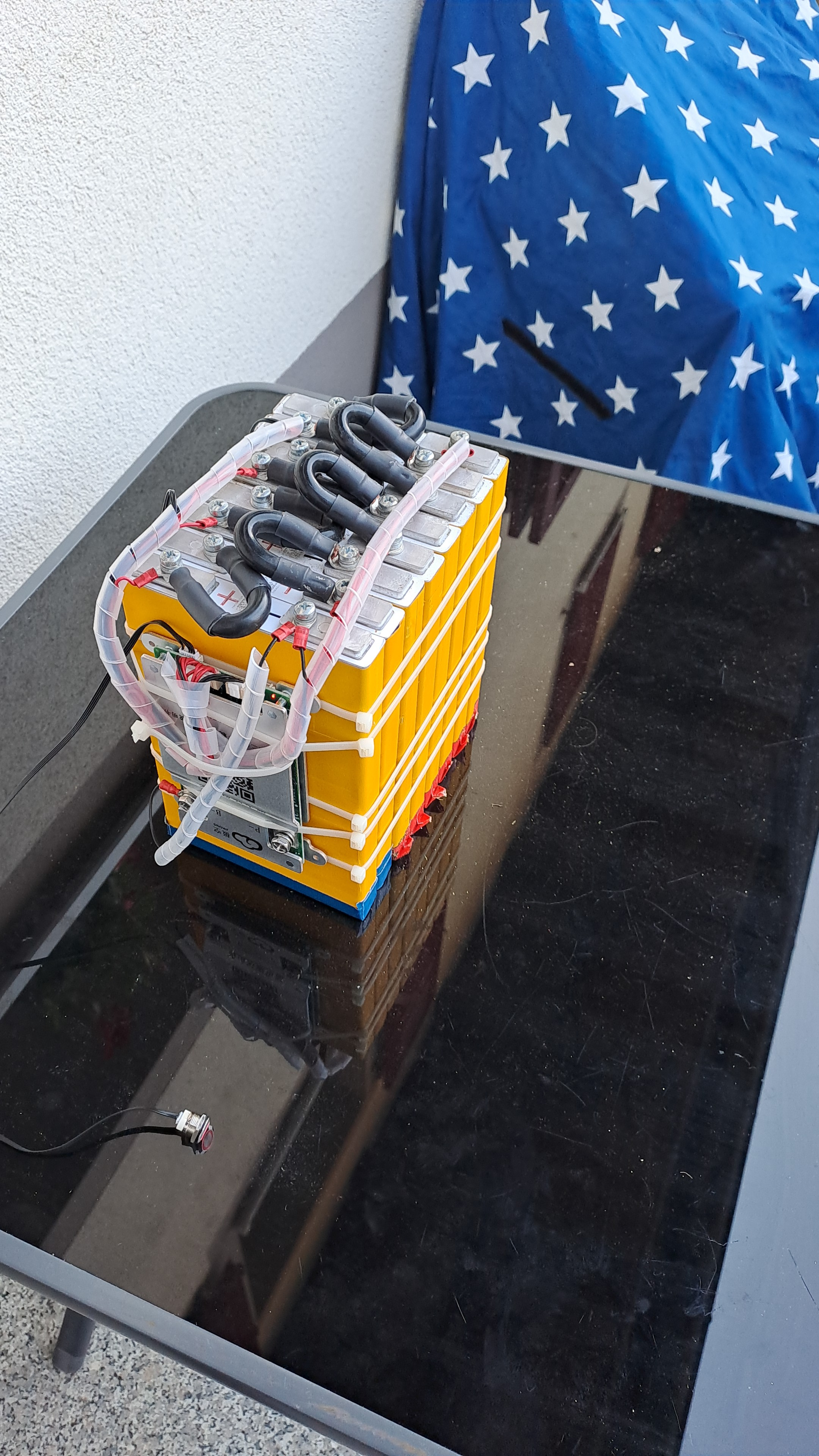

Operation geglückt. Patient lebt. Jetzt noch ein Gehäuse basteln und ordentliche plus und minus Leitungen dran und dann darf er "Regenwasser fördern".dominik hat geschrieben: So 21. Jun 2026, 16:14 Nachdem ich den Aufsitzmäher letzte Woche wieder verkauft habe, wird nun mit dessen Starterakku und zwei noch jungfräulichen LTO Zellen in welche ich noch bohren und Gewindeschneiden muss ein 8S 33Ah LTO Akku für die Gartenpumpe gebastelt.
Bei JK hab ich dafür ein 4-8S 100A BMS bestellt.
Bis dahin hat das BMS die zwei "neue" Zellen angeglichen.
Wenn ich mal wieder Bock zum basteln habe kommen massive Kupferbrücken drauf, brauchen tut es die aber für die 15A welche die Pumpe zieht aber nicht.
