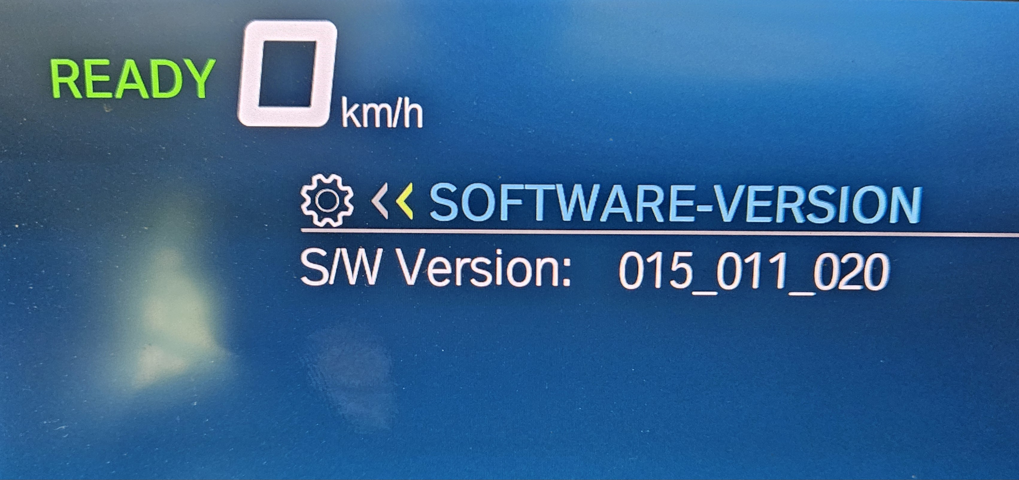

Bei mir heute Traumrunde mit Sohn, sehr geringer Verbrauchsschnitt 5,7kWh/100km bei 33°C. Leider bei Pause wieder mal Ladeabbruch, zum Glück hatte ich es geahnt und den Roller zwischendurch besucht und zum Weiterladen überredet. Das häuft sich neuerdings wieder. Echter Showstopper. Hoffe auf neuste Firmware. Das ist für mich DER Schwachpunkt des CE 04. Leider haben sie es bei BMW Motorrad doch nicht 100% im Griff :cry: Sowas sollte nicht vorkommen.

PhilGHP hat geschrieben: So 21. Jun 2026, 16:02 Hoffe auf neuste Firmware.
Welche Firmwareversion hast du denn aktuell?
14.15.20
Das ist die Firmware, ab der der Akku State of Health angezeigt wird.
Und jetzt prompt auch wieder zuhause an der Wallbox bei einphasigem Laden ein Ladeabbruch. Ich hatte das Problem jüngst sogar mit dem original BMW Ladeziegel.
Bis zum 40.000er Service ist noch zu viel Zeit. Vielleicht muss ich mal wieder einen Boxenstopp einlegen. Mist.
Fahren tut er perfekt, und auch Verbrauch/Reichweite sind in Ordnung. Es wäre zu gut, wenn es einfach funktionieren würde. Ganz ohne Nervpotential geht es leider noch nicht bei der zweirädrigen E-Mobilität. Irgendwas hakt noch, selbst bei BMW.

Dann hoffe ich mal, dass sich die Ladeproblematik spätestens mit der neuesten Firmware (sie wurde vermutlich vor zwei Wochen während der Online-Drosselung eingespielt) erledigt hat.

Diese Probleme sind schon lange abgestellt seit min. 2 oder 3 Versionen. Aktuell sind keine Ferhler bekannt.

PhilGHP hat geschrieben: So 21. Jun 2026, 16:02...Leider bei Pause wieder mal Ladeabbruch, zum Glück hatte ich es geahnt und den Roller zwischendurch besucht und zum Weiterladen überredet. Das häuft sich neuerdings wieder. Echter Showstopper. Hoffe auf neuste Firmware. Das ist für mich DER Schwachpunkt des CE 04. Leider haben sie es bei BMW Motorrad doch nicht 100% im Griff :cry: Sowas sollte nicht vorkommen.
viewtopic.php?t=48037 Dieses Problem habe ich auch seit ein paar Wochen, vermute als Ursache aber eher die Wallbox. Denn bisher lief das Laden eigentlich problemlos und es gab auch kein FW-Update seit den Problemen.

Ich hatte das früher schon mal, wurde bei BMW München ohne Ergebnis untersucht, dann ging es bei mir längere Zeit gut, jetzt taucht es wieder auf. Keine speziellen Ereignisse. Nur passiert es jetzt bei verschiedenen Lade-Situationen, externe Ladestation, eigene Wallbox, einphasig, selbst mit dem Standard Ladeziegel. Und es passierte auch bei weniger heissem Wetter. Der CE 04 fährt so genial, speziell bei Hitze. Und dann so ein Blödsinn bei den Ladepausen. Warum das aktuell eine Häufung hat nach längerer problemfreier Zeit kann ich nicht sagen.
Naja, ich werde wohl einen Zwischen-FW-Upgrade machen lassen, also nicht bis zum 40.000er KD warten.
