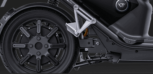

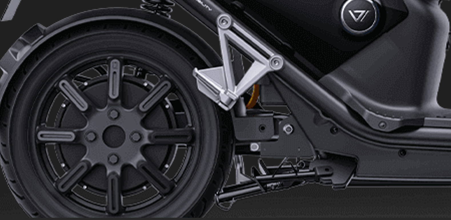

Mich würde interessieren kann man beim CPX das Hinterrad ohne Motor herausnehmen? Es sieht so aus als sei das mit 4 Schrauben befestigt.

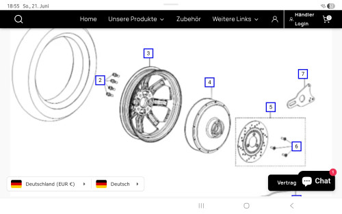

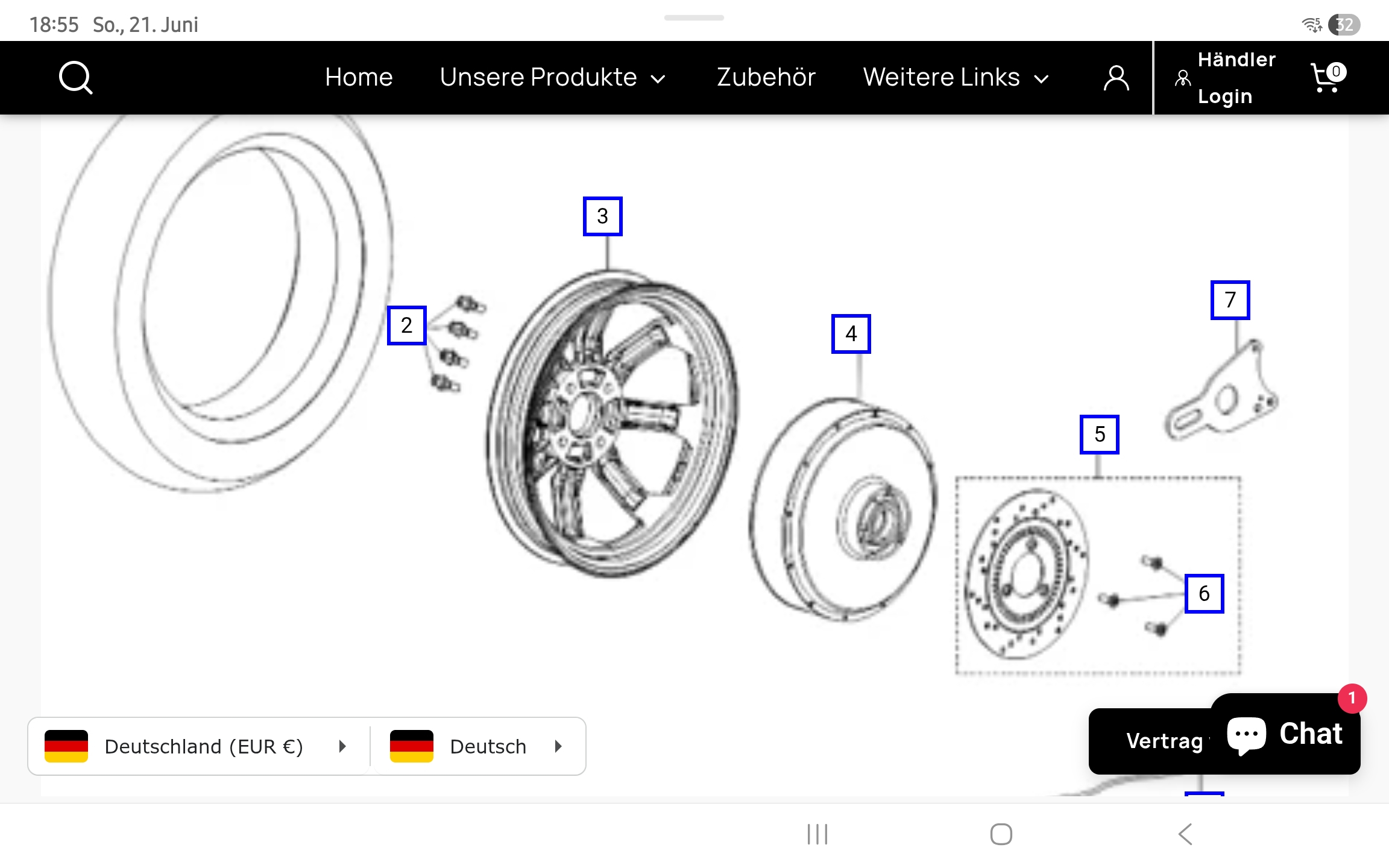

Schau mal hier. Die Felge geht nach abschrauben der 4 Bolzen runter aber noch nicht der Motor!

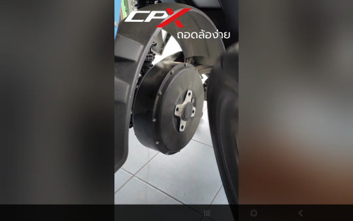

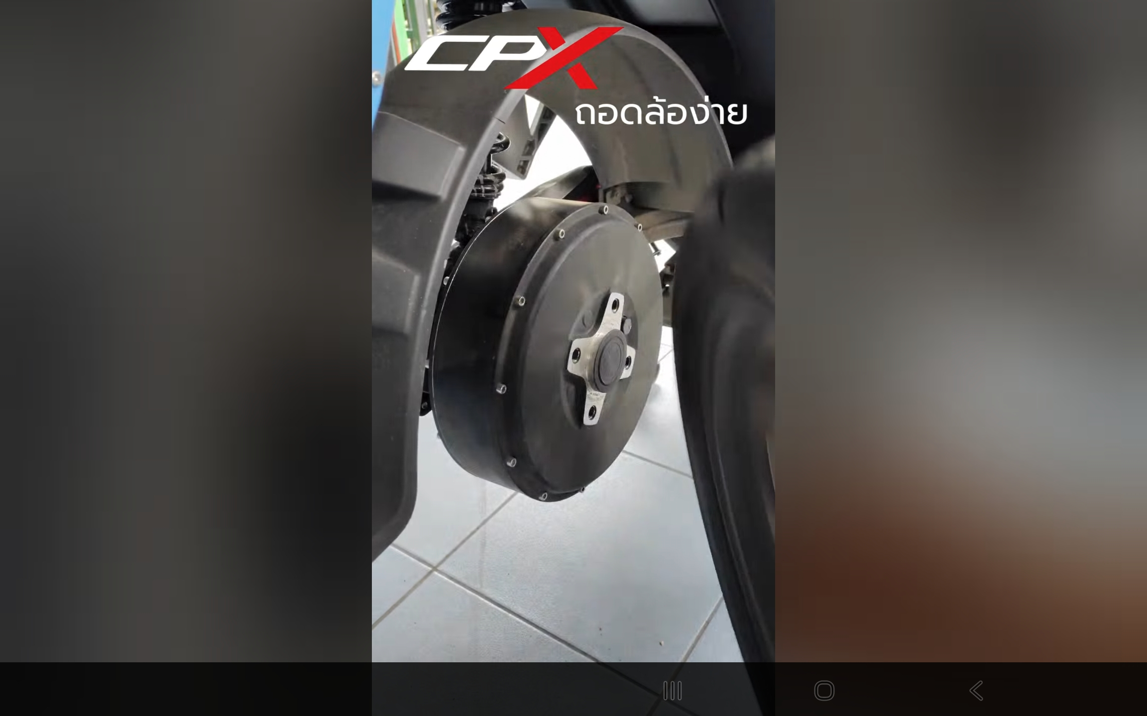

Danke. Bin mir nicht sicher. Vielleicht hat jemand hier mal ein CPX Hinterrad ausgebaut und Fotos von dem ausgebauten Rad und was am Roller verblieben ist.

Du musst dir nicht sicher sein, reich doch, wenn ich es bin!
Linksseitig ist eine Halterung mit fester Achse wo auch die Stromkabel reingehen. Das Motorgehäuse ist fest drauf!
Felge und Reifen gehen somit separat ab.

Danke Andreas. Das Rad lässt sich also wirklich leicht ausbauen und der Motor bleit am Roller. Das ist schön gelöst.
