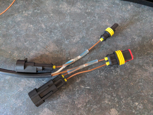

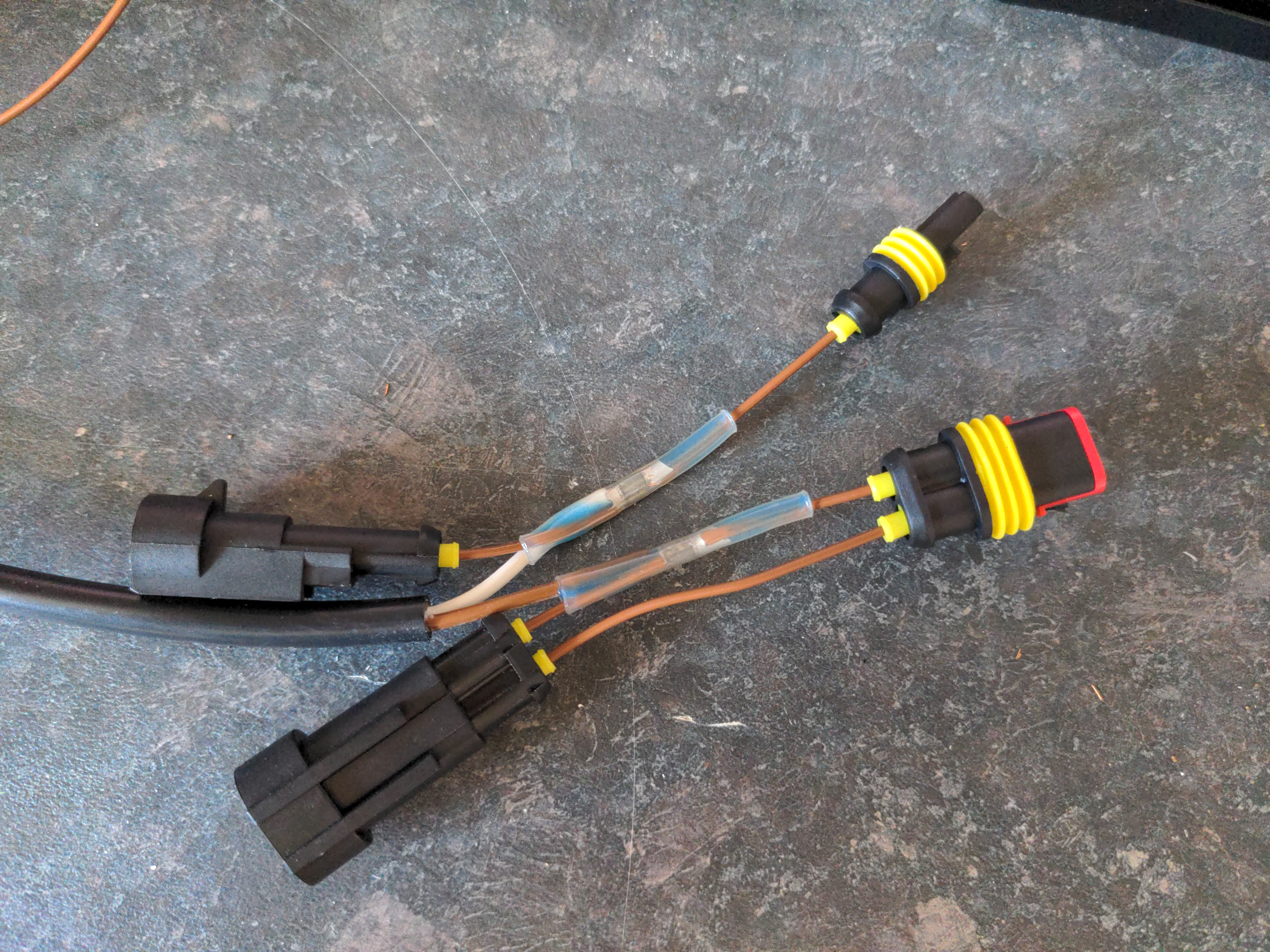

Eigentlich ists nicht komplex, es muss nur rot und orange gebrückt werden, wie im oberen Video erwähnt. Dazu hab ich mir ein Y-Kabel gebaut um das zwischen den werksseitigen Apparat und meinen Schlüsselschalter zu hängen:
Das ganze wurde nachträglich noch ordentlich eingepackt, da hier die volle Batteriespannung anliegt!

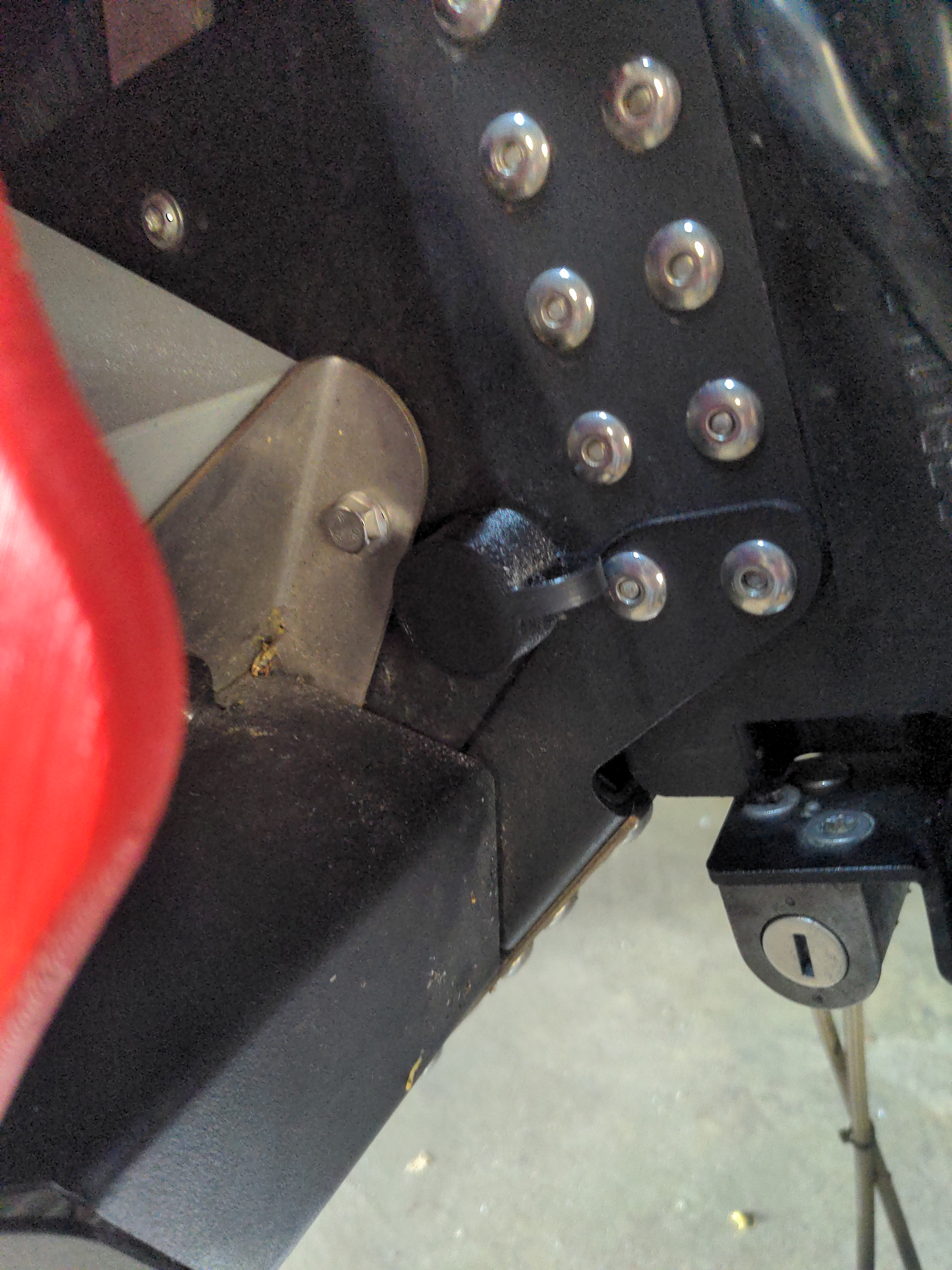

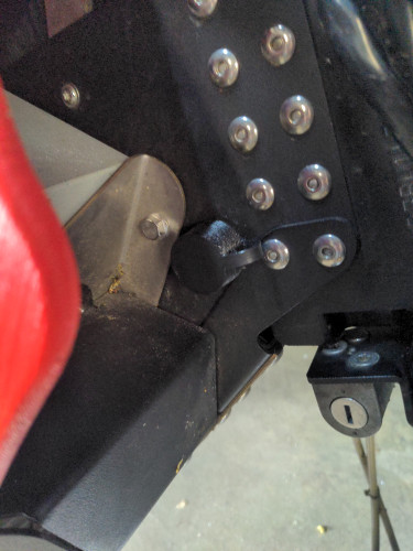

So weit, so einfach. Als Schalter habe ich einen 19mm-Schlüsselschalter genommen der die Spannung abkann und den dann mit 3D-gedruckten Spacer in das rechte Rahmenloch gebaut, das 22mm Durchmesser hat:
Mehr Details gebe ich bewusst nicht, denn: Wer weiß was er tut braucht sie nicht.
Der von mir eingebaute Schalter taugt nur als BackUp, nicht für den täglichen Gebrauch. Und den Einbau dort kann ich nicht empfehlen, zu wenig Tiefe um gescheit arbeiten zu können. Davon abgesehen ist die Stelle auch suboptimal zu erreichen, weswegen beim verbauten Schalter die Schlüssel auch eingeschaltet abziehbar sind.
