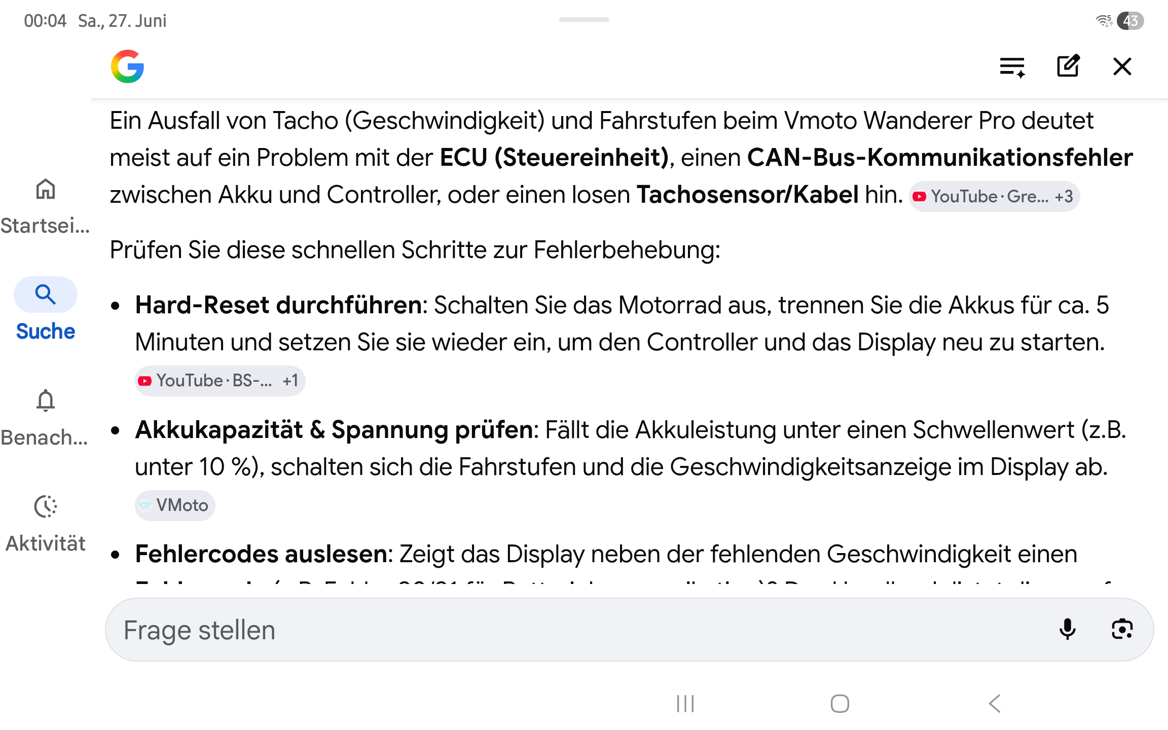

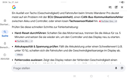

Hallo Gemeinde,
Meine Wanderer Pro zeigt auf dem Instrumenten Display keine Leistungsstufen mehr ab, nur noch ein Strich, und der KM/h Zeiger bleibt auf 0
Zudem Blinkt die Akkuanzeige wenn 2 Akkus angeschlossen sind.
Es wird bei der Fahrt nur noch ein Akku benutzt, sprich, sie fährt nur noch 65km/h
Habt ihr ne Idee woran es hängen könnte?
