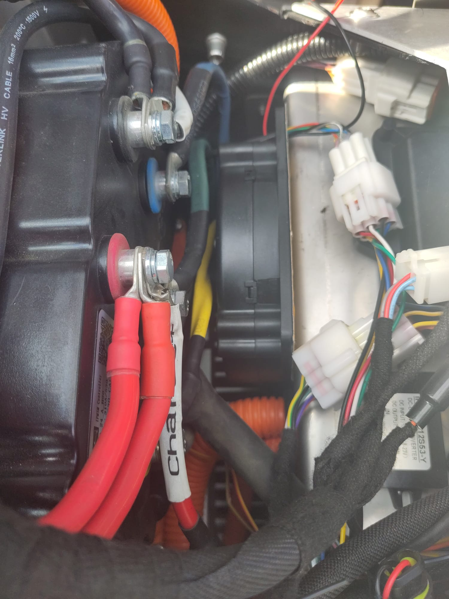

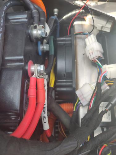

ich hab den 6,6kW Lader und seit dem Typ2 Tausch ist es möglich an der Wallbox vom Auto zu laden ohne den Strom in der BMS App zu begrenzen, die vorgegebene Stromstärke der Wallbox (PV-Überschuss-Laden) wird von der Wildfire umgesetzt. Öffentliche Ladestationen konnte ich noch nicht testen, werde aber dann berichten.
Mein Standard Ladepunkt in der Garage wird über Homeassistant - evcc gesteuert, dabei lese ich den SOC per BLE aus und übergebe die Werte an evcc. Der mitgelieferte Ladeziegel hängt an einem einphasigen Relais das ich mit evcc steuere. Das funktioniert soweit ganz gut.
Wenn jemand Interesse hat kann ich auch noch mal ausführlicher mein Setup beschreiben, da gibt es noch einige Feinheiten (SOC über Spannung der Akkus ermitteln, Hacs - BLE Battery Management System - Daly BMS integration)
BTM Wildfire Performance, 6,6KW Ladegerät
Geladen mit Homeassistant und evcc

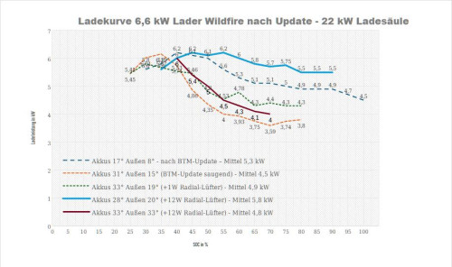

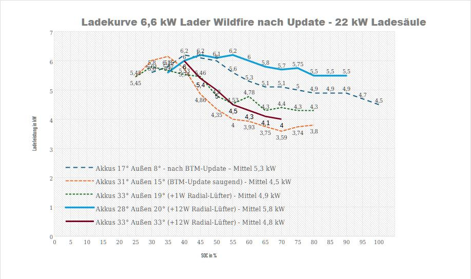

Moin zusammen, Nach dem Update des 6,6 kW Laders funktioniert das Ladeniain hat geschrieben: Mo 4. Mai 2026, 22:14 Hallo zusammen,
möchten die 6,6 kW Ladegerät Besitzer mal teilen wie schnell die Ladezeit bei zb 20-80% oder 20-50% an öffentlichen Ladesäulen so ist? Vielleicht hat jemand sogar eine Ladekurve am Start?![]()
a) an den üblichen 11 kW Wallboxen zuverlässig und problemlos
b) mit dem Ladeziegel in allen Einstellungen an der Schukodose zuverlässig und problemlos
c) am 22 kW öffentlichen Ladestationen zu etwa 90% - dabei kommt es auf die Säule an wie die mit der Kommunikation klarkommt (Thema Schieflast) - wenige brechen ab und einige regeln auf 4,2 kW runter ...
BTM kann da nix dafür - Nach meinen Erkundigungen auch bei Betreibern es gibt viele Säulen die nur sporadisch oder nie Updates kriegen ...
Zu den Ladekurven - hier dargestellt ist das was in den Akkus nach meinen BMS Apps ankommt - das sind etwas schwankend aber immer etwa 10% weniger als die Ladesäule protokolliert - die Wandlungsverluste des Laders sind in Form von Wärme abzuführen - völlig normal - bei der Wildfire mit begrenztem Bauraum gibt es halt Grenzen in der Wärmeabfuhr.
Zu den Ladekurven - alle Ladekurven wurden an einer zuverlässig funktionierenden 22 kW Säule durchgeführt und von mir mittels Screenshots aus den Apps protokolliert.
- gestrichelt blau: niedrige Außentemperatur von 8° - BTM-Lüfter drückend wie vorgesehen -
- gestrichelt orange: Außentemperatur von 15° - BTM-Lüfter saugend weil ichs einfach mal probieren wollte
- gestrichelt grün: Außentemperatur von 19° - BTM-Lüfter drückend wie vorgesehen + kleiner Radialfüfter zusätzlich von oben um den Luftdurchsatz zu erhöhen
- blau: Außentemperatur von 20° - BTM-Lüfter drückend wie vorgesehen + 12 W RadialLüfter
- rot: Außentemperatur von 33° - BTM-Lüfter drückend wie vorgesehen + 12 W RadialLüfter - das war eigentlich ein Extremtest und der Abbruch war durch mich - nicht nur dem Ladegerät war es hier zu warm
Fazit: Die Laderei funktioniert in der Summe gut - das 6,6 kW Ladegerät haut mit Zusatzlüfter in einer Stunde etwa 6 kWh in die Akkus und tut was es soll - alleine die Abfuhr der Verlustwärme könnte besser sein
Der Radiallüfter bläst direkt nach unten auf die Kühlrippen des Laders - simpler wäre einen sehr starken Lüfter anstelle des BTM-Lüfters an der gleichen Stelle wie bisher zu verbauen .. wenn hier jemand einen Vorschlag für einen Powerlüfter hat - gerne her damit.
Eines noch - ich bin in Kontakt mit Viktor und wie immer ist es ein produktiver, freundlicher Austausch - er nimmt die Erkenntnisse mit und sucht nach Verbesserungen - das ist nach wie vor ein Alleinstellungsmerkmal wenn ich mir andere Freds hier so anschaue ...
Für die meisten Anwender / in den meisten Fällen auch für mich - spielt es keine Rolle ob das Teil jetzt mit 4,2 kW oder mit 5,8 kW lädt - nur als Tourenfahrer wird es interessant ...
Bisher über 8000 km pure Fahrfreude

Also eine meiner Ladekurven ist ja bei 33° im Schatten gefahren .. mit zusätzlichem Lüfter ging die Ladeleistung auf etwa 4kW runter ... meinem Eindruck nach regelt das Ladegerät die Leistung ganz vernünftig - ein thermisch bedingtes Abschalten habe ich noch nicht erlebt.nmen hat geschrieben: Mi 1. Jul 2026, 19:14 ...
Frage meinerseits: wie sieht das mit dem Laden aus, wenn es richtig warm ist? Also wie letztes Wochenende um die 40 °C? Wäre mies, wenn man da gar nicht mehr laden könnte - 2023 bin ich zum Beispiel unerwartet in so eine Hitzelage gekommen und war froh, nach Hause zu kommen. Wenn man dann aber erst irgendwo die Nacht abwarten müsste, bis das System weit genug runtergekühlt zum Laden ist![]()
Da ich aber immer mit Schutzkleidung fahre sind 40°C im Schatten in der Anwendung eher ein seltener Fall - irgendwann spielen Controller und Motor temperaturbedingt auch nicht mehr mit
