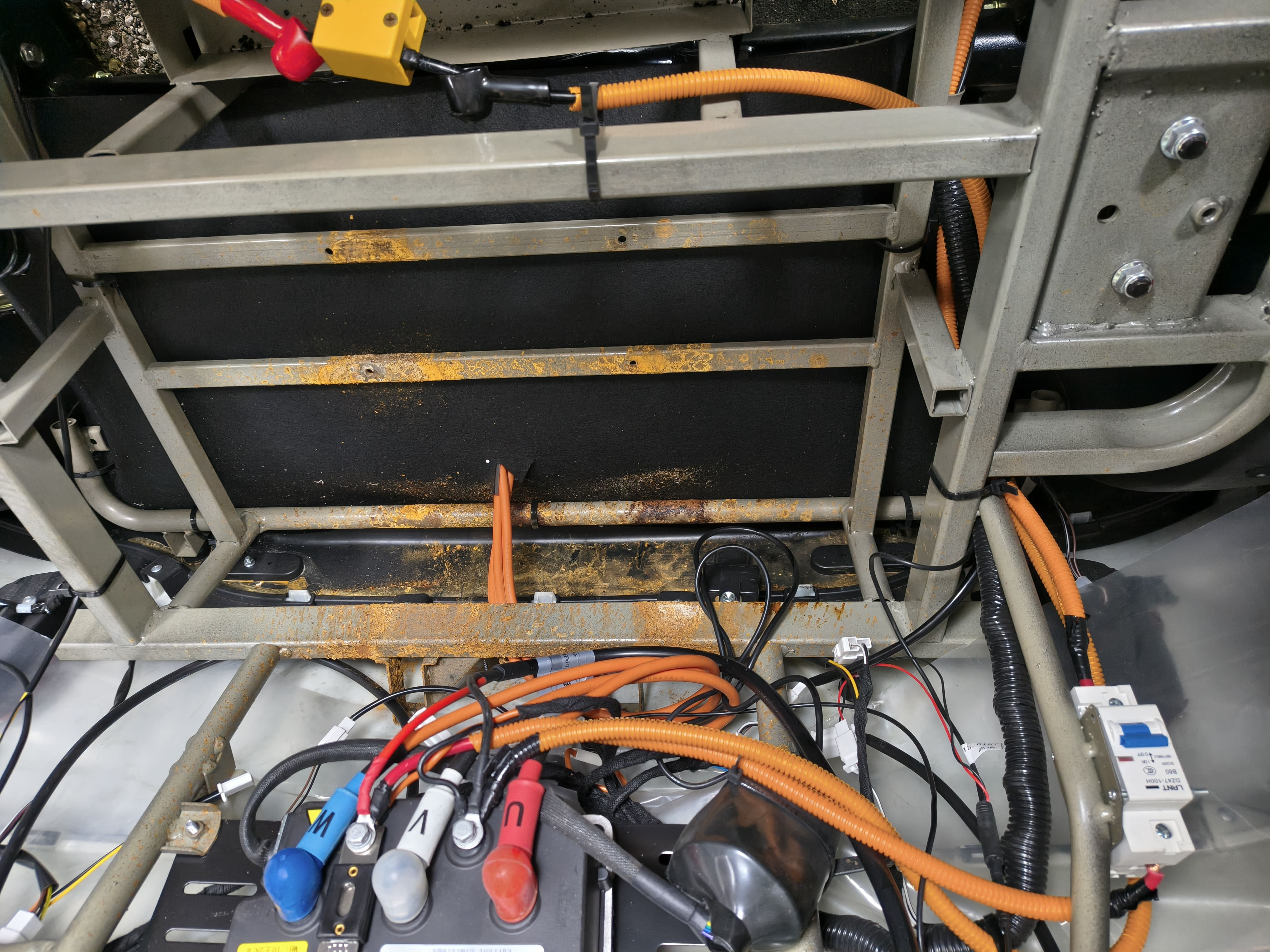

Es gibt noch keine neuen Störungen. Eine Inspektion gemacht, aber außer Luftdruck und Lagerprüfung ist wohl nichts passiert. Die Scheinwerfer habe ich selbst eingestellt, das Fernlicht ist jetzt auch ein Fernlicht und abgeblendet ist es auch brauchbar. Wenn ich mal ein paar mehr Tage bei gutem Wetter frei habe, werde ich mal die hintere Verkleidung abnehmen und das Kabel-Spaghetti sortieren. Das ist einfach nur reingeklatscht und irgendwie manchmal mit Kabelbindern irgendwo festgezurrt. Und zwar so, dass man durch die abnehmbare Klappe im Inneren nicht an die Steckverbindungen kommt. Mich hätte man für so was gefeuert.
Wird das in China so zusammengeklöppelt oder passiert das hier? Hat schon jemand bei einem ähnlichen Gestell den hinteren Teil der Verkleidung abgenommen? Die 4 großen Schrauben hinten reichen nicht, es ist noch irgendwo verschraubt.

ich habe auch vor/muss an meinem neuen Flow(er hat aus gutem Grund den Beinamen "Darkman") die Heckpartie demontieren. Hast du ggf. Tipps für mich...?

Um die Heckpartie/ Schürze zu demontieren muss auch die hintere Innenverkleidung ausgebaut werden da sich dort noch 8 Blechschrauben verbergen die auch ab müssen.

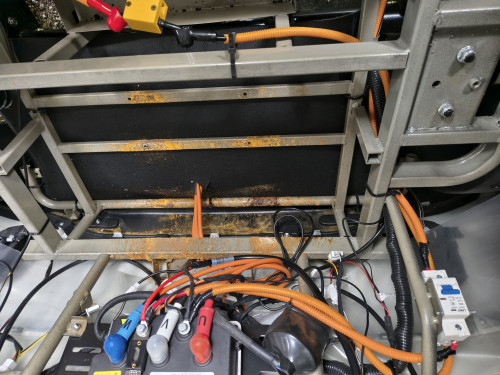

Die Firma Futura hat mir ein gaaanz tolles Neufahrzeug (!) geliefert.
Als ich ihnen Bilder geschickt habe von dem was ich da unter der Innenverkleidung entdeckt habe, wurde mir natürlich versichert das das keinesfalls ihrem Qualitätsanspruch entspricht...
