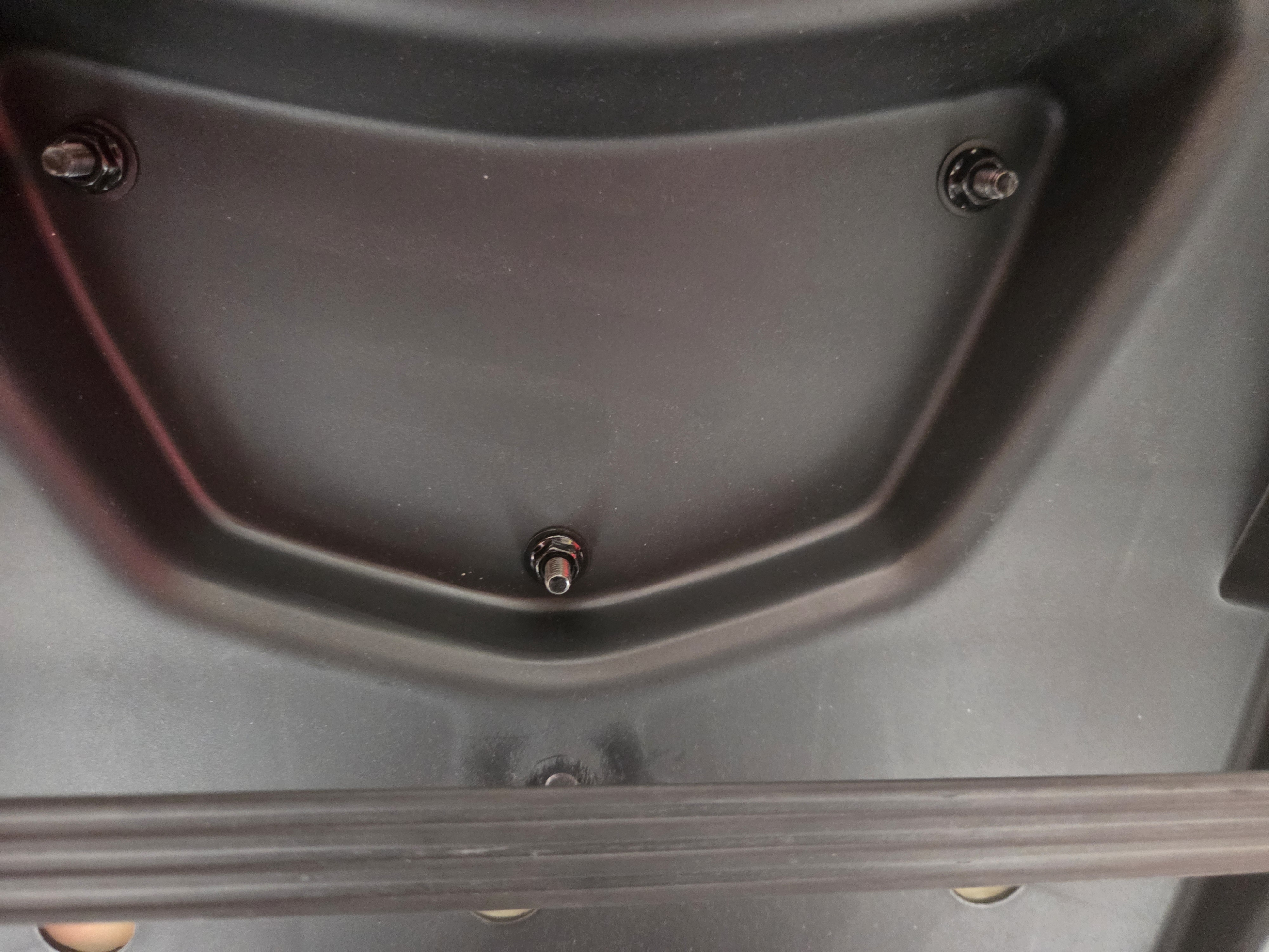

Checker hat geschrieben: Fr 29. Mai 2026, 18:54 Da ist er, der Fahrer mit 191cm.
Habe die Exe 2 Probefahrten dürfen und der Roller ist für die Körpergröße suboptimal. Eigentlich perfekt, wäre da nicht dieser Höcker auf dem Sattel. 1-3 cm weiter nach hinten rücken und es ist komfortabel.
Lässt sich dieser Höcker eigentlich abbauen?
Das werde ich nochmal in Erfahrung bringen.
Ich war heute das erste Mal in der Werkstatt, nach der beschädigten Echse schauen.
Bei der Gelegenheit hab ich das Foto von der Rückseite der Sitzbank gemacht. Man sieht die 3 Schraubbolzen des Sitzbankhöckers, fixiert mit (wahrscheinlich) 10er Muttern. Das Gummiband im Bild gehört zu meinen Packtaschen.
Das Höckerchen dürfte also leicht zu entfernen sein. Bloß: keine Ahnung, wie dann die Löcher für die Bolzen abzudichten sind.
Und: die Sitzbank geht an der Stelle wo der Höcker sitzt, sehr leicht nach oben (Richtung Heck).
Es gibt irgendwo in Norddeutschland einen Polsterer, der sich dieser Probleme annimmt. Mal im CE04-BMW-Forum stöbern!
