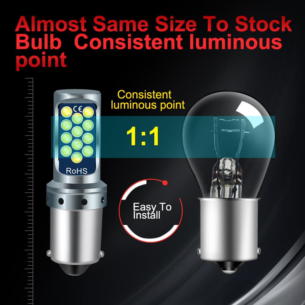

Beitrag von didithekid »
Na Ja die Birne ist ja aus Glas und man kann sie zerstören und dann ein schmales LED-Leuchtmittel (Rück- und Bremslicht) in die Fassung setzen.
Das LED-Leichtmittel produziert auch direkt rotes Licht, so dass die lose Streuscheibe nicht länger problematisch ist.
https://www.ebay.de/itm/317306927927?_t ... W41QSEW0F0
https://www.ebay.de/itm/357643990370?ch ... gLaD_D_BwE
PS: Dass man im Elektroroller freie Kabel-Enden findet, ist nicht unnormal. Beim Doppelkabel Schwarz und Grün könnte es etwas auf 12 Volt sein (z. B. eine Seitebeleuchtung, die in der EU-Version nicht drin ist. Beim mitteldicken Doppelkabel Rot und Grün sieht es nach Batterie-Spannung aus (vielleicht um darüber Aufladen zu können).

- was war doch gleich das Problem? Die Lampe ging nicht und sollte eigentlich nur getauscht werden. Also ist die alte von innen fix gelöst und in das Rücklicht gefallen. Ja autsch, aber beim zerstören wäre das zumindest in Teilen auch passiert. Also neue Glühbirne zu Testzwecken in die Fassung - in den lampenkörper geht sie ja nicht rein, weil zu groß- und was passiert:Licht geht nicht. Um es abzukürzen: ich brauchte 2 Bremslichtschalter am Lenker, eine neue Lampenfassung am Rücklicht und eine LED, Birne die durch das verdammte Loch des Scheinwerferlochs hindurchgeht.
Anmerkung: offensichtlich war einer der beiden Bremslichtschalter die Ursache allen Übels, hat offenbar dazu geführt, dass bei der Fahrt immer volle Beleuchtung Rücklicht und Bremslicht war, was zu Beschädigung/Überhitzung der Fassung und der. Birne führte. Merkt man ja so beim Fshren nicht unbedingt.
Wenn jemand Infos zu den Ersatzteilen braucht bitte nochmal schreiben.
Vielen Dank an alle die versucht haben zu helfen, ganz besonders an @didithekid Didi, der mir mit der LED Lampe den Ausweg aus meiner Misere gewiesen hat. Danke!

Beitrag von Falcon »
mein beileid...
aber gut gelöst :)
pragmatisch: ich hätzte die birne zerstört und ne flache led das eingebaut .
merkt eh keiner was verbaut war.

So ist es jetzt ja gekommen. Allerdings wäre es ohne zumindest einen neuen Bremslichtschalter und eine passende neue BAY15D Lampenfassung nicht gegangen
