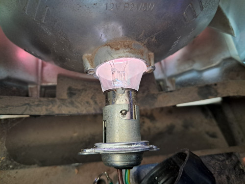

Nun mein erstes Problem: ich habe von innen die Fassung abgenommen, aber kann die birne nicht rausnehmem, da das Lampenglas also die Kugel der Birne größer ist, als das Loch. Hä? Wie kann ich nun die Birne wechseln? Der gesamte Scheinwerfereinsatz lässt sich aber auch so nicht ohne weiteres herausnehmen. Ich hab schon alle Verkleidungen gelöst. Könnt ihr mir einen Rat geben?

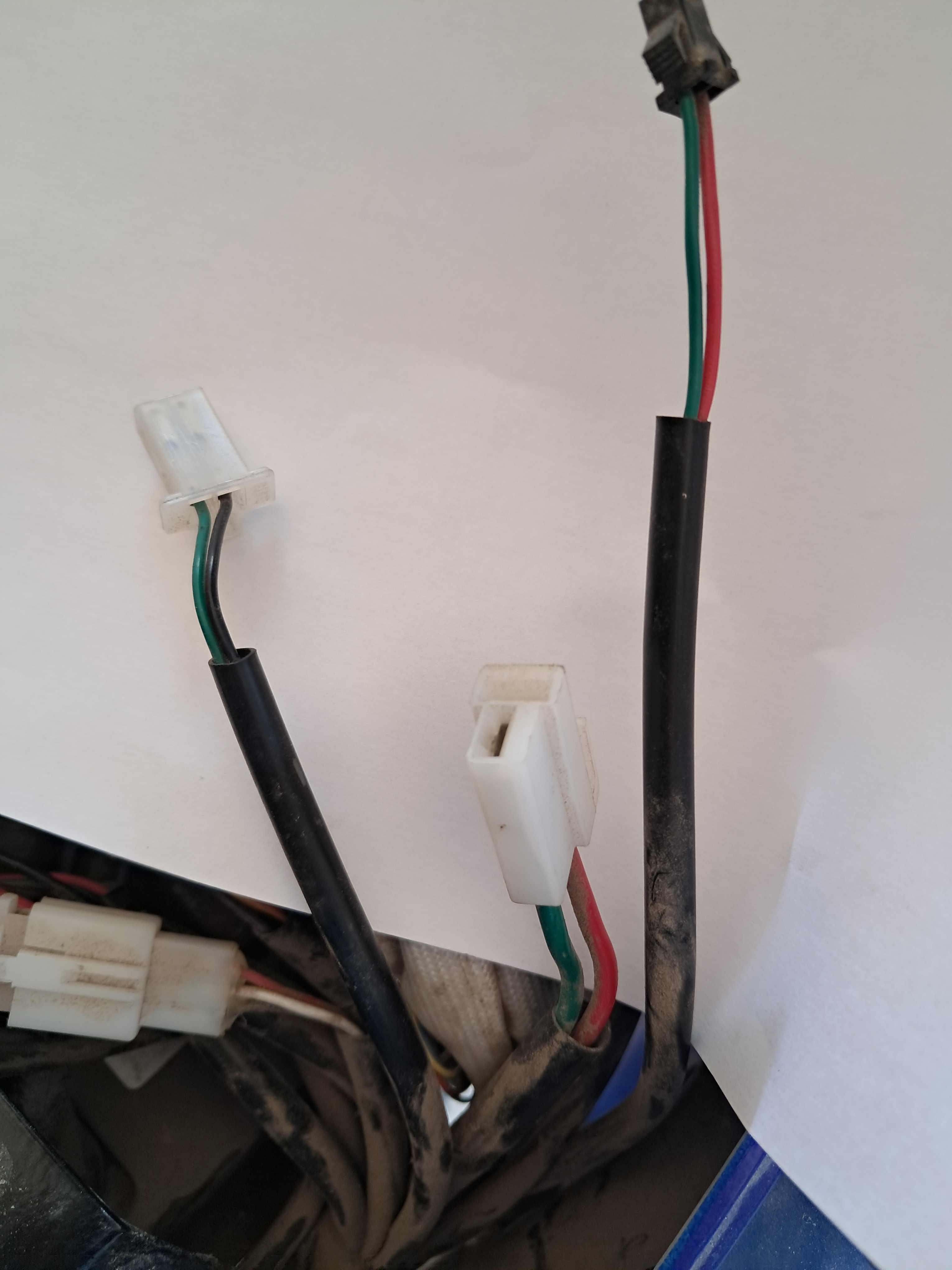

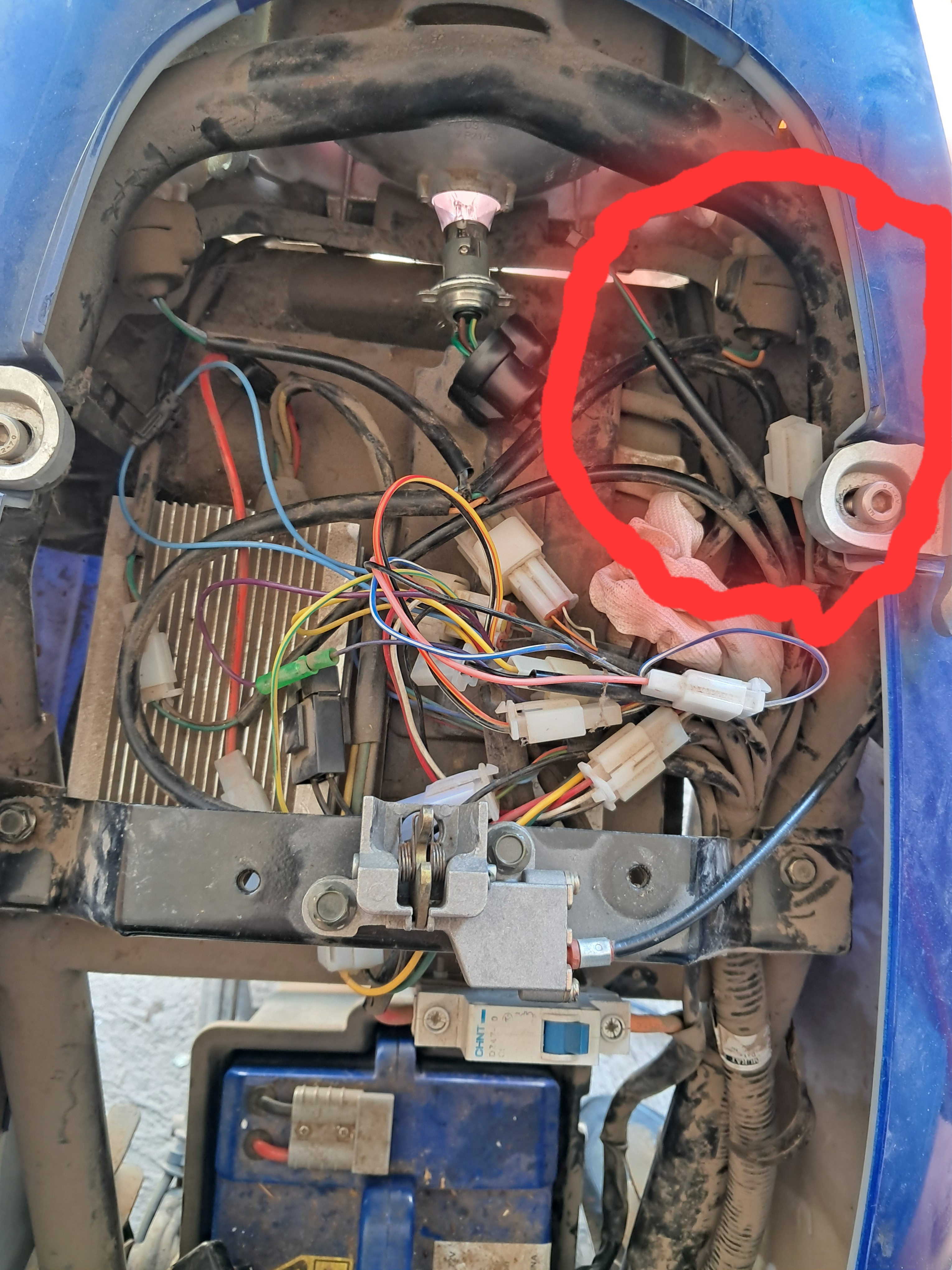

Mein zweites Problem. Ich habe dort 3 Kabel mit Stecker gefunden, die frei liegen. Ich finde auch kein Gegenüber, wo diese kabel drangesteckt werden könnten. Ich habe auch keine Kabelverbindung getrennt.hat jemand einen Lipo45 zur Hand, um zu schauen, ob das bei ihm auch so ist? Das wäre einfach super, falls mir jemand zu diesen im nichts endenden Kabel sagen könnte. Vielleicht hat das auch mit meinem Rücklicht zu tun?

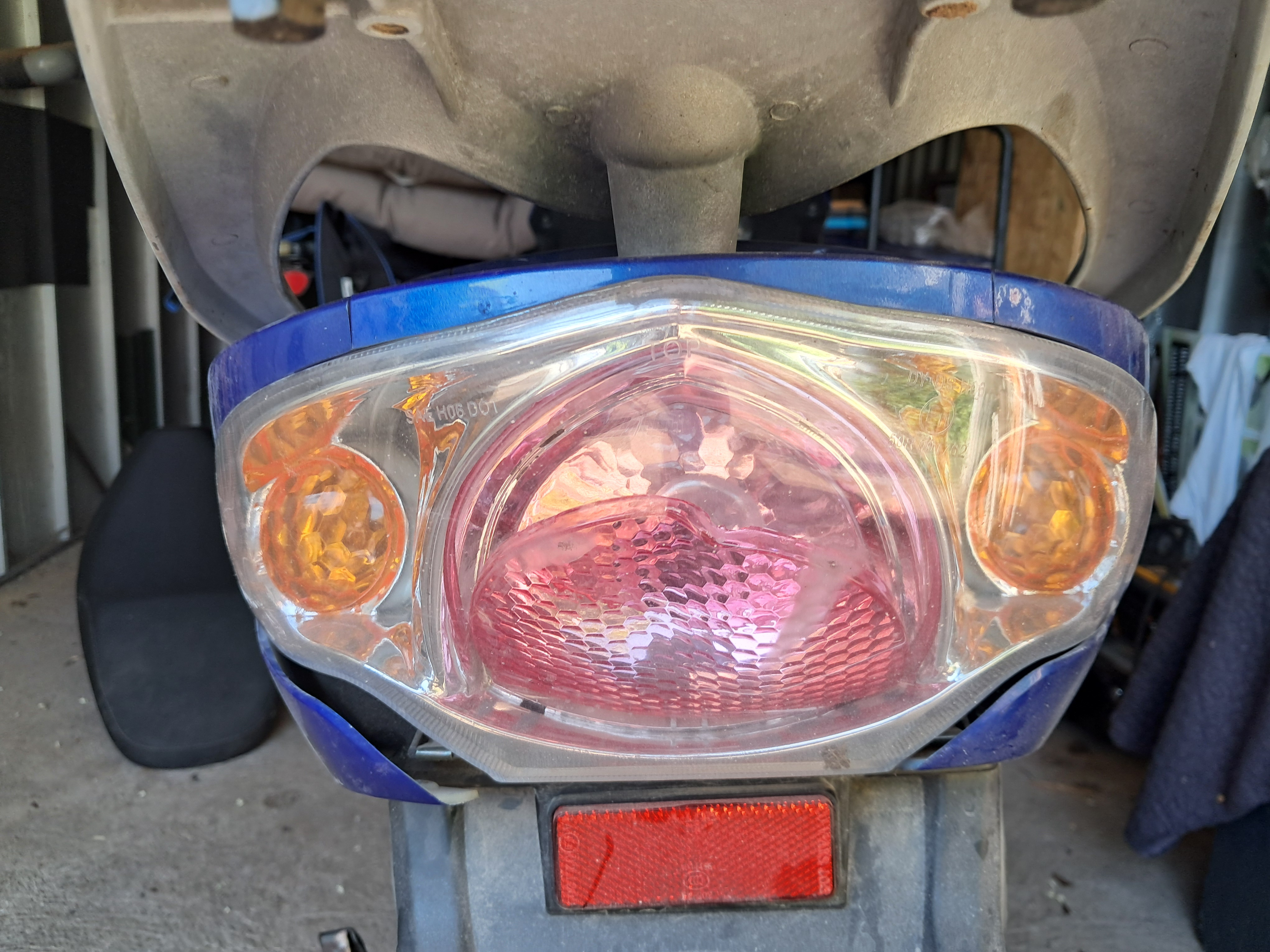

kannst du ein bild von hinten machen, wie das rücklicht aussieht? sind da blinker angebracht?

Von Außen. Ich hatte schon sie blauen Verkleidungen gelöst, um drunter zu schauen. NichtsFalcon hat geschrieben: So 28. Jun 2026, 16:57 seltsam...

sollte normal von außen gehen.
aber was ist mit deinem rücklich? da hat sich der kunstoff innen gelöst wie es aussieht
vg

Das orangene sind nur Spiegelungen. Das Teil in der Mitte, was das Licht streut? Könnte sein, da diese Tage die Sonne drauf stand. Darum kümmere ich mich, wenn ich meine anderen Probleme gelöst habe.

hmmm...alles so seltsam.
scheint so das die rücklicht birne nicht DIN ist...sieht aus als ob die blinker auch von innen gewechselt werden, kann mich aber täuschen. meist immer von außen
so wie es aussieht, chinaschrott, wie immer...die rote plastikblende sieht runtergefallen und verschmort aus.
auf alle fälle, komplett ausbauen und richten, oder neu kaufen
vg

Ich hab eine andere Birne schon mit der Schieblehre gemessen. Die ist genauso wie die verbaute. Das Loch , siehe Foto, ist einfach zu klein, um das Teil rauszuziehen und zu wechseln. Was sich die Chinesen dabei gedacht haben? Wer weiss. Man kann doch nicht einen ganzen Roller zerlegen, um eine Glühbirne zu wechseln.
