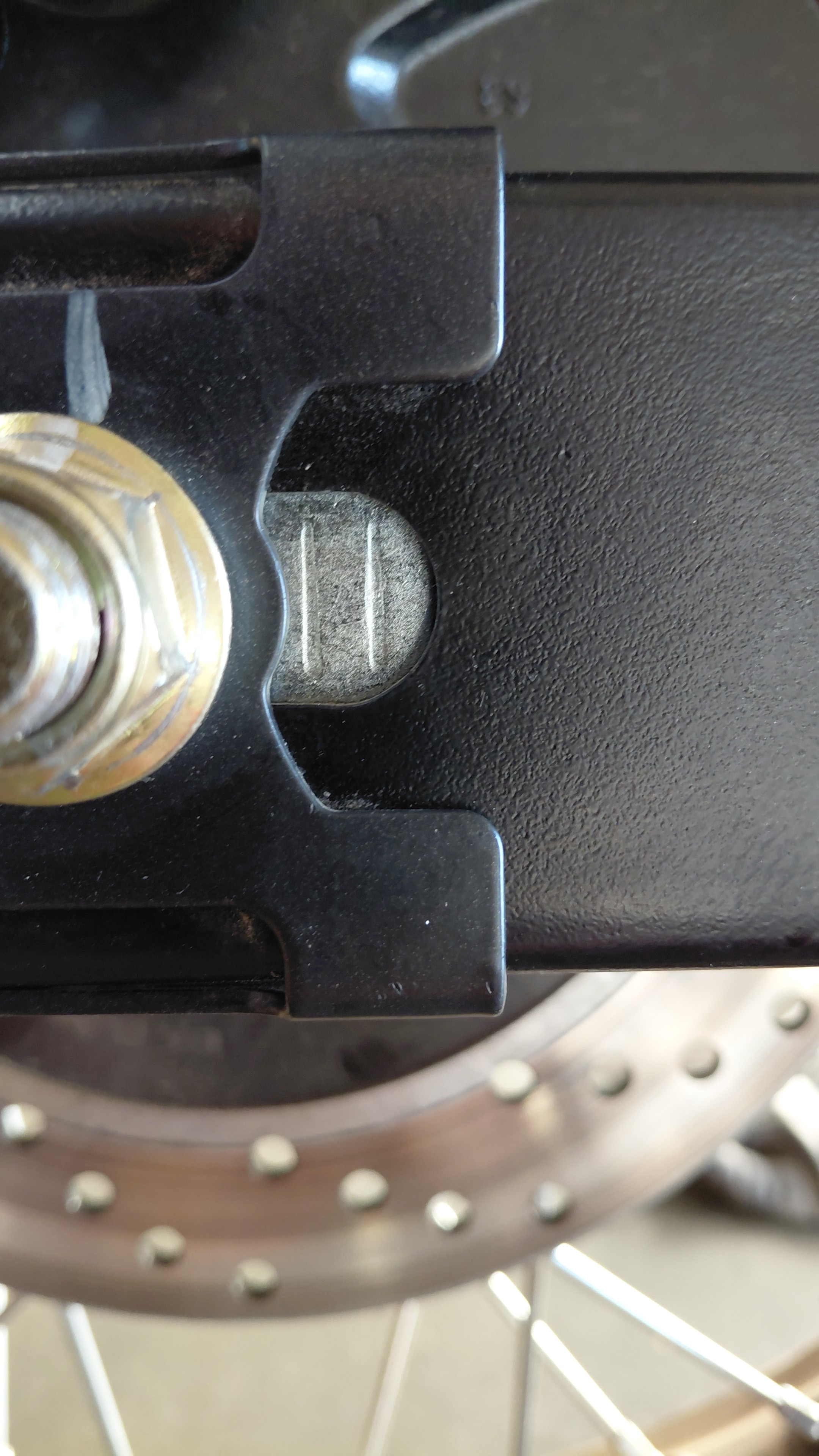

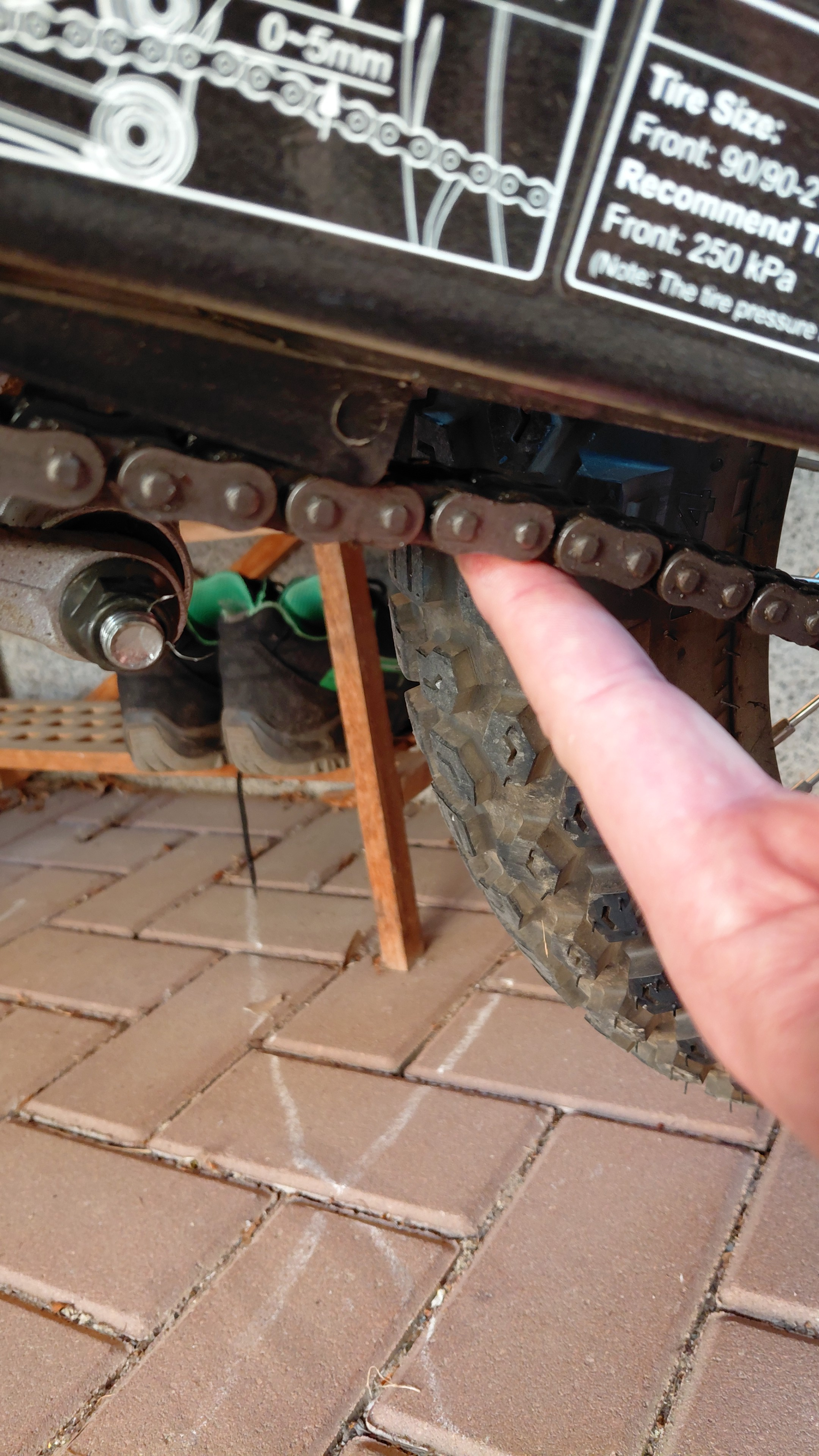

Ich bin der Meinung die Kette meiner tinbot es1 ist viel zu locker.

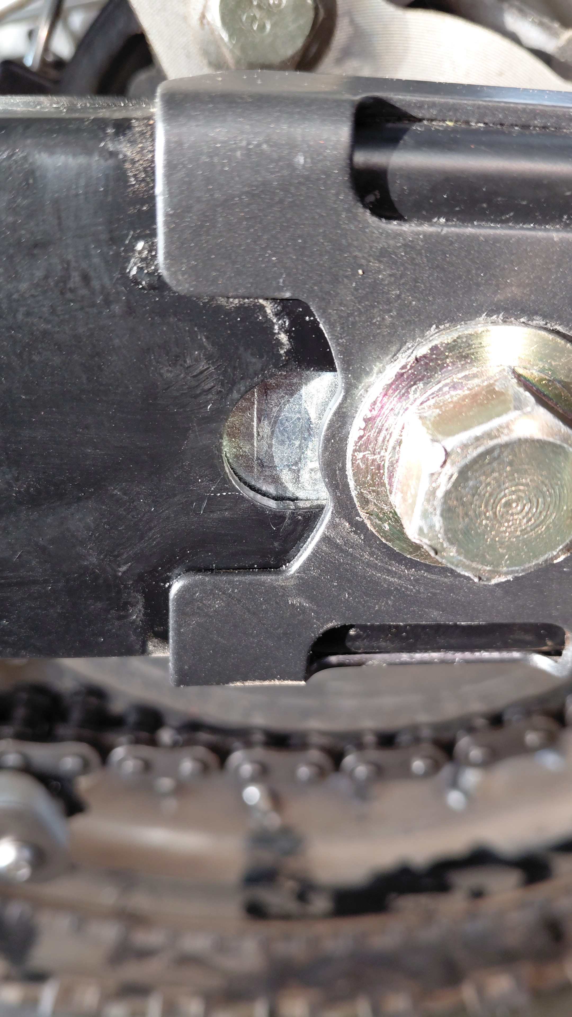

Hab sie laut der, naja mäßig hilfreichen, Anleitung gespannt, bin mir aber nicht sicher ob das so stimmt und vor allem wie funktioniert das mit der Ausrichtung richtig?
Die Striche gleich würde Sinn machen, aber wenn man dann Felge zu Schwinge misst, ist links zu rechts unterschiedlich.

Was heißt lockerer lassen? Oder soll ich die spannen wenn jemand drauf sitzt? Laut der Anleitung- ausheben (klar bewegt sich alles besser) und dann diese 0-5mm zu dem Keil. Das habe ich schon lockerer gemacht. Von tinbot hab ich ein total unbrauchbares Video bekommen...
Mir wäre noch wichtig wie das Rad jetzt richtig ausgerichtet wird.
Sind diese Markierungen das Maß oder das gemessene Rad zwischen der Schwinge?

Die Kette soll 0-5mm Abstand zur Schwinge haben, darf also ruhig noch lockerer sein.
Die Striche sind das Maß der Dinge, das Rad muss nicht mittig in der Schwinge sitzen

Vielen Dank. Das ist doch mal ne Aussage womit ich was anfangen kann. Laut dem Bild ist ja das Maß zu dem Keil.
Dann habe ich das mit den Strichen ja schon mal richtig gemacht.
