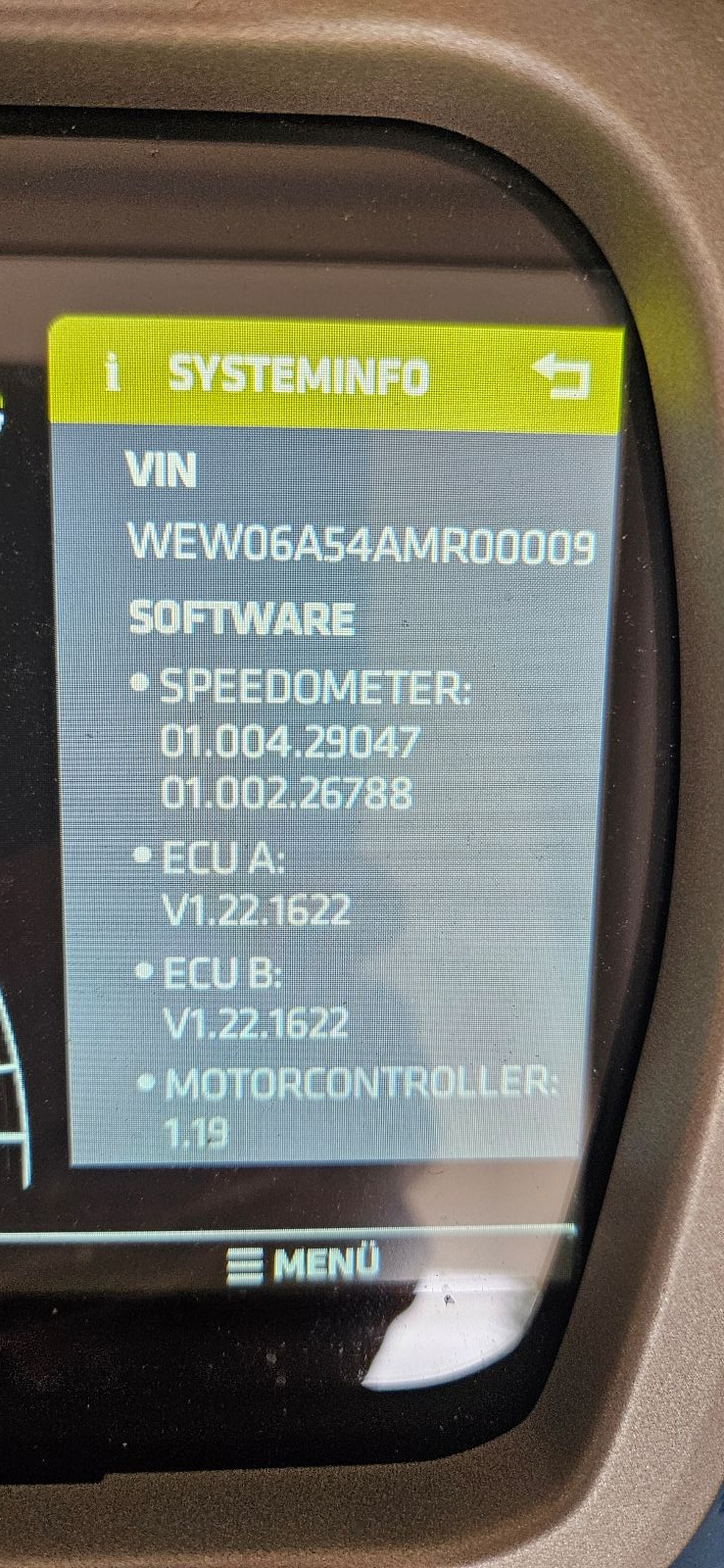

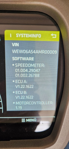

Ich fahre mit 3 Akkus, Software sollte aktuell sein, 2 Akkus hatten vor 3 Jahren neue Kontakte bekommen, 1 Akku hat Kontakte aus dem letzten Jahr. Akkus werden immer im Roller geladen.
