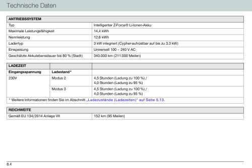

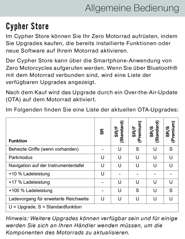

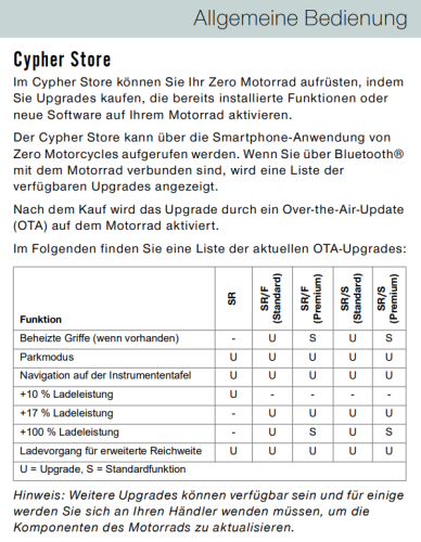

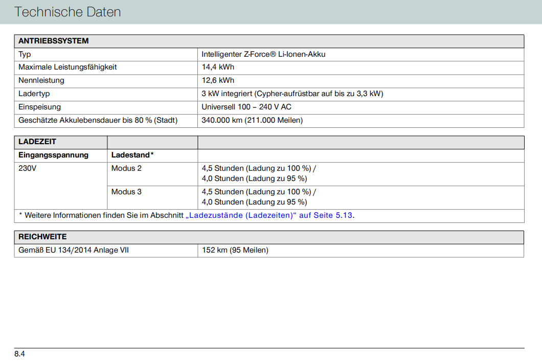

Ich schließe mich den Vorpostern an. Anbei mal zwei Screenshots aus dem Owner's Manual. Aus denen geht folgendes für eine SR 2022 hervor:
Wenn ich allerdings in der Zero-App nachschaue, soll es aber folgendes zum Freischalten der SR2022 geben:
Könnt ihr denn beim Bike auf 110% aufladen? Ansonsten müsst ihr wohl oder übel auf die ZeroApp Änderung warten.
- Auslieferung erfolgte mit 14,4kWh Akku - auf dem Akku-Sticker sollte 14,4+ stehen
- Per Cypher lässt sich "Ladevorgang erweiterte Ladung" freischalten
