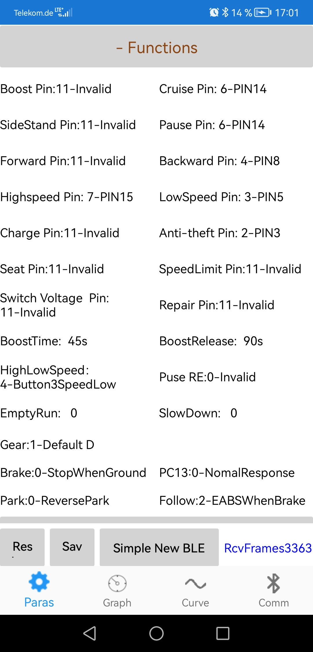

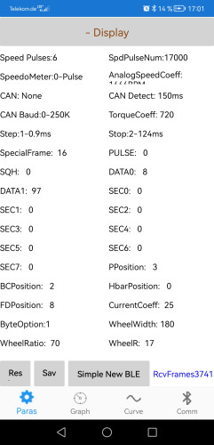

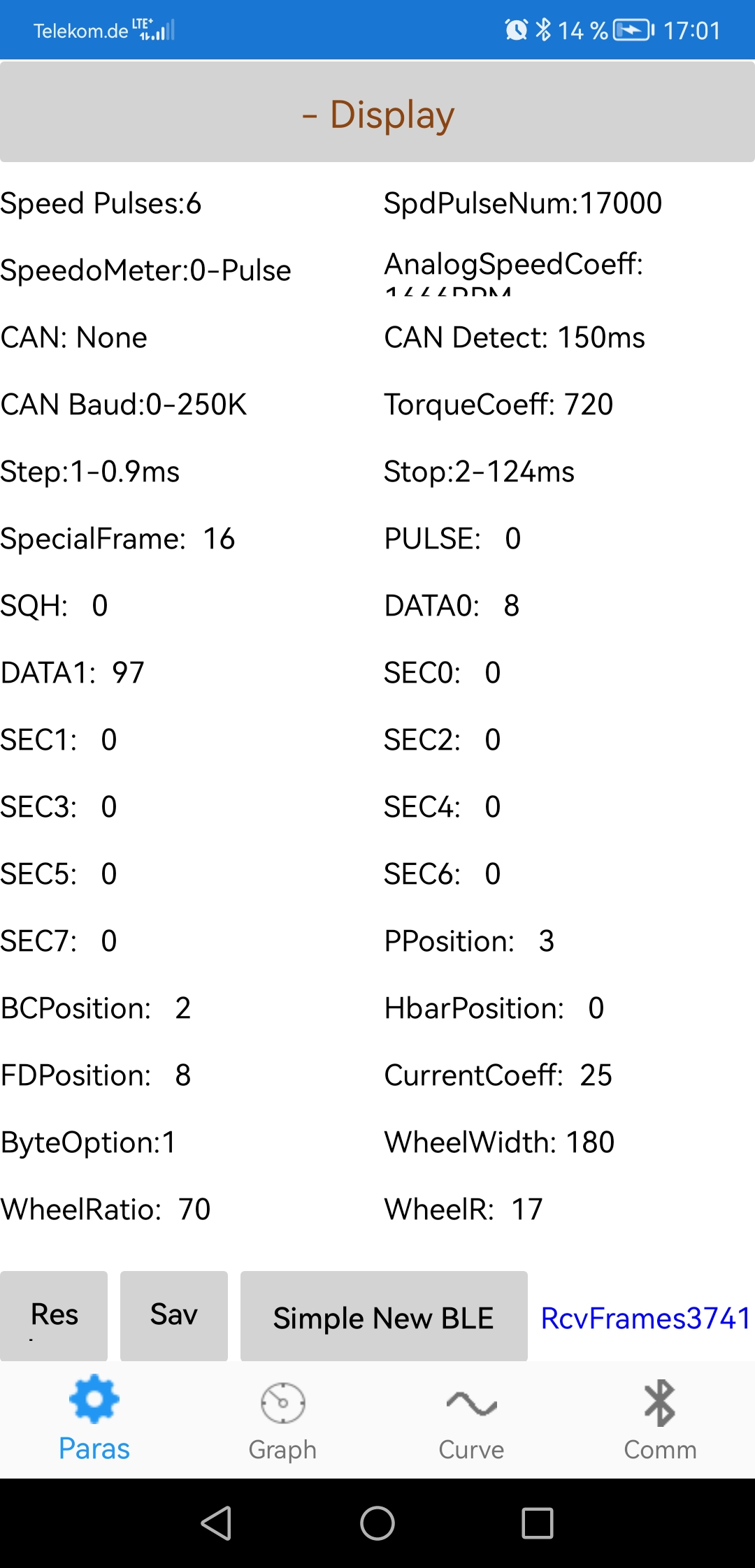

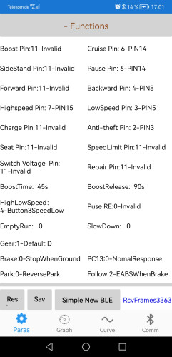

Wenn Du die Autolearn-Sequenz gestartet hast, musst Du den Gasgriff gezogen halten, erst dann passiert was. Der Gasgriff muss so lange gezogen bleiben bis die Autolearn-Sequenz beendet ist und der Motor wieder stillsteht.
Die Ganganzeige funktioniert erst, wenn Du die Parameter für das Ändern der Gänge und die Display-Ansteuerung richtig programmiert hast. Defaultmäßig passiert da nix.
Ich hänge hier mal zwei Bilder dazu an. Beachte insbesondere Functions:Gear/HighLowSpeed, Display:Data0/Data8/ByteOption.
