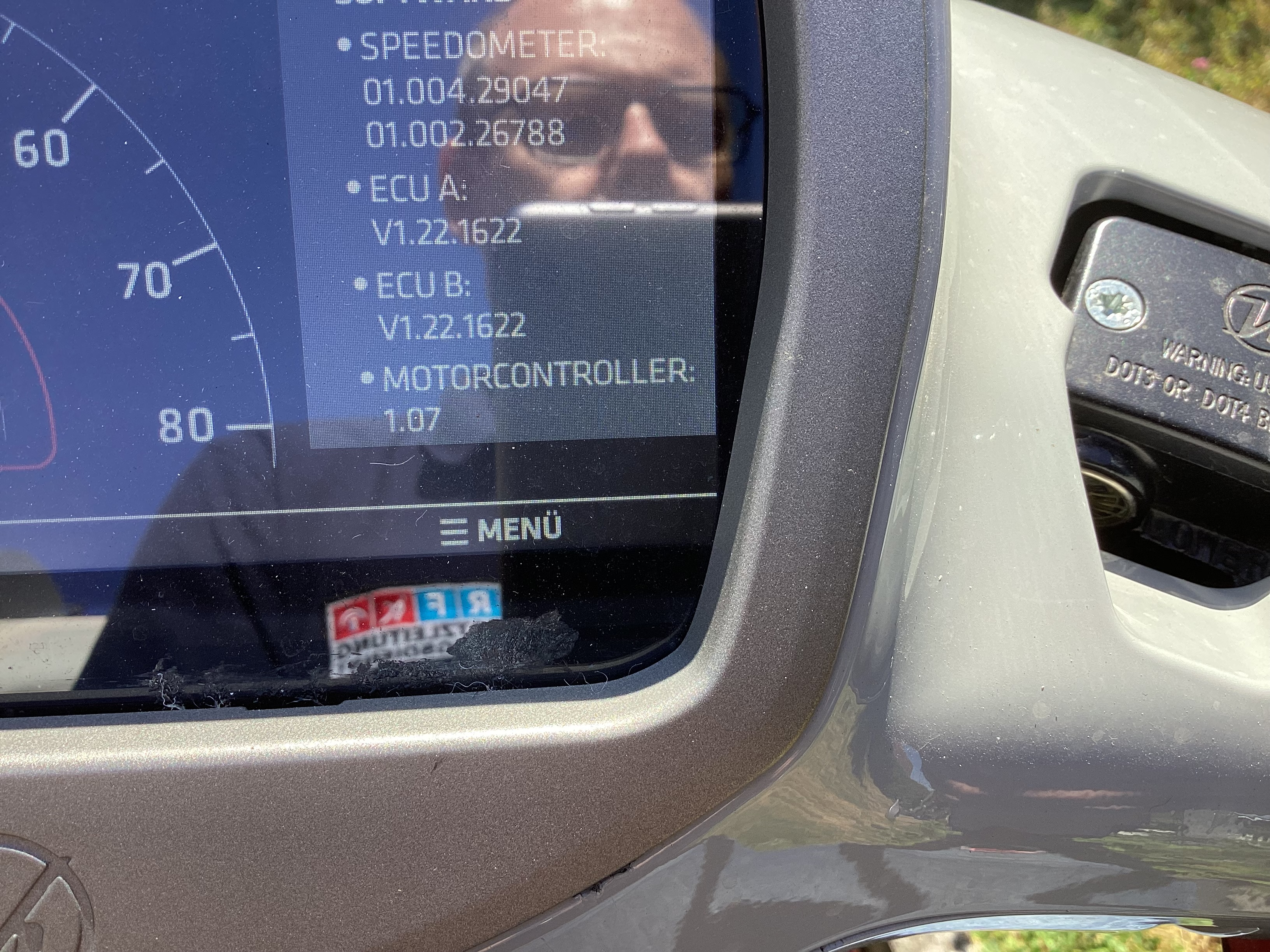

Software siehe Bild
Ein paar Sätze der Diagnosefindung: Ich fahre mit dem Roller hauptsächlich jeweils 8km zur Arbeit und zurück. Letztes Jahr war es nur vereinzelt, seit diesem Jahr schon sehr oft, dass der Roller während der Fahrt ausgeht. Der Bildschirm geht nicht ganz aus, sondern wird nur dunkler und die rote Warnlampe leuchtet. Dieses geschieht nach teilweise 50m, aber auch nach erst 7 km. Aber auch nicht jedesmal. Manchmal fahre ich tagelang durch, teilweise habe ich es mehrmals während einer Fahrt. Meistens halte ich an, schalte ihn aus, und starte dann wieder mit der Karte. Ich bin aber auch schon, wenn es bergab geht, weitergerollt und er hat sich nach dem betätigen des Killswitch wieder gesammelt und ist wieder „angegangen“ und mit Warnleuchte an weitergefahren. Das klappte aber auch nicht immer, und ich bin dann angehalten und hab dann wieder ausgeschaltet und mit der Karte eingeschaltet.
Welches Bauteil macht hier ein Problem? Was kann ich tun?
