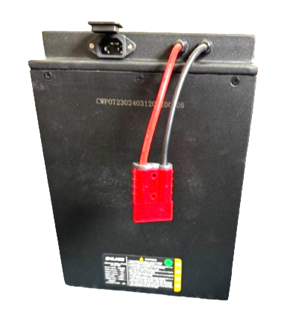

Lohnt es sich, einen neuen Akku zu kaufen? komme mit meinem Falcon Highspeed mit 72 V 30 Ah allerhöchstens 50 km weit, bei meinem Gewicht von 115 KG. :D
Wie heisst der Anschluss auf dem Foto? Vielen Dank
ThunderHans
Beiträge: 133
Registriert: Fr 24. Aug 2018, 19:25
Roller: Sunra Hawk3000
PLZ: 50859
Wohnort: Köln
Tätigkeit: Im Aussendienst
Re: Hawk 3000, Blei Gel Akku umbau auf LiPo
Beitrag von ThunderHans »
Oben dürfte Kaltgerätestecker sein.
Unten wohl Anderson.
