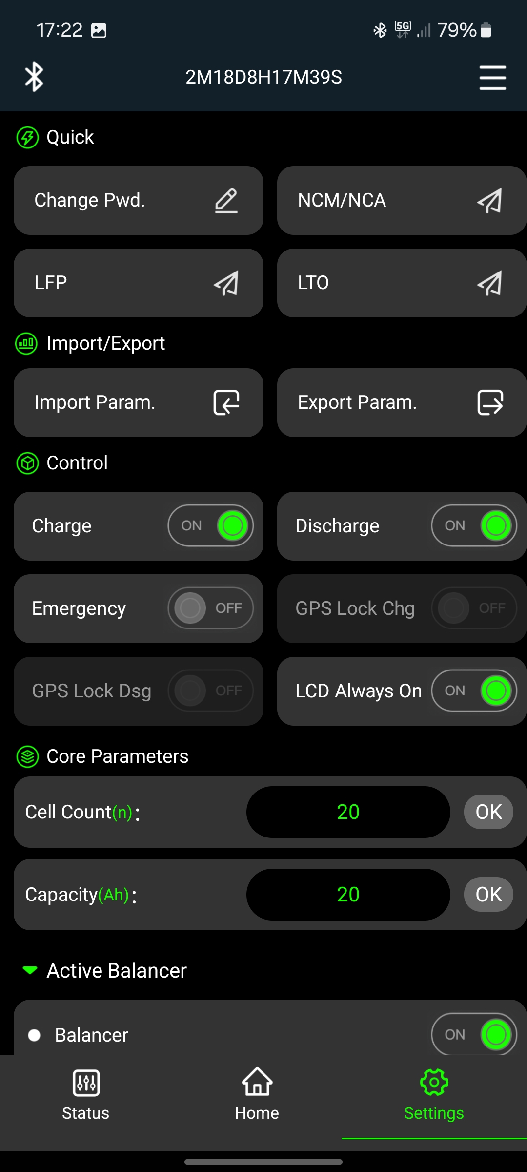

Etwas Zeit ist vergangen und es gibt eine neue Version der App. Ich habe ein Slogan der heißt: „Never change a running system“
Nur zu gut sollte ich es wissen, aber an meinem LFP Projekt probiere ich gerne mal etwas Neues aus. Wenn ihr nicht weiter lesen wollt, die Kurzform, ich wurde Abgestraft!

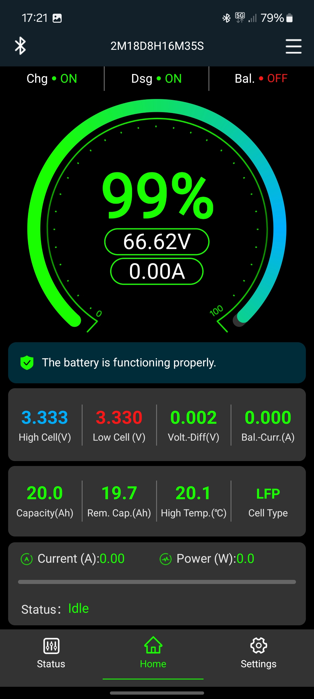

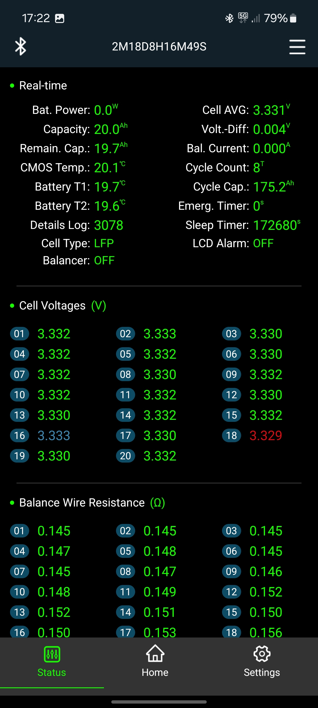

Das LFP Projekt sollte eigentlich ganz ohne App auskommen und dieses diente nur der Konfiguration des BMS. Im späteren Verlauf zeigte sich die Nützlichkeit und Einsichtnahme der Daten die das BMS verwaltet. Der Fokus war dabei etwas unübersichtlich und wenig Userfreundlich. Die jetzige aktuelle Version legt den Fokus auf den SoC sehr gut sichtbar und einigen wenigen Spannungswerten wie auch deren Ströme. Also unter Android installiert. Eine kleine Anmerkung: Apple-User haben es da schon schwieriger und können eigentlich keine Applikationen aus fremden Quellen installieren! Experimentieren kann man unter dieser Plattform leider nicht.
Nach der Installation: Zunächst ein übersichtliches Feld mit den nötigsten Anzeigen. Im Detail (unter Status) werden wie gewohnt die einzelnen Werte angezeigt. Hier werden auch noch die Cycle Cap korrekt angezeigt. Unter den Settings (hier aktiviert) sieht das Bild fast genauso aus. Allerdings hatte ich hier beim scrollen einen Fehler unbeabsichtigt erzeugt. Nur das versehentliche tippen auf OK stellte mir ohne Vorwarnung dem Cycle Cap zurück! Ich hatte den Finger versehentlich auf Cell count oder Capacity. Das ist eigentlich schade und es klafft eine kleine Lücke zum Werdegang der LFP Blöcke. Das System sollte man also werkeln lassen und wenn man hineinschaut so sollte man die Settings nicht aktivieren! Auch ein Zurücksetzen auf einer der früheren APKs brachte keinen Erfolg. Die Werte kommen aus dem BMS und werden in der App nur interpretiert!

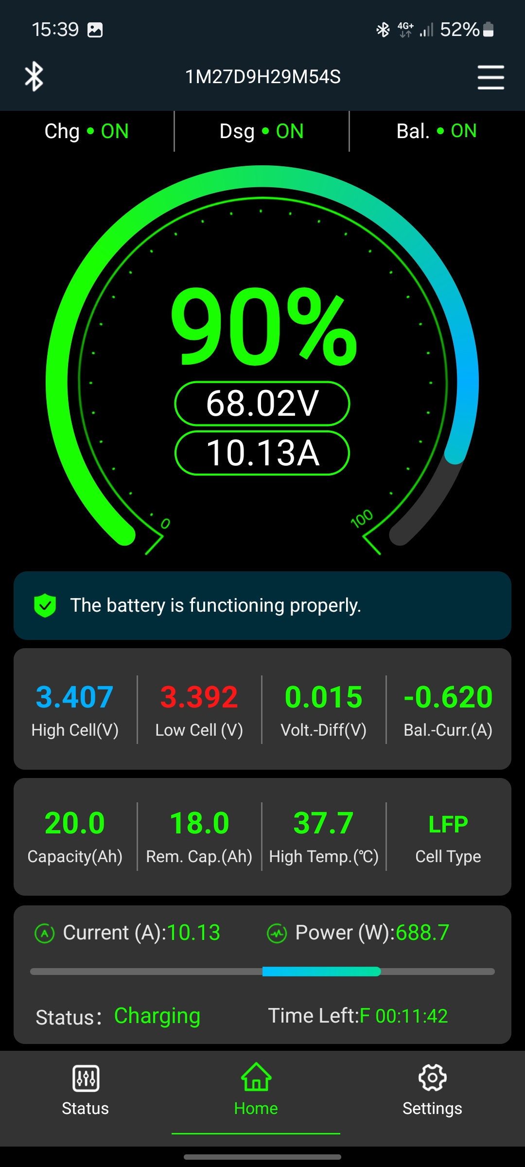

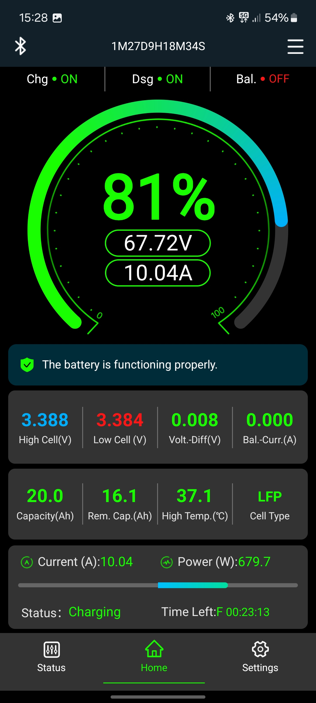

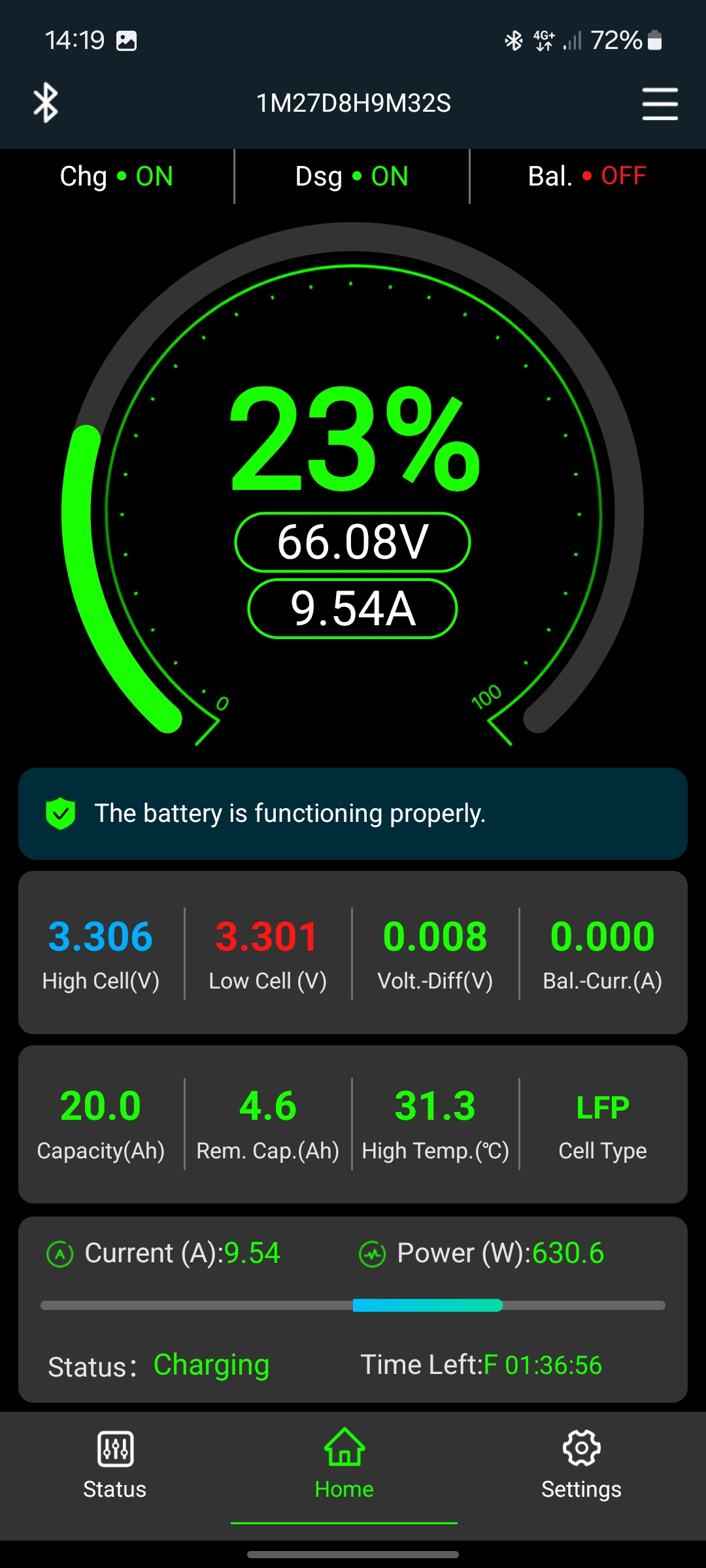

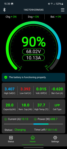

Mit einer Gesamtkapazität von 40Ah und parallelen Lademöglichkeiten ist das LFP Projekt ohnehin eine Insellösung. Dazu die ersten reellen Zahlen für die Schnelllademöglichkeit.
Von 23% auf 81% verstreichen ca. 70Minuten. Von 23% auf 90% verstreichen ca. 80Minuten. Das Ende wurde mit ca. 100Minuten erreicht. Wie schon zuvor erwähnt das ist ein 40Ah und nicht 28Ah! Mein System ist ausbaufähig und es besteht die Möglichkeit jedes Modul mit 20Ampere zu laden. Mit 2x20Ampere ergäbe sich eine Ladeleistung von fast 2,56kw (64Volt gerechnet) Gesamtleistung. Die Zeiten würden sich quasi halbieren! Damit mir die LFP Zellen lange erhalten bleiben sehe ich davon ab. Der Hersteller schreibt dazu im Standard 0.5C maximal 1C. Da das LFP Projekt entspannt gelöst ist sollte es auch dabei bleiben. Wegen einer besseren Übersicht habe ich nur ein Modul gezeigt!
