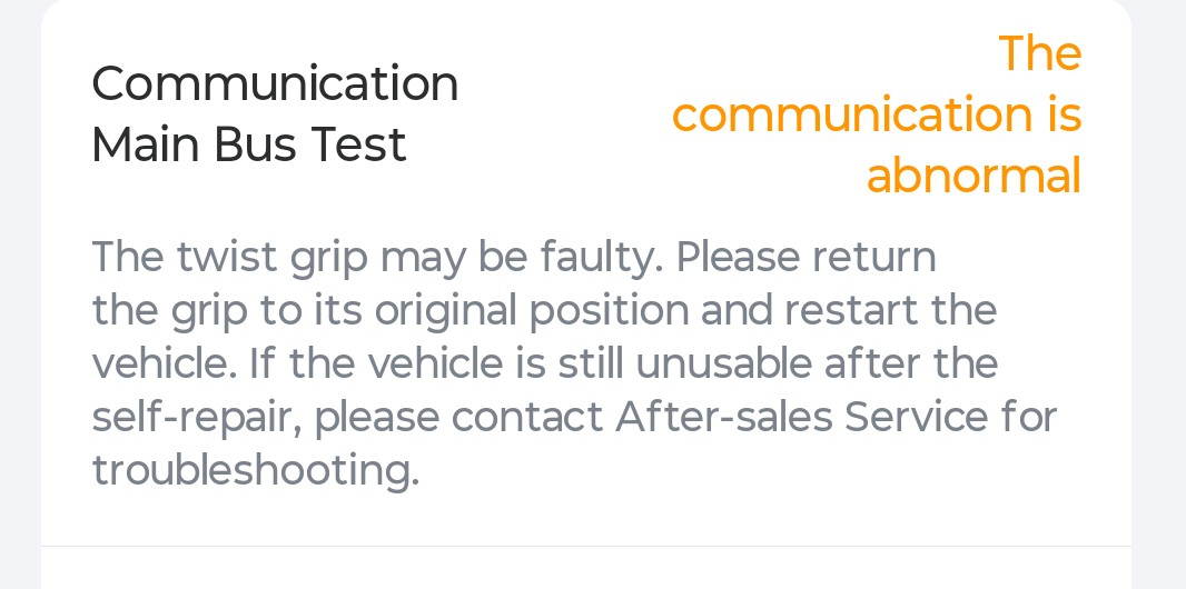

wer von euch hat/hatte auch die obige Fehlermeldung bei der "Intelligenten Prüfung" und hat es beseitigen können. wenn ja, wie?
es hat angeblich was mit dem gasgriff zu tun. so beim fahren macht der Gasgriff keine Probleme.

Hatte ich auch schon, ich beobachte das weiter - mach mir erstmal aber keinen Kopf deswegen.

bei manchen Prüfungen wird der Fehler nicht angezeigt. aber meistens.LarsM hat geschrieben: So 26. Jul 2026, 14:34 Hatte ich auch schon, ich beobachte das weiter - mach mir erstmal aber keinen Kopf deswegen.

Das ist ein Software Bug. Das kommt häufiger bei den 300 und 500 vor. Schlecht geschrieben in der Software.

Ich bekomme diese Meldung auch, wenn das Gas ausfällt und die Maschine ruckelt, also ist es kein reiner Softwarefehler.
Egal wie, weder der Händler noch Niu haben was gemacht und das Problem besteht weiterhin

Dann bist du wohl eine Ausnahme. Da muss dann noch etwas anderes sein das es so ausschaut wie von dir beschrieben. Es gibt einige die diesen Fehler haben und nichts passiert. Sie können so weiterfahren wie immerMongoose hat geschrieben: Mo 27. Jul 2026, 19:56 Ich bekomme diese Meldung auch, wenn das Gas ausfällt und die Maschine ruckelt, also ist es kein reiner Softwarefehler.

Dreh den Roller ab und mach dann den Rest

Sieh zu, dass du mit dem Roller im Freien bist. Der Roller muss abgedreht sein. Aktiviere beim Handy Bluetooth und Standort. Dann mach den Test über die App.
