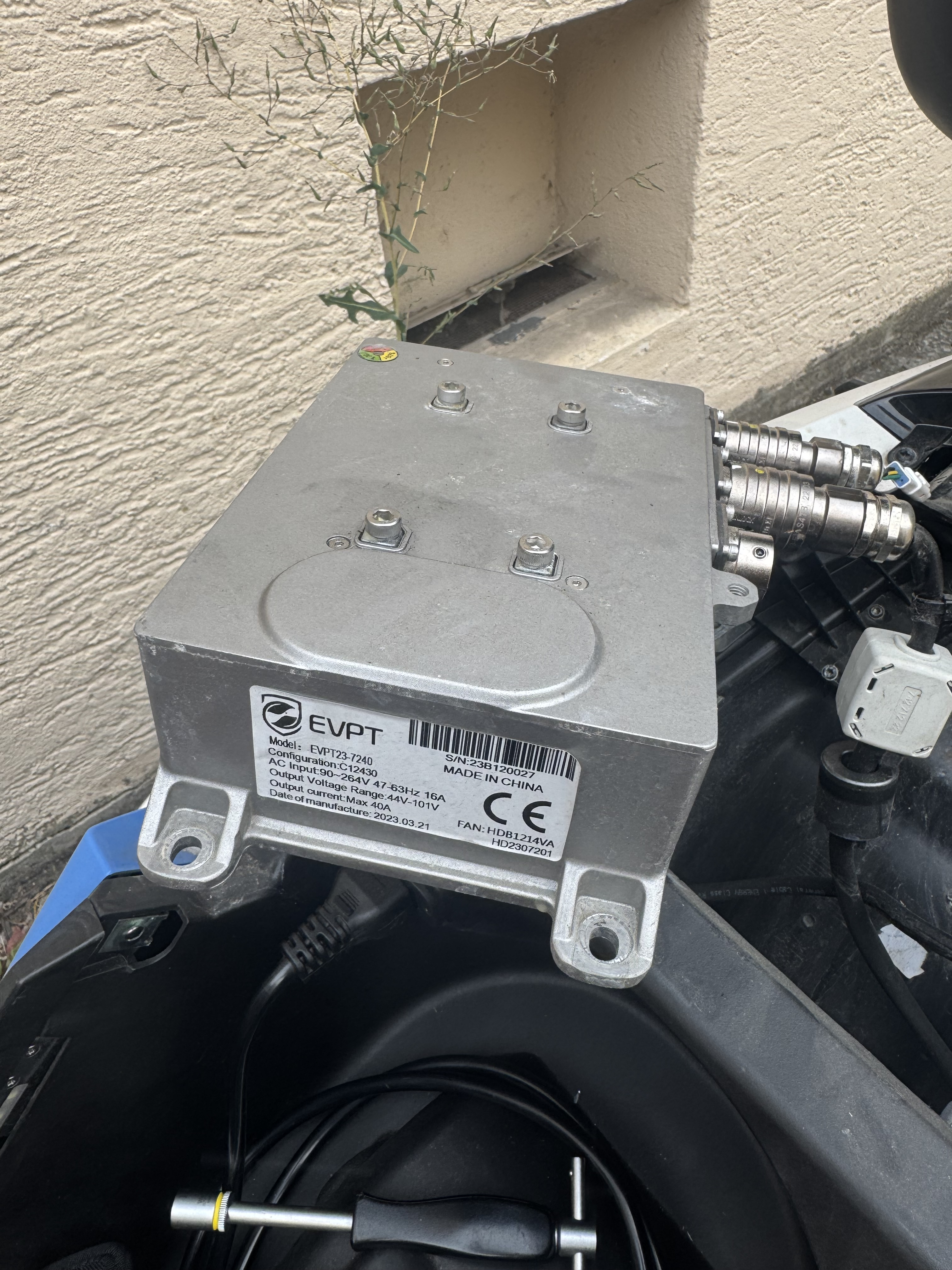

Kannst du mal den Sozius-Sitz abnehmen? (ist nur links und rechts oben seitlich im "Helmfach" mit jeweils einer Inbus-Schraube fixiert, Fahrer-Sitz nach unten fahren, Sozius-Sitz mit beherztem Ruck nach vor schieben und abnehmen) Darunter findest du das Ladegerät.
Wenn du nun über Kaltgerätestecker bzw. Typ2 den Ladevorgang startest: leuchtet die LED des Ladegeräts? Falls ja: welche Farbe?

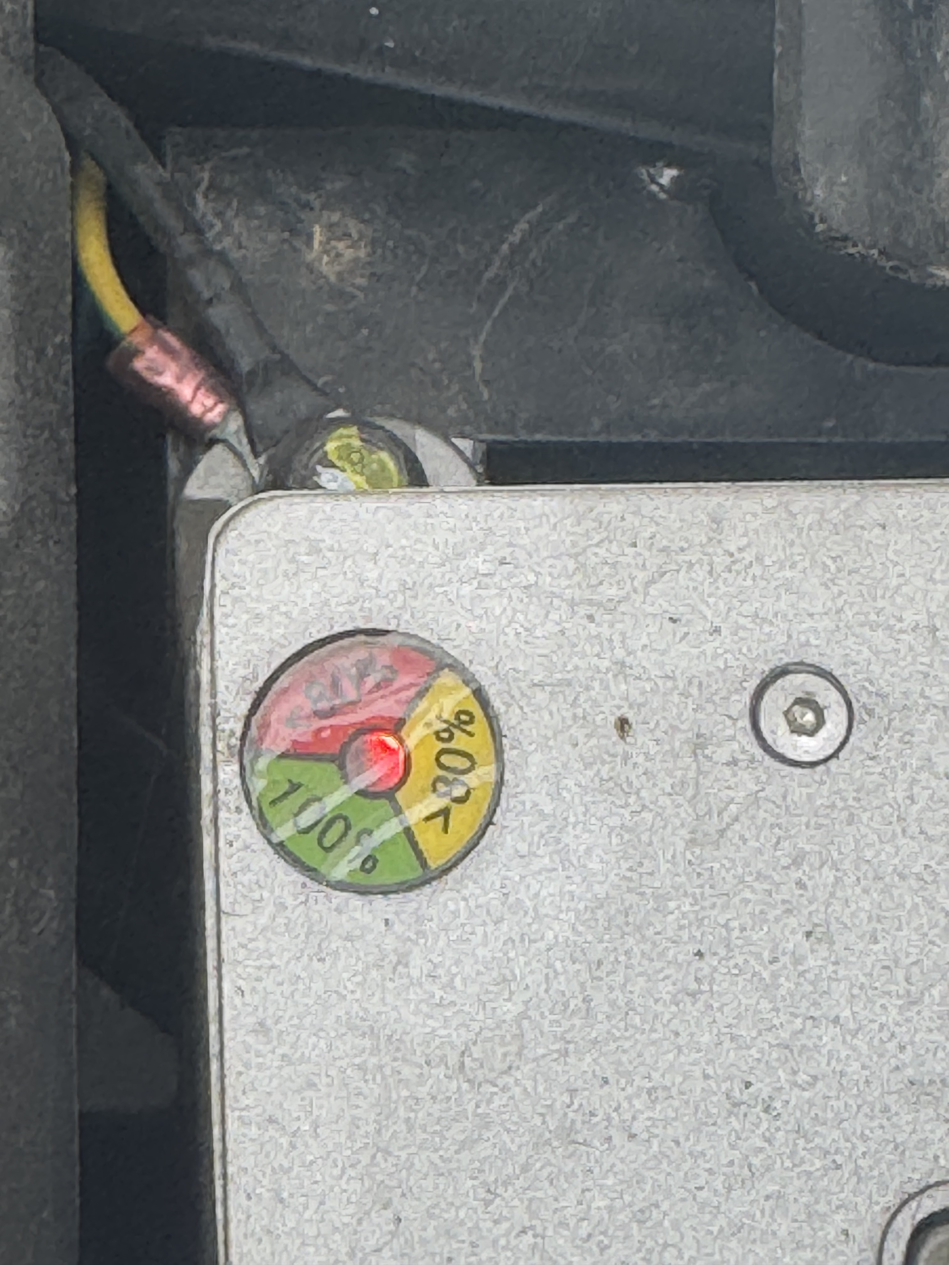

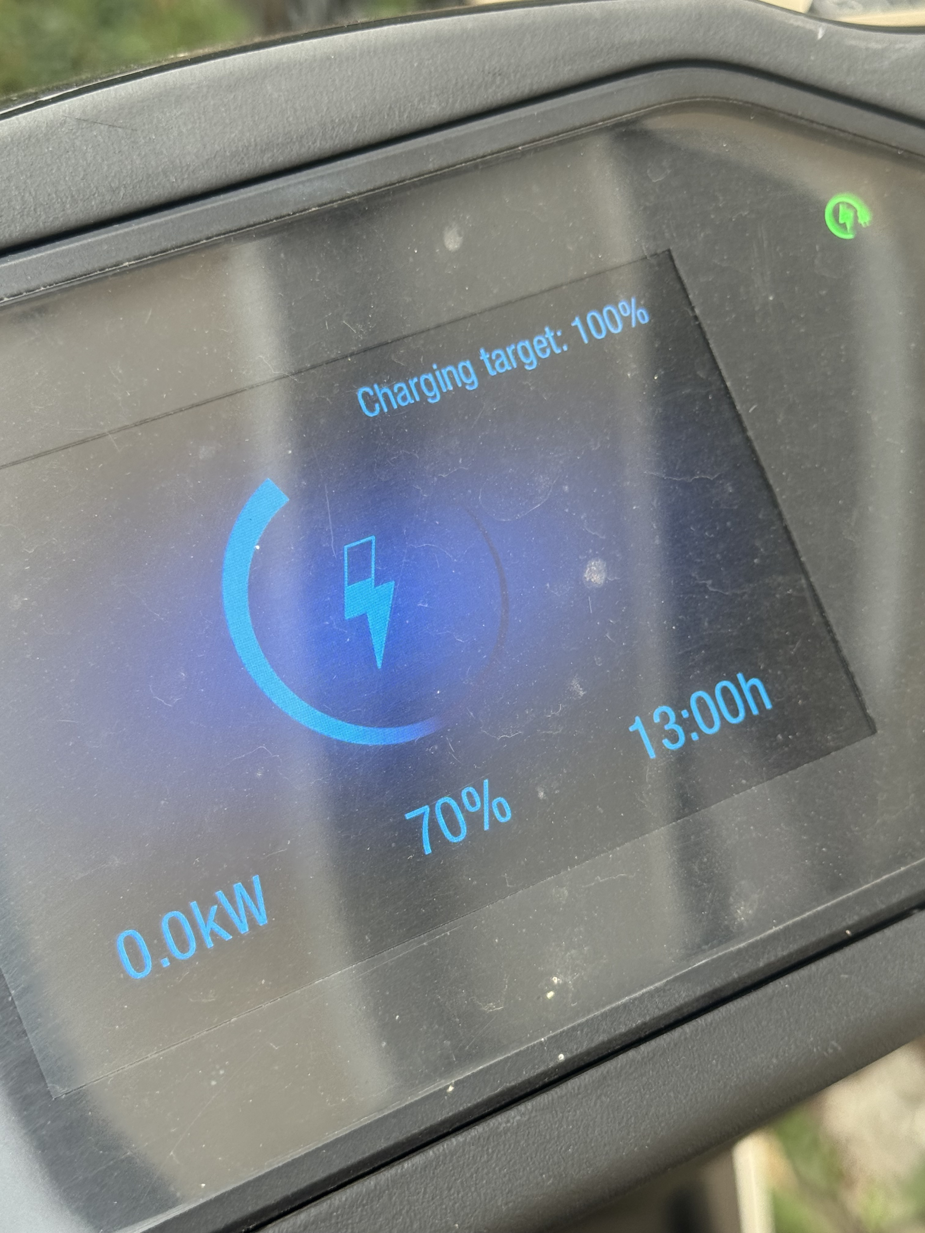

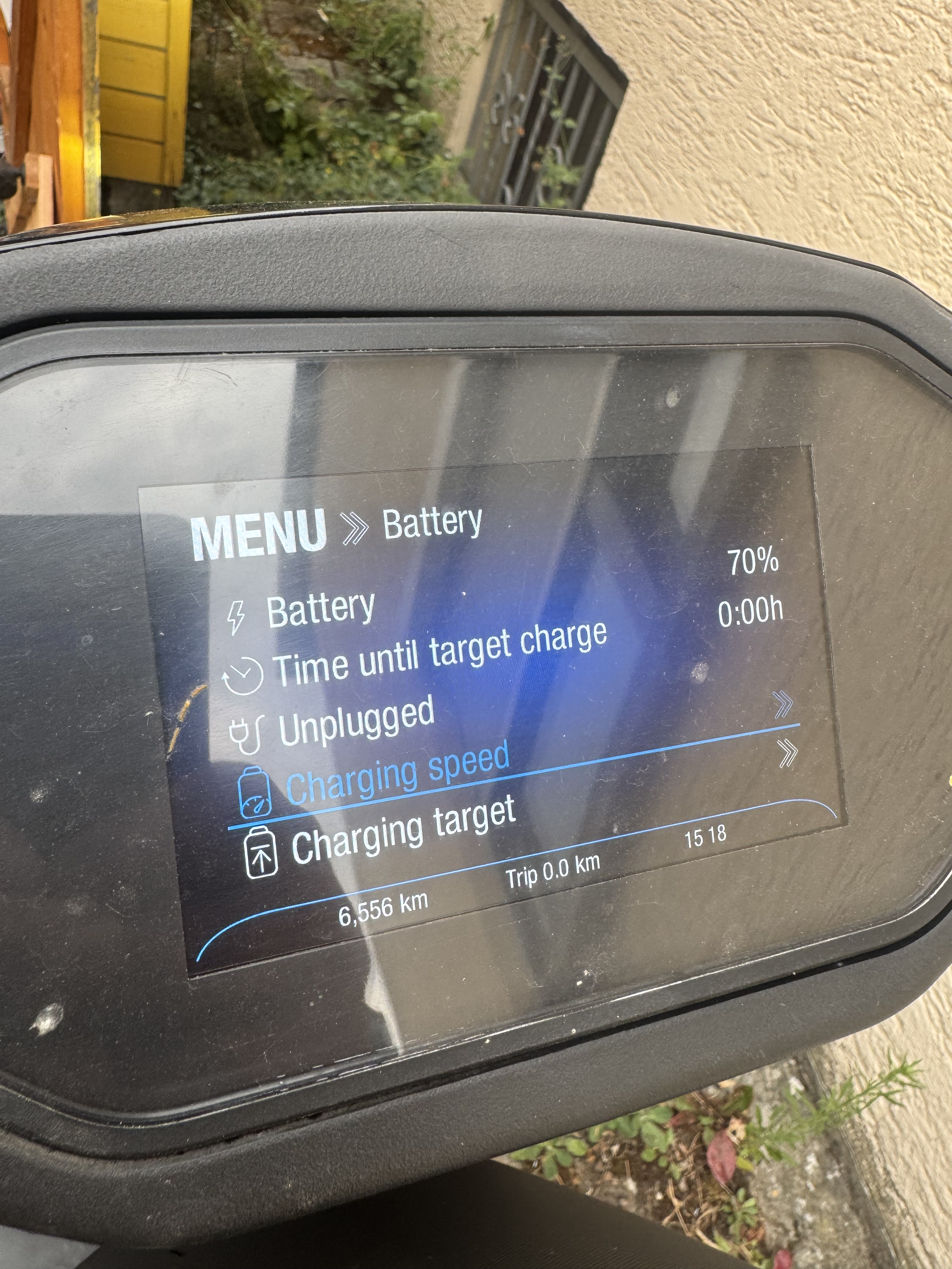

Also,
Ich habe gerade mal den Sitz abgebaut.
Beim Laden über Schukostecker hat er 2min geladen und dann abgebrochen.LED am
Lader blinkt 2xrot und 1xgrün.
Im Display steht unter ladeinfo dann auch unplugged und nicht mehr charging…
Dann der ladeversuch über Typ 2 , da lädt er jetzt auch schon 30min.. hat nur zwischendurch 1x kurz abgebrochen und dann weiter geladen.

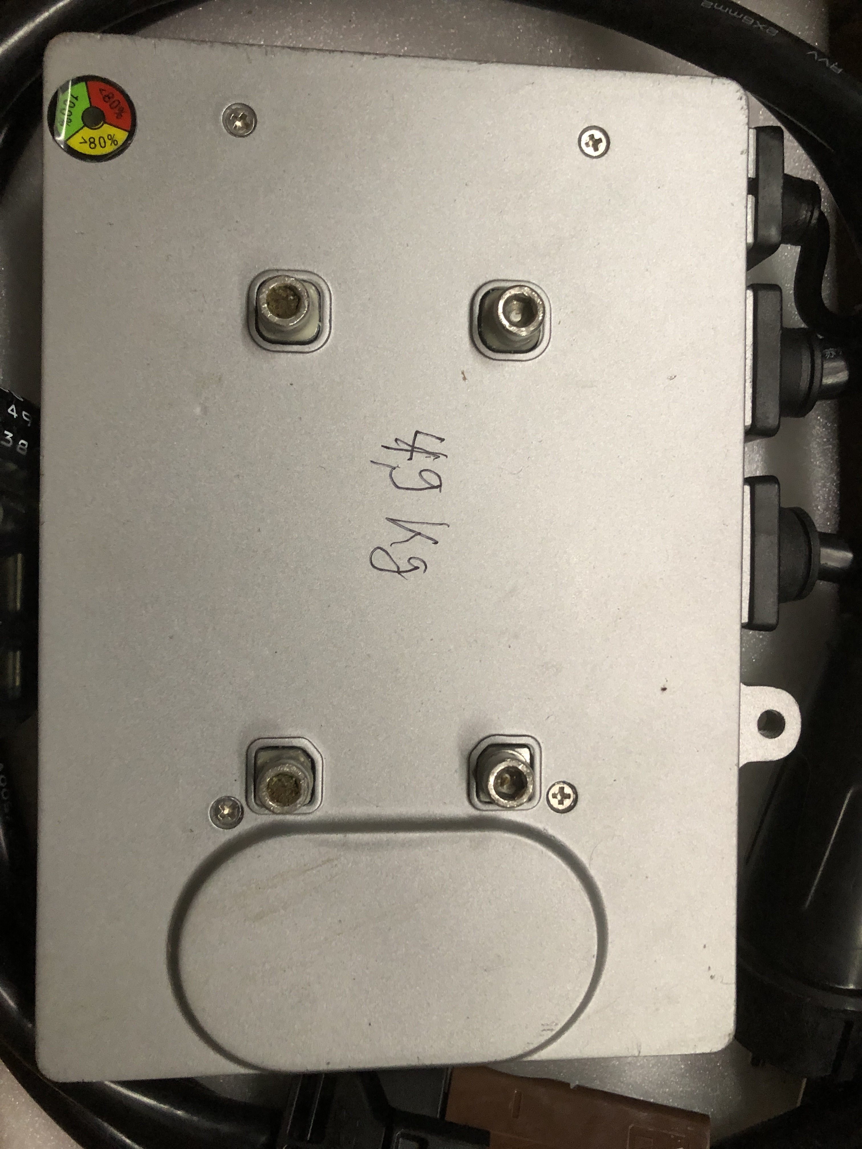

- Beiträge: 20828
Re: Ray 7.7 lädt nicht mehr
Immerhin ist das ein 3,3kW TieCheng Ladegerät (unabhängig vom Vertriebs-Typenshild), das sind die hochqualitativsten Ladegeräte aus China.
Das dürfte also nicht defekt sein. Das hat schon auch einen PC Lüfter auf der Unterseite? Denn es gibt manchmal absichtlich kürzere Pins, z.B. zur Sicherheit).
Hast du mal ein Bild von dem Stecker mit kürzerem Pin?
Ansonsten klingt das fast nach einem vom BMS unterbrochenen Ladevorgang, weil es mit irgendwas nicht zufrieden ist (z.B. tatsächliche oder (ggf. falsch gemessene) Batterietemperatur, zu große Zelldeltas).
Ab hier bitte Vorsicht! Lebensgefahr und so...
Da es für die 230V-AC nur 1 Anschluss am Ladegerät gibt, dürfte es fürs Ladegerät keinen Unterschied machen, ob über Schuko oder Typ 2 angeschlossen wird.
Wenn Typ 2 angeschlossen wird, wird ein Relais (KUHP-11D51-12) betätigt, das die Schuko-Leitung wegnimmt (NC) und Typ 2 auflegt (NO).
Wenn der Unterschied Schuko vs. Typ 2 reproduzierbar ist, dann wäre der Fehler wohl hier zu finden, z.B. verschlissene Kontakte oder Kabelschaden von der C20-Buchse zum Relais.
(Anmerkung: auf dem einen Foto sehe ich, dass das Kabel noch in der Buchse steckt - bitte IMMER abziehen, wenn es nicht verwendet wird; andernfalls kann sich da Feuchtigkeit sammeln, die zu Kurzschluss etc. führen kann!)
Dann dürfte Typ 2 aber nie Probleme machen.
Möglich wäre auch noch Verschleiß im Relais, der bei Typ 2 "noch nicht so schlimm" ist wie auf der Schuko-Seite.
Kabelschaden am Relais-Ausgang wäre theoretisch auch möglich - dann müsste aber wiederum das Fehlerbild bei beiden Anschlussarten gleich sein.
Der Ausgang des Relais führt über einen EMV-Filter (Schaffner FN2090-16-06) zum Ladegerät.
Auch hier würde ich sagen: darf keinen Unterschied machen, ob über Schuko oder Typ 2, weil nur die Leitung vom Relais kommt und es somit für den EMV-Filter keinen Unterschied machen sollte.
Nun zum Ladegerät: du schreibst, dass hier ein Pin "zurück gerutscht" ist.
Hast du ein Foto dazu?
Auf einem Foto sieht man, dass du schon einen Stecker abgezogen hast - das müsste der DC-Stecker zum Akku sein, oder nicht?
Falls ja: wenn hier ein Kontaktproblem besteht, dürfte es auch keinen Unterschied machen, ob über Schuko oder Typ 2 geladen wird (siehe oben), aber es könnte erklären, warum der Fehler scheinbar willkürlich auftritt.
Verfolge dieses Kabel ein Stück - da müsste noch eine Steckverbindung sein. Wenn du diese trennst, kannst du gefahrlos an dem Stecker arbeiten und versuchen, den Pin wieder in Position zu bringen.
