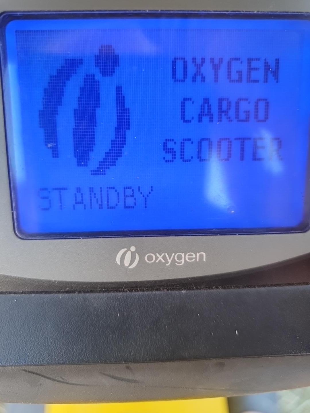

Hallo Didi,
vielen Dank für die Schnelle Antwort.
Habe mal direkt an den Zellen gemessen, beides mal 20,2V was Lithium Batterien i.O. sein sollte.
Bei der Kleinen 12V 1,2Ah messe ich zwar 12,2V, Jedoch bricht mir hier die Spannung zusammen, also wieder 12V 75Ah Autobatterie dran.
Nun kann ich die Zündung auch wieder einschalten, Scheinwerfer geht an, es klickt ein Relais unter dem Sitz, und das Display geht an 'OXYGEN CARGO SCOOTER STANDBY'... Hupe und Fernlicht geht. sonst nichts. Wenn ich den Stop Schalter betätige höre ich auch ein Relais das ein und ausschaltet.

Hallo! Ich habe diesen Oxygen Cargo Scooter. Ich habe ihn genau wie abgebildet gekauft, und er zeigt „Standby“ an. Was muss ich tun, um ihn zu starten? Haben Sie vielleicht einen Tipp für mich? Warum erscheint „Standby“, wenn ich den Zündschlüssel drehe? Ich bin Elektroniker und kenne mich daher in diesem Bereich aus, aber ich habe noch nie an diesem speziellen Modell gearbeitet und weiß nicht, wo ich anfangen soll.
