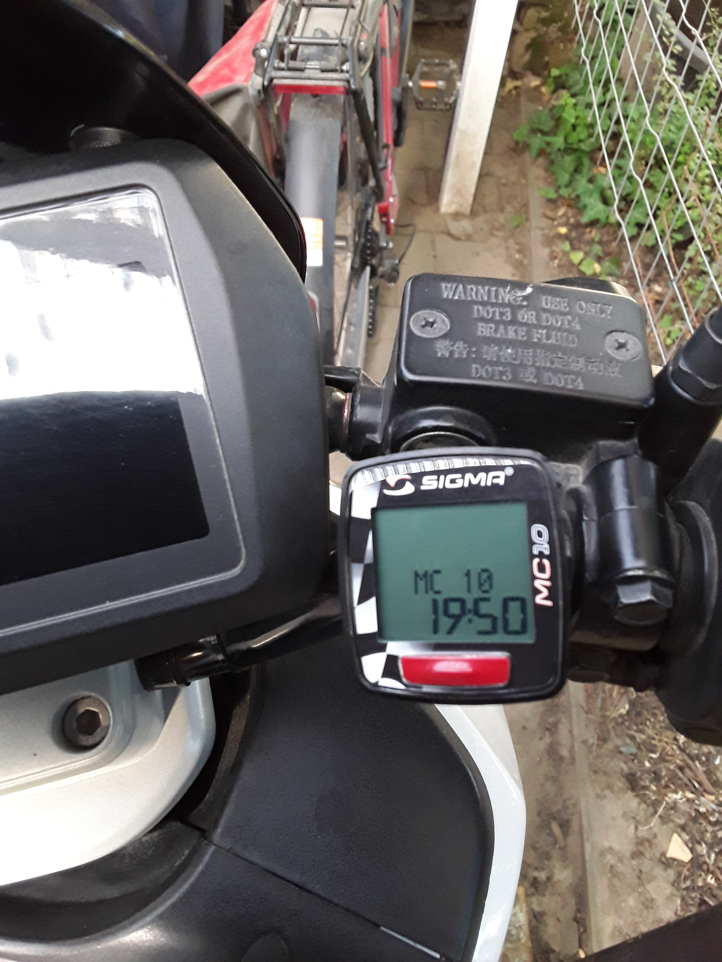

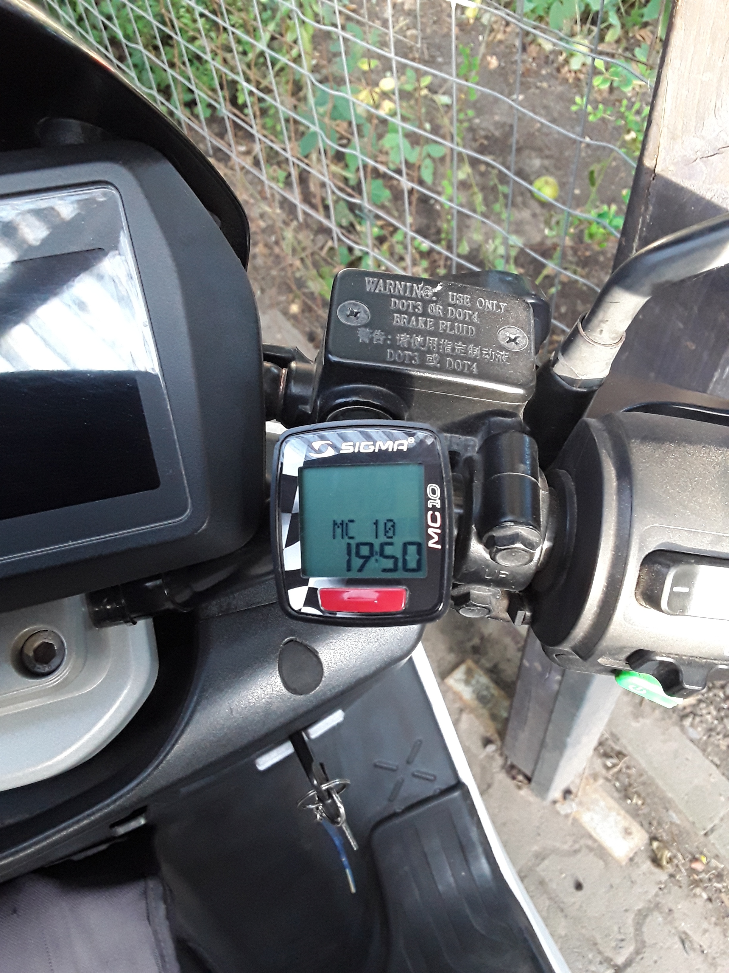

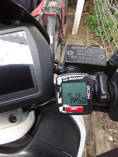

Ich habe für wenig Geld einen SIGMA Motorradtacho montiert. Der geht genau, zeigt Tageskilometer, Durchschnittsgeschwindigkeit, V-max und Uhrzeit an.

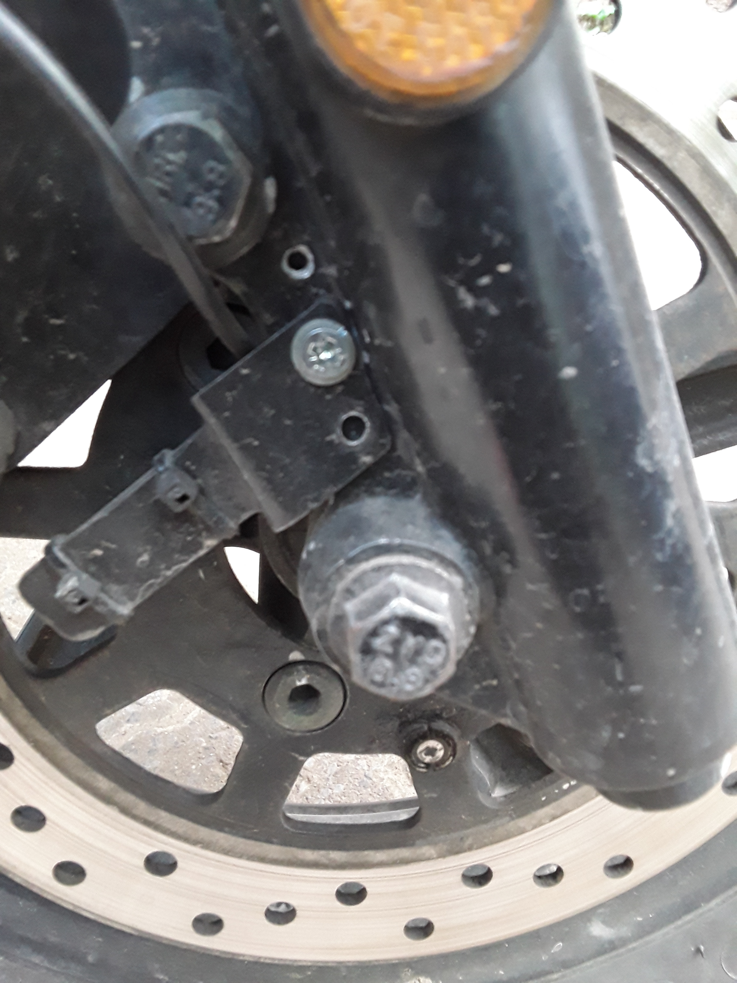

Geht die Montage des Hall-Sensors und Magneten beim Roller halbwegs gut?

Winkelblech gebogen für Sensor. Am Gabelholm festgeschraubt. In der Bremsscheibe Loch gebohrt und den Magneten mit Sekundenkleber eingeklebt. Verkabelung durch Verkleidung gefummelt und angeschlossen.
Geht sehr genau, gut abzulesen und das Originaldashbordgelumpe darf drauf bleiben. Macht dann immer wieder Spass wenn man was ablesen kann. Ich habe jetzt den TÜV Termin in den Spätherbst gelegt. erspart mir die Coolpacs im Sommer.
