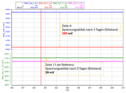

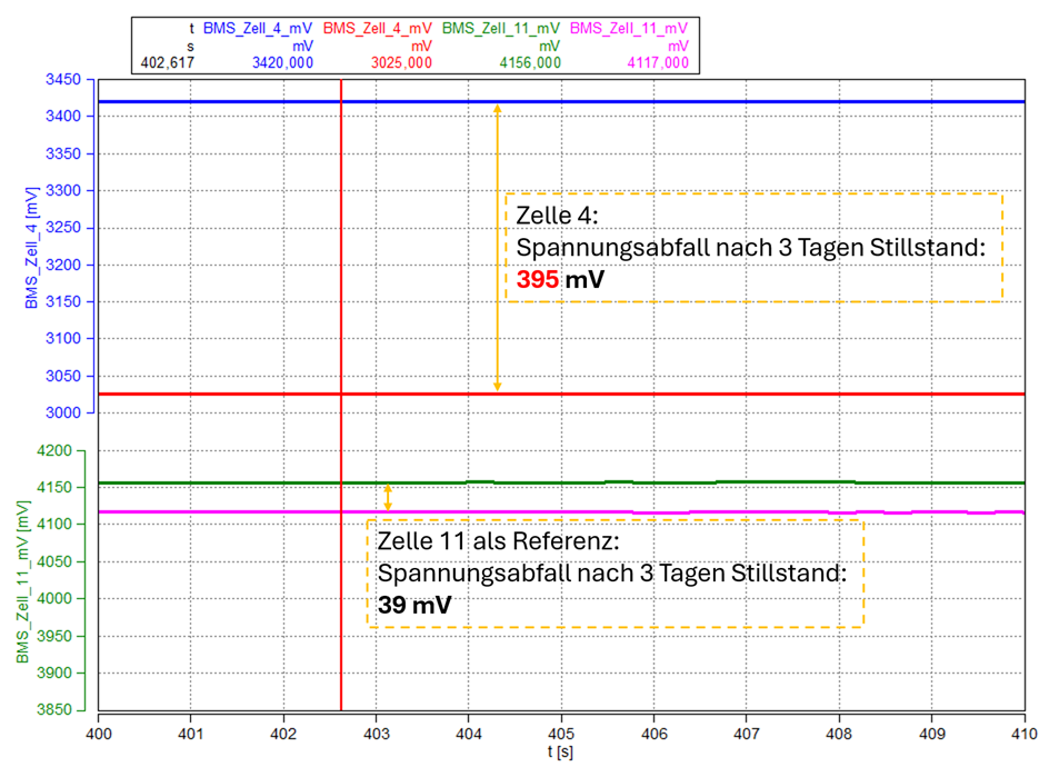

Das Ergebnis war ernüchternd nach dem Vergleich mit meiner letzten Messung vor 3 Tagen: (blau und rot: Zelle 4 mit 3 Tagen Stillstand dazwischen; grün und magenta: Zelle 11 mit 3 Tagen Stillstand dazwischen)
So wie es aussieht entlädt sich das Zellpack 4 tatsächlich ziemlich "schnell" selbstständig im Vergleich zu den anderen Zellpacks.
Vorausgesetzt die Spannungswerte am CAN sind wirklich real ==> sollte natürlich so sein ==> das möchte ich aber grundsätzlich schon verifizieren.
Da ich kein Akkuexperte bin, kenne ich nicht alle möglichen Fehlerquellen aber ich nehme an, dass eine der 22 Einzelzellen im Zellpack 4 einen Schaden hat.

Ja, da wird mindestens eine Zelle einen Schaden haben.
Laden und fahren würde ich tunlichst lassen. Das kann im schlimmsten Fall zum Brand führen.

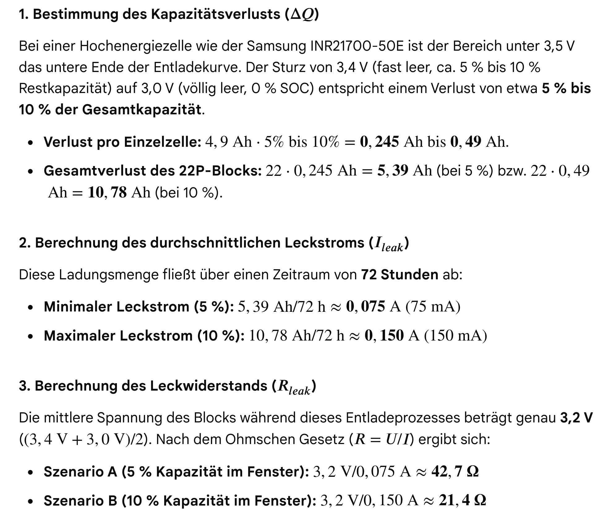

Das mit der "3-Tage-Entladung" kannst du dir recht einfach von einer KI simulieren und in Zahlenwerte "verwandeln" lassen. Du hast Anfangs- und Endspannung, die Zeit, Zellenzahl im Block, Kapazität, wahrscheinlich ist (nur) eine Zelle defekt. Damit verstehst du vermutlich besser was da passiert.
Etwas Ungenauigkeit bringt die nicht genau bekannte Entladekurve in diesem Bereich, aber man kann von 5-10% Restkapazität ausgehen.
Die Ki errechnet dir daraus mit gerundeten Werten für jeweils 5 und 10% Kapazität:
Die Werte in der letzten Zeile zeigen dir dann auch auf warum ein passiver Balancer in diesem aktuellen Fall keine Chance hat. Und warum du alle weiteren Versuche aufgeben kannst/solltest.
Noch ist die Verlustleistung der Zelle unbedenklich, aber stell dir vor du hast das Pack extern nachgeladen und der Leckstrom steigt in einen kritischen Bereich.

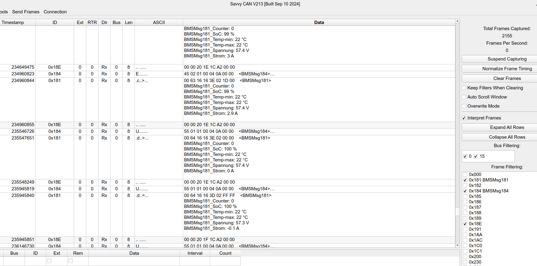

5) den CAN Bus habe ich auch beobachtet und die Zellspannungen sind ausgeglichen (nur 2mV Differenz)
6) allerdings scheint es so, dass am CAN Bus diverse CAN Messages nicht mehr geschickt werden oder eine ander ID bekommen haben.
von den CAN Messages die ich bisher in mein dbc file eingefügt habe wird jedenfalls Message 0x18F und 0x18E nicht mehr geschickt. 0x18E beispielsweise sollte alle Balancing flags usw. schicken.
Ich gehe aber davon aus, dass keine Fundamental wichtigen Messages die für die Kommunikation mit dem Motorsteuergerät oder Display relevant sind, fehlen. Wenn dem so ist wäre das natürlich de Supergau.
