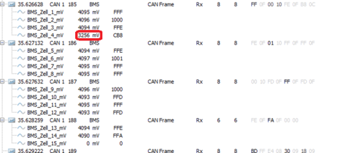

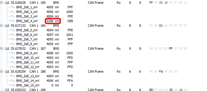

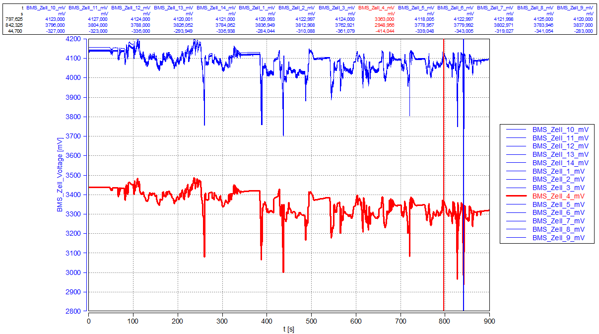

Ich habe mir nun ein dbc file mit den Zellspannungen gebastelt. Ich hoffe es ist korrekt. Aber ich sehe leider folgendes Bild im Stillstand:
Wenn das stimmt, dann ist Zelle 4 leider ziemlich platt

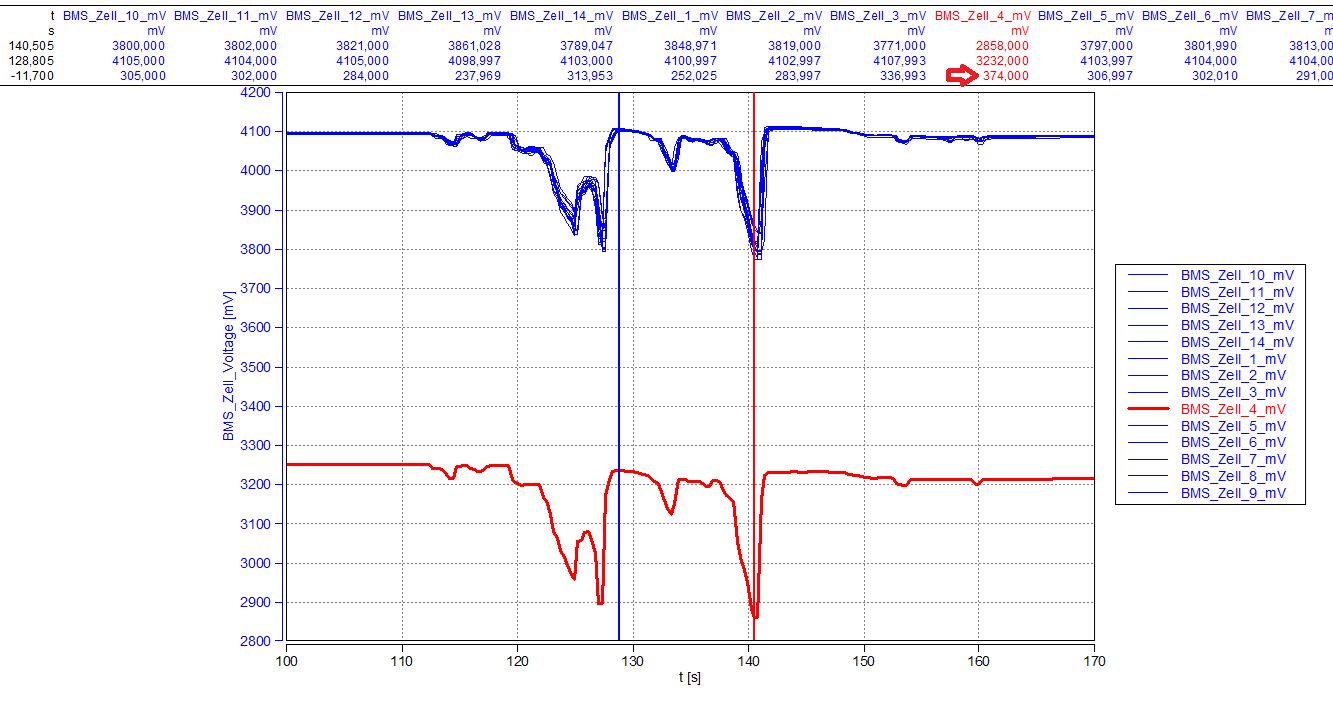

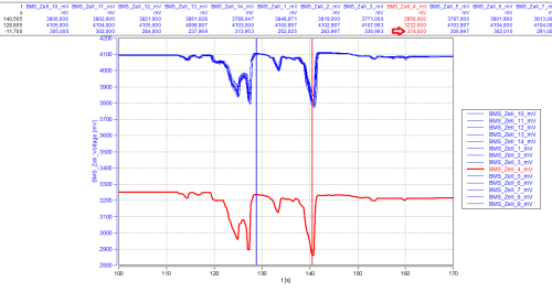

Ich habe dann auch noch eine Messung bei 2 mal kurzer Vollast gemacht (Geschwindigkeitsbereich in etwa 10 bis 40 km/h):
Hier sieht man 2 Messtellen und die Spannungs-Differenz. Hier sieht man zusätzlich, dass der Spannungseinbruch bei Zelle 4 zusätzlich am größten ist mit 374 mV.
Anmerkung: Display hat bereits Lim UV gezeigt und der Roller Vortrieb hat kurz ausgesetzt.
Neben-Anmerkung: Die Einbrüche der anderen Zellen unterscheidet sich teilweise auch nenneswert ==> wäre interessant wie ein neuer Akku sich hier verhält.

Ein .dbc File für die Silence/Seat CAN-Bus Daten ist mir noch nicht untergekommen. Ich hatte vor einigen Jahren mal begonnen Einen für einige CAN-ID's anzulegen, habe das aber nicht weiter verfolgt, da das Erstellen ziemlich aufwendig und der Nutzen für mich nicht all zu hoch ist.
Dein .dbc-File zu den Zellspannungen ist in in meinen Augen korrekt.

Sehr gute Arbeit!Walti hat geschrieben: Di 21. Jul 2026, 18:08 Wenn das stimmt, dann ist Zelle 4 leider ziemlich platt![]()
LIM_UV ist nachvollziehbar, es werden eben alle Zellstufen überwacht.
Auch der Spannungsabfall an Cell3 ist kritisch höher als die anderen.
Die Spannungseinbrüche und die schnelle Erholung dürften größtenteils auf alterungsbedingten erhöhten Innenwiderstand zurückzuführen sein. Zusätzlich vermute ich einen Innenwiderstandsfehler, d.h. eine (hoffentlich nicht mehr) der parallelgeschalteten Zellen entlädt die ganze Stufe.Neben-Anmerkung: Die Einbrüche der anderen Zellen unterscheidet sich teilweise auch nenneswert ==> wäre interessant wie ein neuer Akku sich hier verhält.

Wenn die Daten in der Grafik stimmen dann ist bei Zellbank 4 was faul, mit balancieren alleine wird das eventuell nicht mehr zu retten sein.

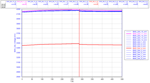

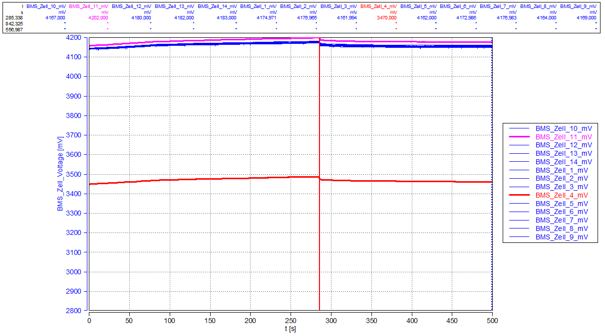

Zum Thema Zellspannungen nach dem Laden habe ich zumindest zolgend eMessung von gestern: Hier sieht man, dass meiner Interpretation zufolge Zelle 11 den Ladestopp triggert als die Spannung 4200 mV überschreitet.
Zelle 4 kommt nicht über 3470 mV
- Zellspannungen nach längerer Standzeit messen und Selbstentladung detektieren? ==> kann ich vielleicht in ein paar Wochen mal machen.
Der Schlüsselreset (falls ich ihn richtig gemacht habe) hat zu keinem großen SOC unterschied geführt. (So wie du @Pfriemler bereits gesagt hast)
Ich werde vorerst noch ein wenig herumspielen und dann muss ich schauen ob eine neue Batterie ins Haus kommt...
Fall es von interesse ist, hier noch die Messung von heute vom Weg in die Arbeit. (7 km)

Das dürften wenn alles richtig ist rund 70% SOC Unterschied sein, das passiv zu balancieren wird ewig dauern, da die meisten Balancer im Bereich 20-200mA Arbeiten.Walti hat geschrieben: Mi 22. Jul 2026, 11:29 Hier sieht man, dass meiner Interpretation zufolge Zelle 11 den Ladestopp triggert als die Spannung 4200 mV überschreitet.
Der Aktivbalancer verheizt im Gegensatz zum passiven nichts in Widerständen und es wird damit so gut wie keine Wärme produziert.
Der 10A Daly Aktivbalancer den ich genutzt hatte, hat höchstens die Balancerleitungen zum "glühen" gebracht.
