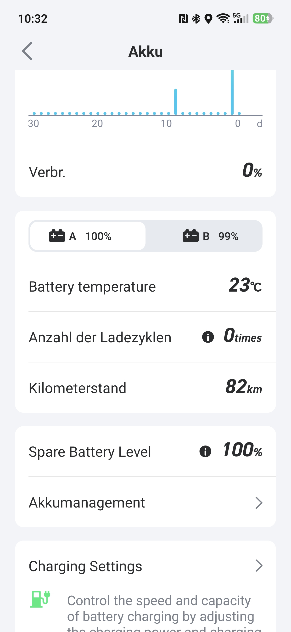

Ich habe meinen neuen NQIX 500 MY 26 komplett auf 0% gefahren bis nix mehr ging, zur Akku Kalibrierung und über Nacht, extern, beide Akkus nacheinander voll geladen. Beim einsetzen zeigt der eine Akku 100% , der andere 99% an. Eine höhere Fahrstufe als Comfort kann ich nicht wählen. Die Diagnose hab ich auch Mal durchlaufen lassen, hat aber 100% und keine Fehler erkannt. Vermute dass durch das externe laden die Akkus nicht 100%ig in Balance sind. Ist es das und wenn ja regelt sich das im Stand die nächste Stunde von alleine?
Spare battery Level zeigt jetzt wenigstens 100% an, direkt nach dem Einsetzen 91%.
Kann mir jemand helfen? Danke!
LÖSUNG:
nach ein paar Meter fahren ging es wieder auf alle Fahrstufen zu schalten
LÖSUNG:

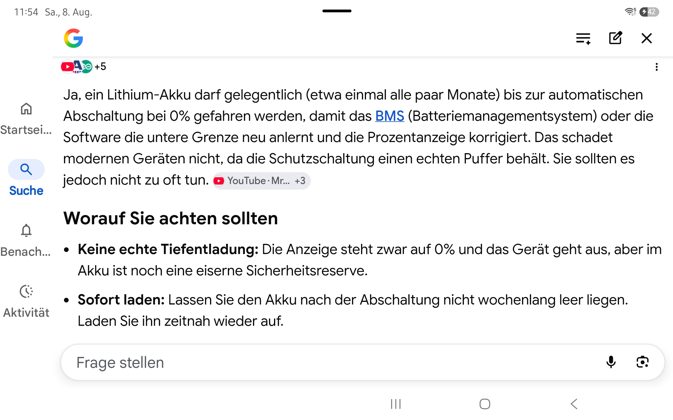

Lass dir nichts erzählen. Es ab und zu mal zu machen ist völlig okay und hat seinen Zweck. Außerdem fährt ja kaum einer freiwillig 15% Akku mit 28km/h runter.
