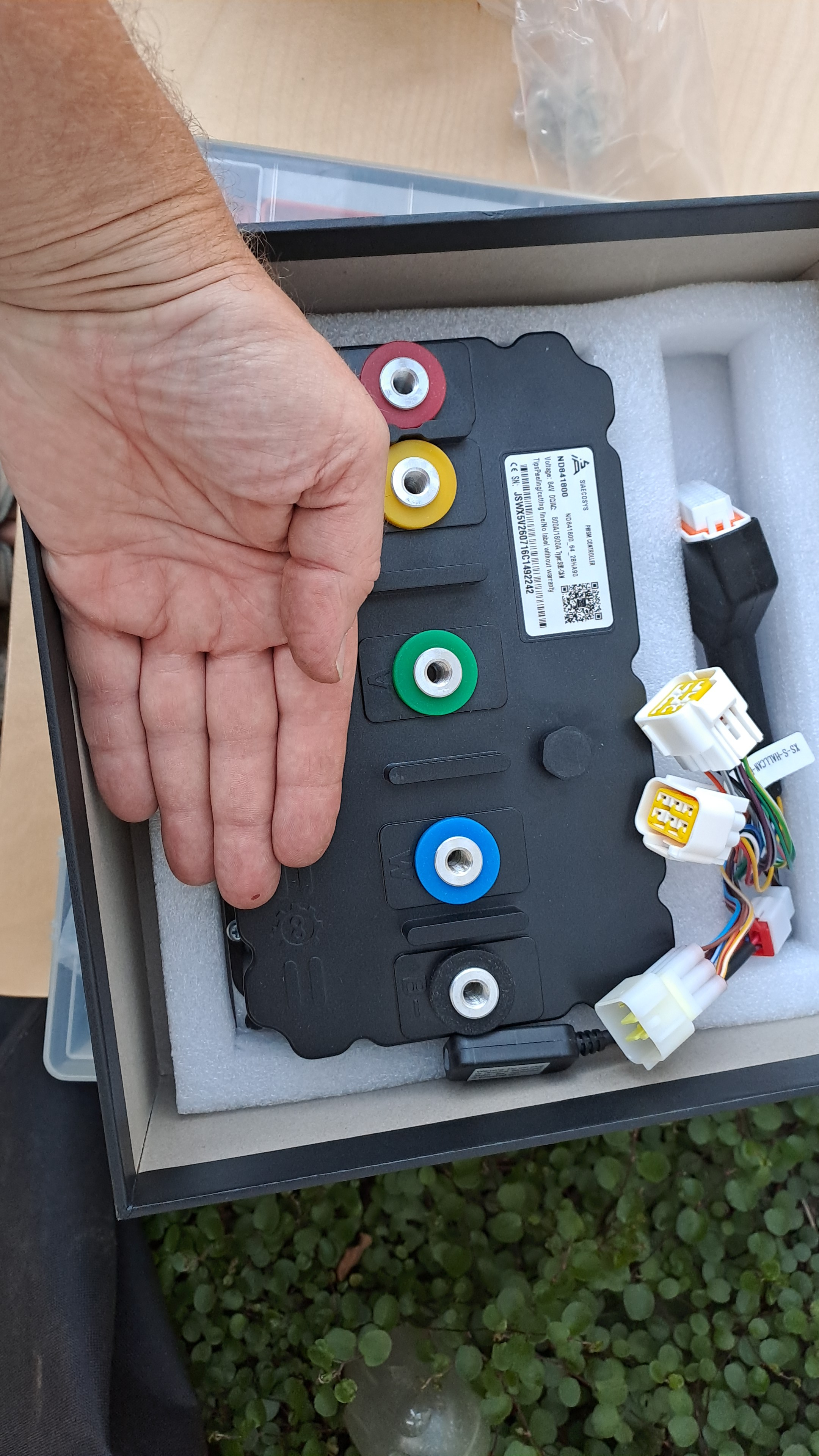

Der 841800 wurde geliefert.
Aber die Chinesen sind aber immer für Überraschungen gut.
Es wurde die CAN Version geliefert.
Der Kabelbaum hat nur vier Stecker. Beschriftung ist keine dran.
Die einzigen Stecker die klar sind, sind die Hall Sensoren und der für den Bluetooth Adapter.
Ansonsten sind zwei 9-polige Stecker dran und nicht wie sonst üblich viele kleine Stecker.
Nix mit gleich einbauen, jetzt braucht es erst mal Support aus China, da keinerlei Bezeichnung der Leitungen vorhanden ist.

Laut KI soll die CAN Version auch über analoge Signaleingänge und One-Lin für den Tacho verfügen. Dürfte also mit einem anderen Kabelsatz zu regeln sein.dominik hat geschrieben: Fr 7. Aug 2026, 19:58 Es wurde die CAN Version geliefert.

Dachte mir schon das die Dragy nicht gebraucht sind, so viele wie die davon verkaufen und wenn ist es auch egal, Hauptsache es funktioniert.
Hab ja noch drei "Kabelsätze" mit vielen Steckern dran da, will aber eine Bestätigung haben das es passt oder zumindest eine Liste mit Farben und Funktionen.
Siaecosys wird das schon liefern, da habe ich keine Bedenken. Kann nun aber nicht übers Wochenende einbauen.

Dragy Pro kommt Montag.
Montag will mir Siaecosys auch einen Anschlussplan zukommen lassen.
Schade, hätte heute noch Zeit gehabt den Controller einzubauen, da der Austausch des Bildschirms/Rechners vom Infotainment Systems im Lexus vom Kollegen schneller ging als erwartet.
