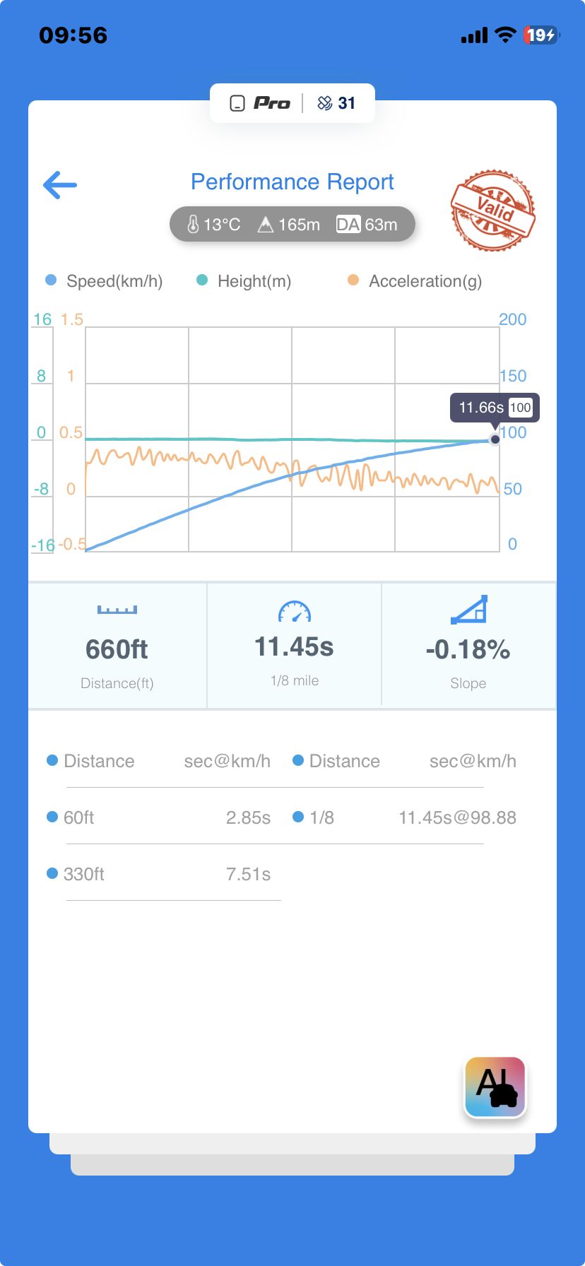

Hast du schon mit Dragy gespielt? Ich weiß nicht ob der nur falsch befestigt war oder ob die RGNT wirklich so lahm ist:
...oder hab ich so zugenommen? :oops:

Klebeband reicht doch zum festmachen, solange er GPS Verbindung hat kann man da nicht viel falsch machen, der Rest bügelt der Beschleunigungssensor gerade.
Wird wohl eine Mischung aus beiden sein. :lol:
Auf jeden Fall zu wenig Phasenstrom, im Vergleich zu meinen letzten Aufzeichnungen. ;)
Im Vergleich zu meinem Roller mit dem ND72680, dem 5kW Motor und 18kW aus dem Akku passt es dann wieder, da war ich bei 12,6Sekunden.
Zeitskala gibt es unten keine?
Der Dragy kommt erst heute Mittag zu mir, wurde zwar Montag schon zum Kollegen geliefert, ich hatte aber andere Dinge zu tun wie es dort zu holen.
