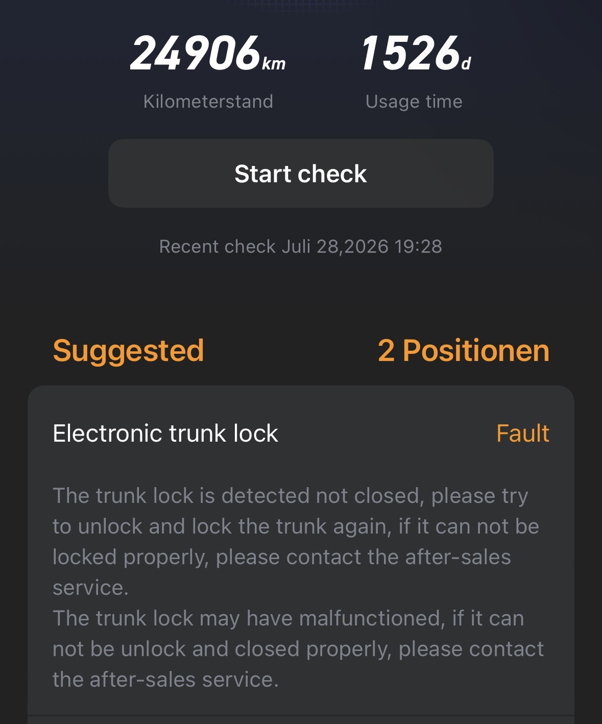

Das zweite Problem, was ich habe, ist in der App eine Fehlermeldung, die ich nun schon bei meinem zweiten Roller habe. Aber ich finde den Fehler nicht. Das Schloss hinten habe ich schon kontrolliert ebenso auch den Magnetschalter. Siehe Screenshot.
Zwei kleine Probleme (NIU GT EVO)

nun zu der Sitzbank,
mechanisch läuft es ja wohl.
Handycam ins Helmfach legen und ein Video aufzeichen lassen. Sitzbank schließen und sehen ob die Helmfachbeleuchtung ausgeht ( falls noch vorhanden ). wenn nein, dann:
Massefehler? Kabel prüfen
Signalkabel? komplettes Kabel prüfen oder durchmessen
Stellemotor? Wiederstand messen da ein falsches Signal ( welcher Art auch immer ) der ECU einen Fehler meldet
und zu letzt, noch Steckverbindungen prüfen ob die korrodiert sind und reinigen mit Kontackspray , ( aber dünn, nicht ertrinken )
Achja, ECU kann auch mal den Punkt vergessen/verschieben.
Also Sitzbank auf, und opffen lassen.
APP Start check durchführen.
Sitzbank mus mit großen Schwung zuschlangen und darauf achten das das Schloss einrastet.
Im geschlossenen Zustand die APP starten und einen Start Check durchführen.
Falls immer noch der Fehler auf tritt, wiederholen ( 3 x )
und alle mechanischen Teile einfetten
Nachtrag:
ECU resetten wichtig
