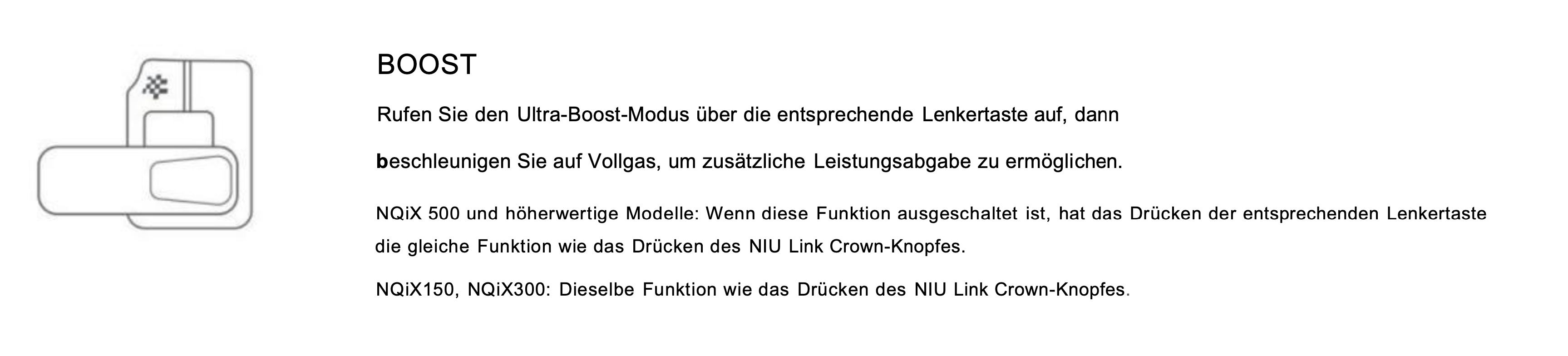

Laut Anleitung nur für NQiX 500 und 1000 verfügbar!

NeariX hat geschrieben: Sa 8. Aug 2026, 15:56 Laut Anleitung nur für NQiX 500 und 1000 verfügbar!
Die Anleitung ist falsch und Ultra Boost funktioniert einwandfrei - diese würde für das Modell 2026 nicht erneuert werden. Ich habe auch den Verdacht, dass die Seitenbeleuchtung irgendwo wieder eingesteckt werden kann.
