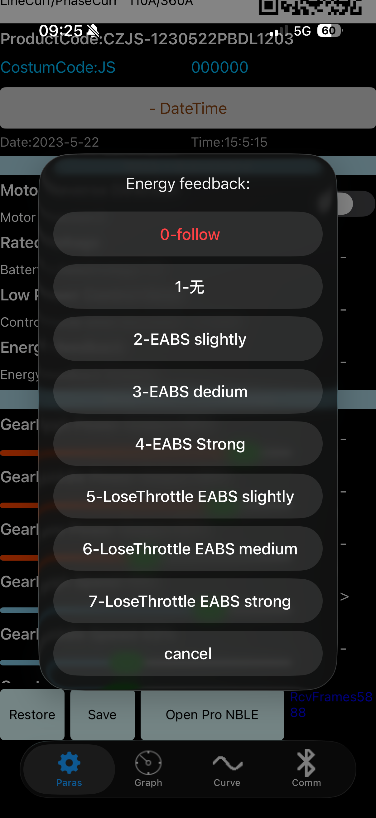

Der Dongle ist der vorig von mir genannte (RISE Für Nanjing FarDriver Controller Programmierung Bluetooth Adapter BT Modul für ND72240 72260 72360 72680). Verbunden mit der iOS BT App. Bzgl Rekuperation kann ich da folgendes einstellen (Bildanhang). Aber keine Ahnung was ich dort angeben soll. Habe erstmal nichts aktiviert solang nicht klar ist, welcher Modus funktioniert. Ansonsten hatte ich auch überlegt den Cruise Control Schalter zu legen.

Bei Aktivierung Position 2,3 oder 4 aktiviert sich die Rekuperation bei Betätigung des/der Bremshebel (EABS "electronically assisted braking system" , hat nichts mit ABS zu tun)
Bei Aktivierung Postion 5,6 oder 7 wird die Reku aktiviert bei "loslassen" des Gashebels , das darf (zumindest bei mir) nicht zu langsam geschehen .
Was einem besser gefällt, muss man selbst austesten . Und ob das wirklich was bringt , kann ich nicht sagen . Bei uns im flachen Land eher wenig,
in den Bergen mag das anders aussehen.

lapptom hat geschrieben: Mo 10. Aug 2026, 12:18 Bei Aktivierung Postion 5,6 oder 7 wird die Reku aktiviert bei "loslassen" des Gashebels , das darf (zumindest bei mir) nicht zu langsam geschehen .
Bei mir im meinem Masini mit Fardriver 72680 war das rekuperieren über das zurückdrehen des Gasgriff sogar variabel.
Meine drei anderen Fardriver konnten das nicht.

Benutze die Rekuperation per Throttle auf mittlerer Stufe, funktioniert nicht immer spontan, manchmal muß ich noch einmal kurz Vollgas geben und dann schnell zurückdrehen.
