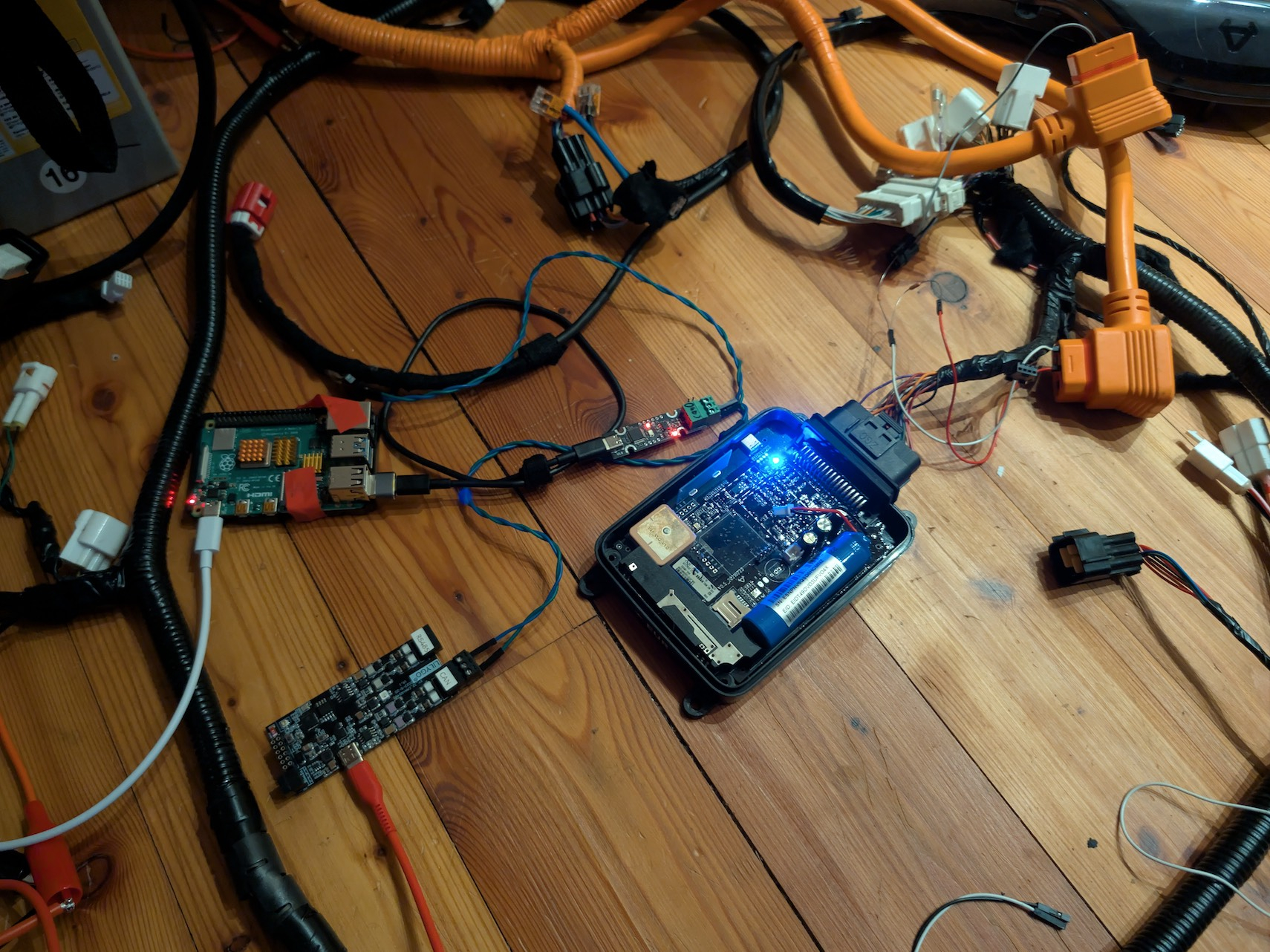

Hi,
ich habe weder einen Akku noch ein BMS. Ich habe schon DALY BMS verbaut für PV Kram (eher weniger zu empfehlen) und portable angelegenheiten.
Daher weiß ich schon etwas darüber wie ich denen die Infos entlocke, was den Roller angeht würde ich per RS485 oder CAN an das BMS rangehen, nicht UART.
Weil das DALY die Akkumasse und Masse vom UART brückt, im Roller ist explitiz + und - von den Fahrakkus galvanisch getrennt vom 12V System und das will ich aufjeden Fall beibehalten.
Den LilyGo T-CAN485 hat eine CAN und RS485 Schnittstelle beide galvanisch getrennt, wenn wir CAN zum DALY nehmen gibts noch den T2CAN von Lilygo die beiden CAN Interfaces sind ebenfalls komplett galvanisch getrennt, sodass es diesbezüglich keine Probleme gibt.
Das auf dem Bild ist ein Kabelbaum der EVO, sowie die ECU und das Dashboard, dazu noch meinen Raspberry als CAN Logger und der T-CAN 485 als Batteriesimulator.
