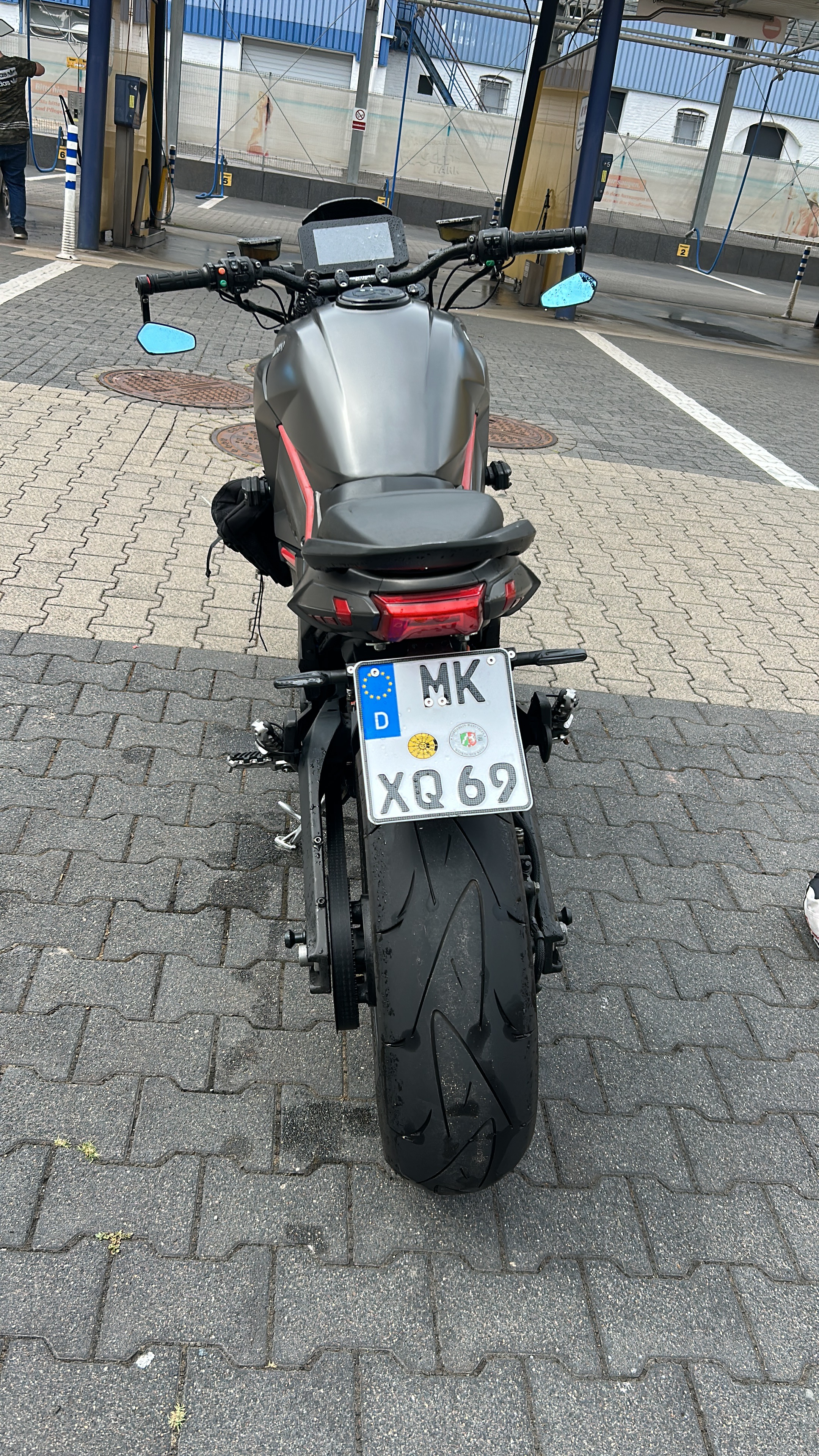

Re: Alrendo Bravo - Allgemeiner Diskussionsthread
"Habe sie aber insgesamt was umgebaut."
Kannst Du mir bitte sagen , welchen Kennzeichenhalter du da verwendest? Das hätte ich bei meiner auch noch vor
LG Tom
Alrendo Bravo TS 17.4KWh - BMW CE02
AlrendoSauerland
- Beiträge: 70
- Registriert: Mo 13. Feb 2023, 19:04
- Roller: Alrendo Bravo Ts; Ducati Monster M900
- PLZ: 58540
Ja… irgendwas aus dem Netz
. Mal sehen was der tüv sagt
Solange das Kennzeichen fest ist, der Winkel passt und ein Reflektor in rot nach hinten verbaut ist, winken die das so durch. Die brauchen zum Glück keine Zulassung. (Nicht mit Reflektor und Blinker verwechseln, diese müssen geprüft sein).AlrendoSauerland hat geschrieben: Fr 14. Aug 2026, 18:23 Ja… irgendwas aus dem Netz. Mal sehen was der tüv sagt
