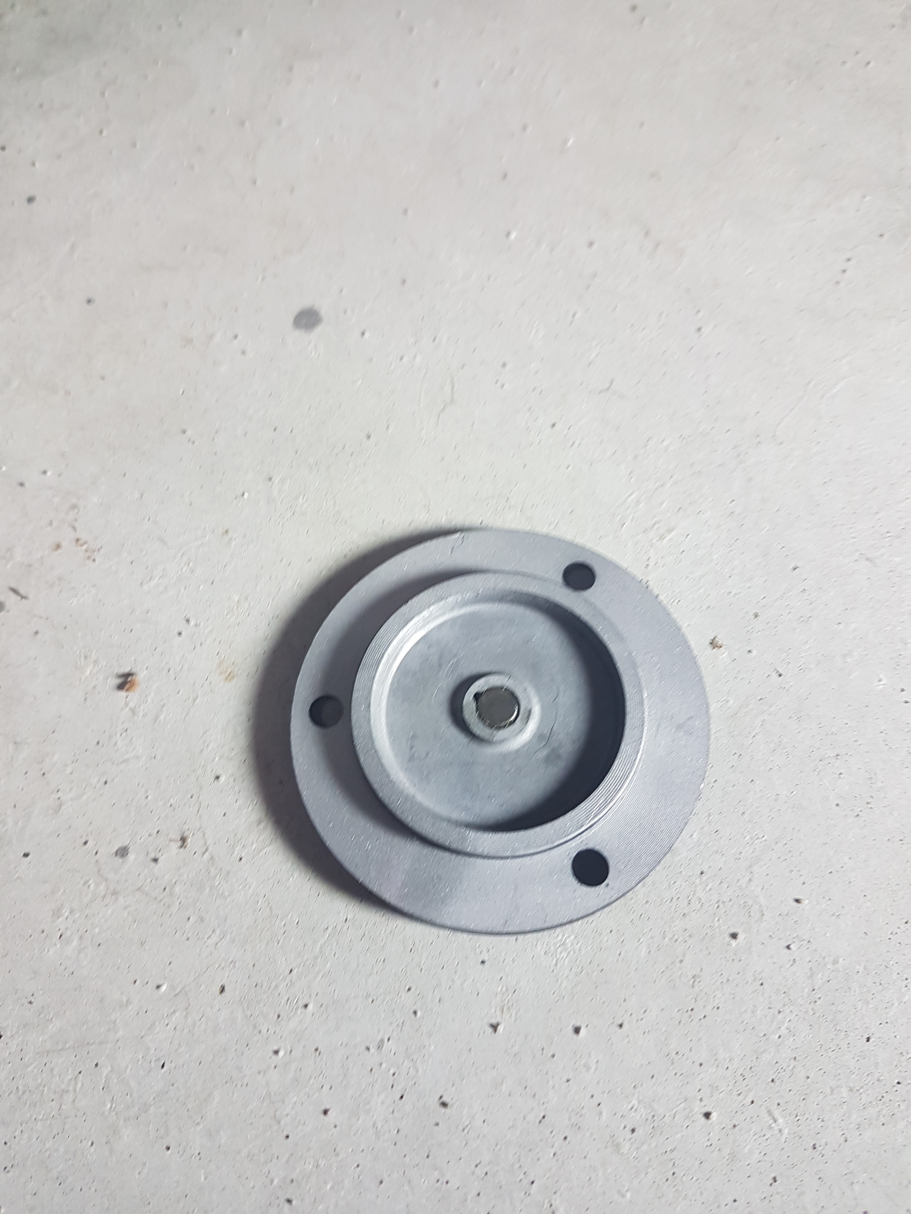

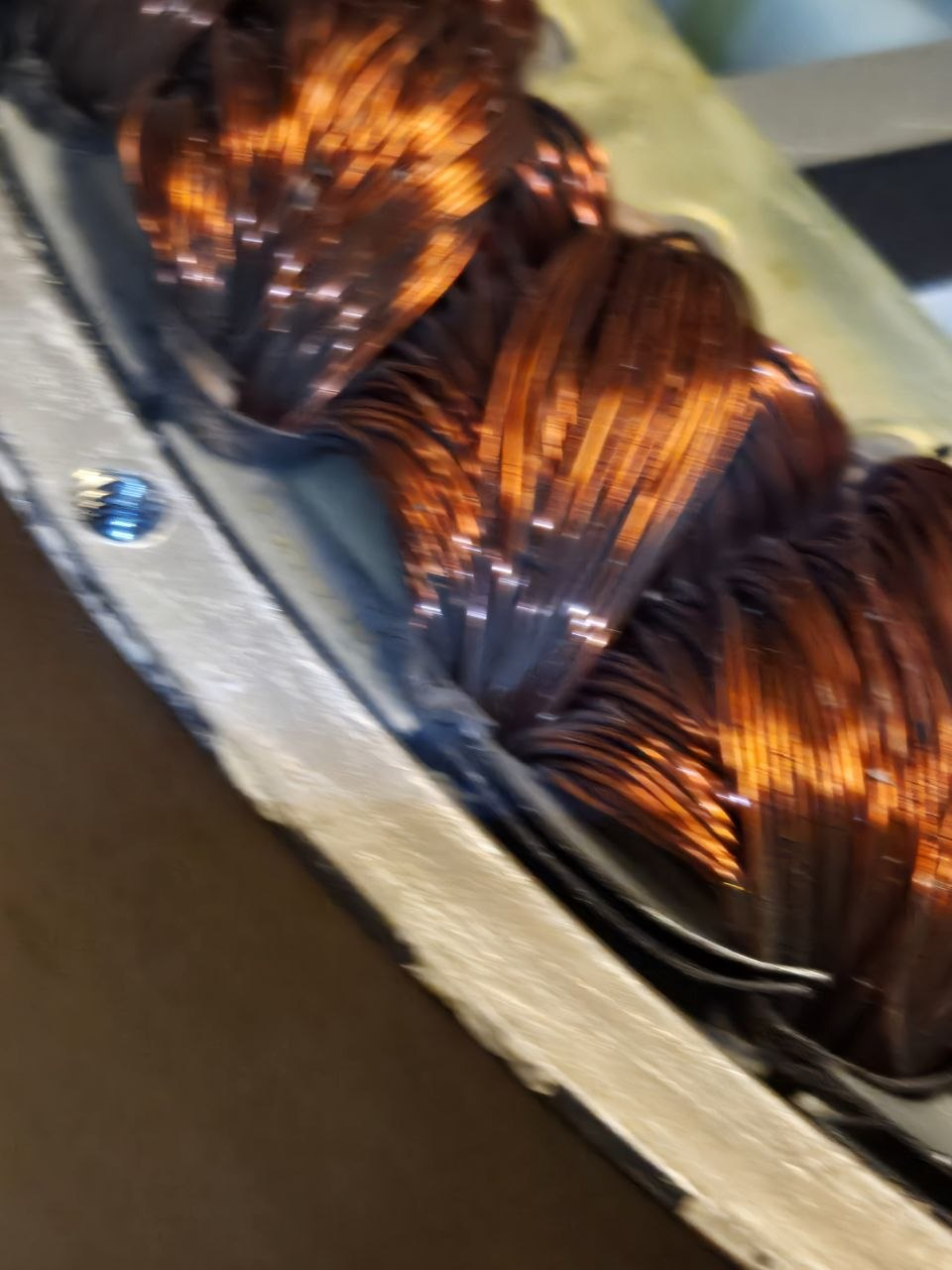

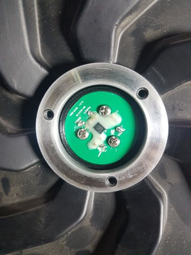

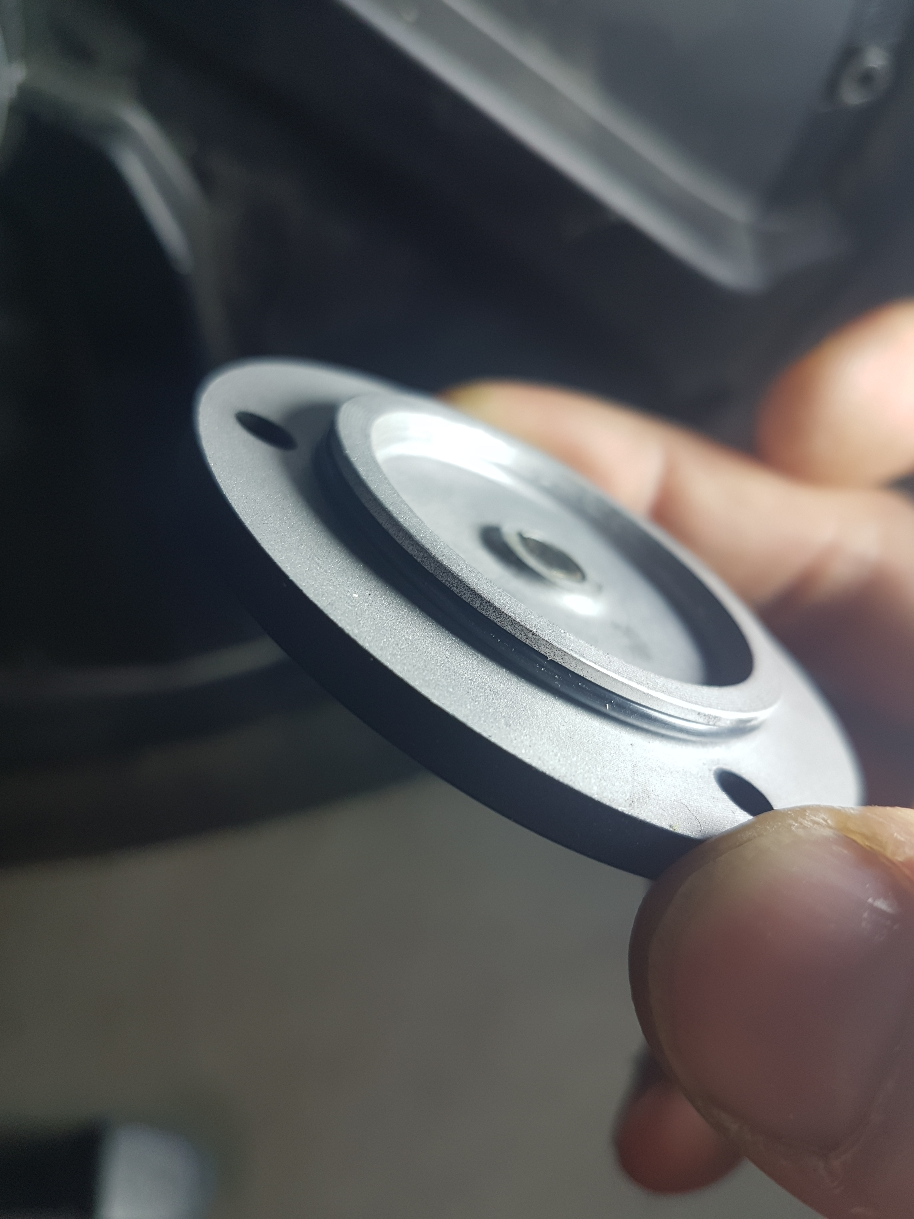

Hu, die Encoder-Seite schaut ja schlimm aus. V.a. der Magnet im Deckel. Das ist bei mir nicht der Fall, siehe Bilder. Die sind zwar schon ein paar Jahre alt, aber das war vor ca. 1 Jahr noch unverändert.
Ich halte den Deckel eigentlich für recht gut abgedichtet und glaube nicht, dass das Wasser dort reinkommt. Da ist seitlich ein O-Ring im Deckel. Wenn der intakt ist, sollte der 100% dicht sein.

Regelmäßiges kärchern und die "Schüsselung" des Motor auf dieser Seite ergeben ein "failure by design". Ich war das nicht! Dafür war die Silence günstig wegen wirtschaftlichem Totalschaden. Will mich also nicht beschweren.patba hat geschrieben: Di 28. Jul 2026, 13:54 Hu, die Encoder-Seite schaut ja schlimm aus. V.a. der Magnet im Deckel. Das ist bei mir nicht der Fall, siehe Bilder. Die sind zwar schon ein paar Jahre alt, aber das war vor ca. 1 Jahr noch unverändert.

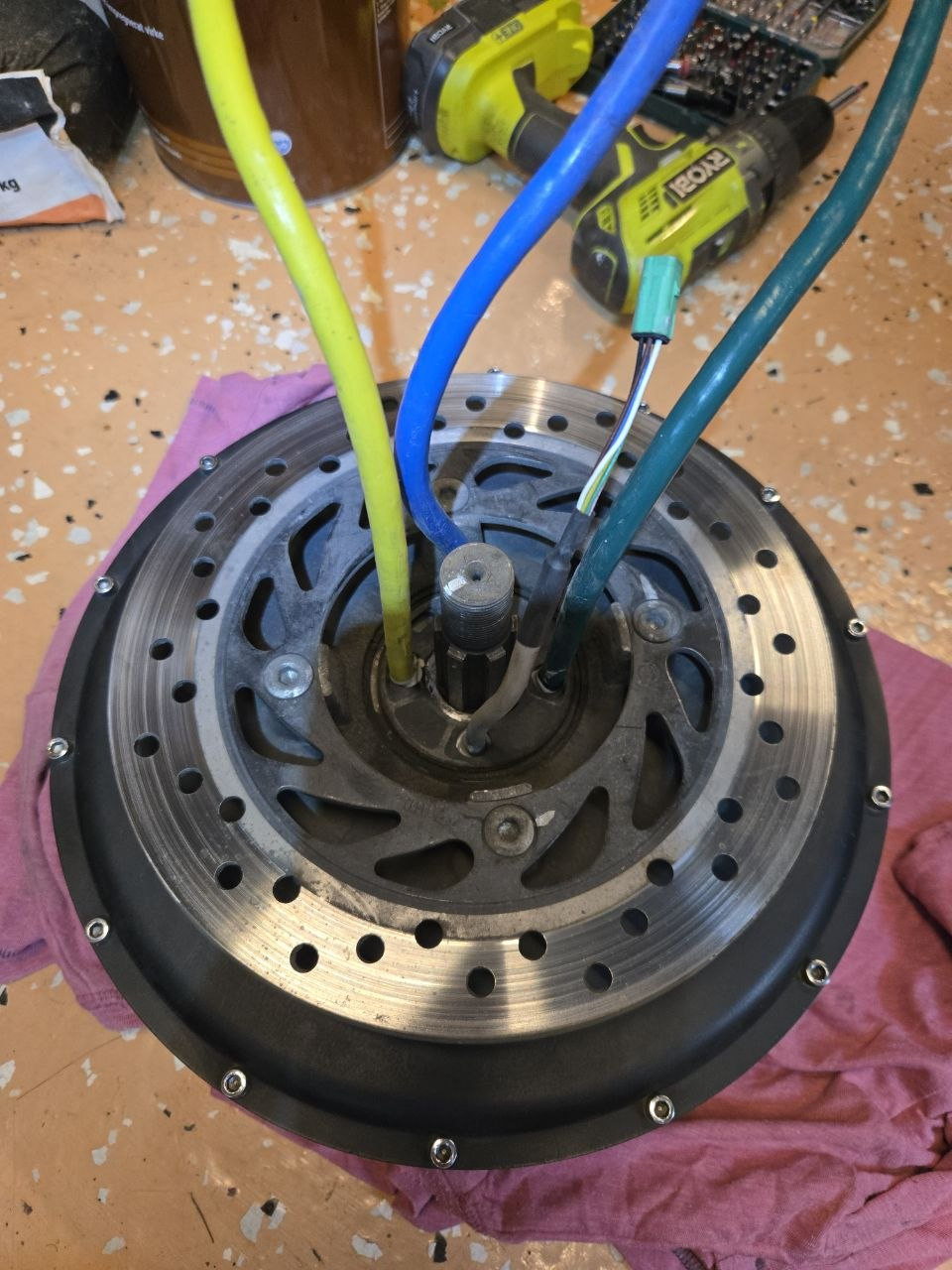

Die Ausgangslage war daß ich den Motor, ausgebaut aber noch nicht geöffnet, vor mir liegen hatte.
Zwischendurch ein paar Tage auf Tournee geben einem Zeit endlos darüber nachzudenken wie und ob man nun weiter verfährt.
Dann 3 Tage zuhause und ich habe mich drangemacht... mental gestärkt durch o.g. Telefonat.

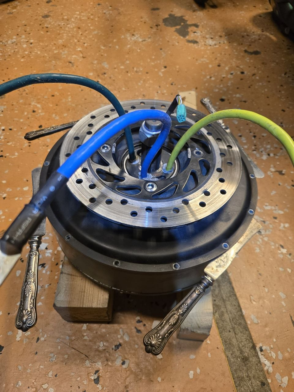

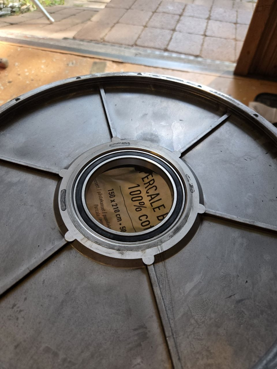

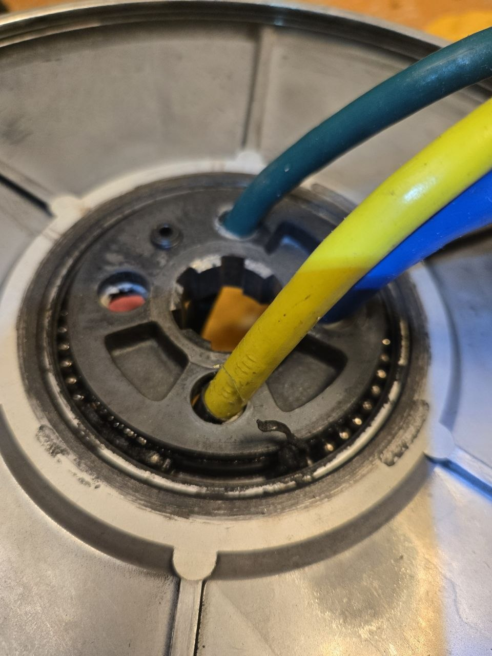

Mit Hilfe von 4 sehr dünnen Messern (sehen aus wie Tafelsilber
), die ich vorsichtig in den Spalt geklopft habe, dann als der Deckel anfing sich zu lösen mit Holzkeilen fortgesetzt habe ich, ganz langsam und Stück für Stück, den bremsseitigen Motordeckel aufbekommen.
Auch schön zwischengewärmt mit Heissluftpistole sanft auf das (grosse) Lager damit sich der Sitz lockert. Das tat er tatsächlich und einfacher als gedacht hatte ich den Motor einseitig offen! Voilá!

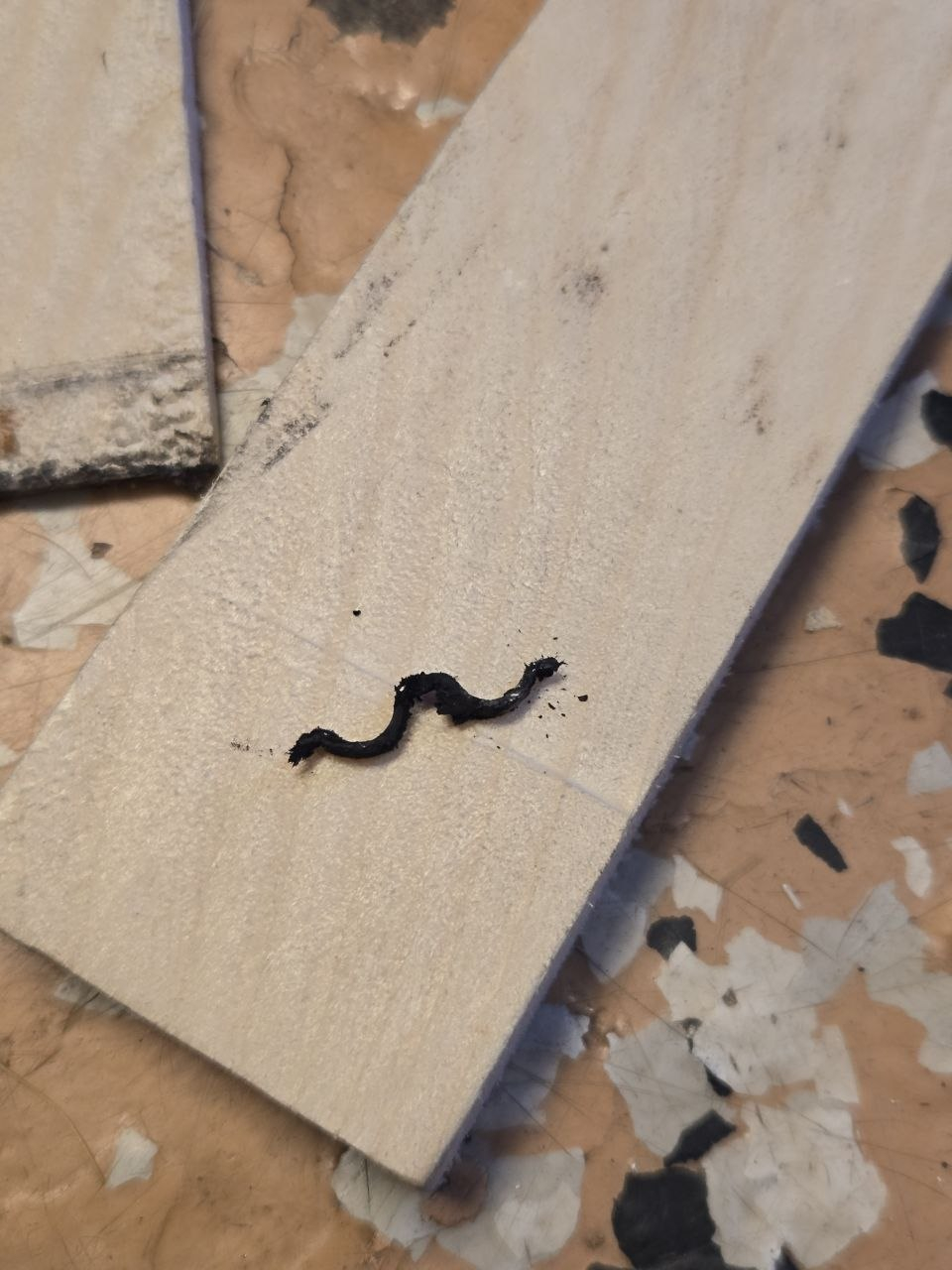

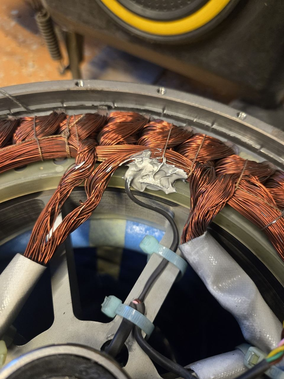

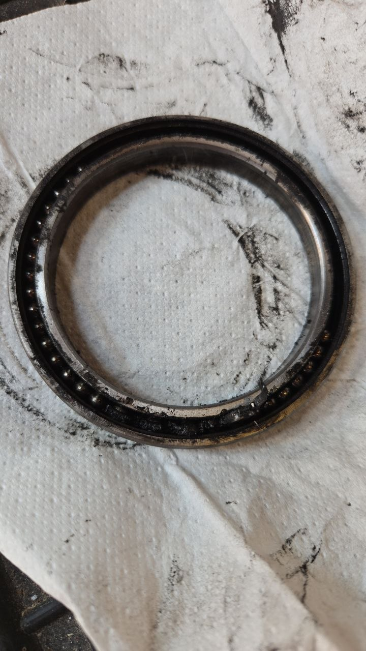

Siehe da, nun zeigte sich dass mein Bauchgefühl definitiv richtig war. Das bremsseitige Radlager hatte nur noch die Hälfte der Kugeln die es verdient, der Kugelkäfig hatte sich in Wohlgefallen aufgelöst.
Und natürlich haben sich all diese Fragmente im Motorraum ( "Motorraum"klingt komisch in diesem Zusammenhang, ich weiß) verteilt und sind da mehr oder weniger zerrieben worden.
Größere Fragmente habe ich auch noch gefunden.
Somit also nicht verwunderlich daß meine Mó zuletzt nur noch einige Meter zurücklegen konnte bevor der Motor kollabierte.

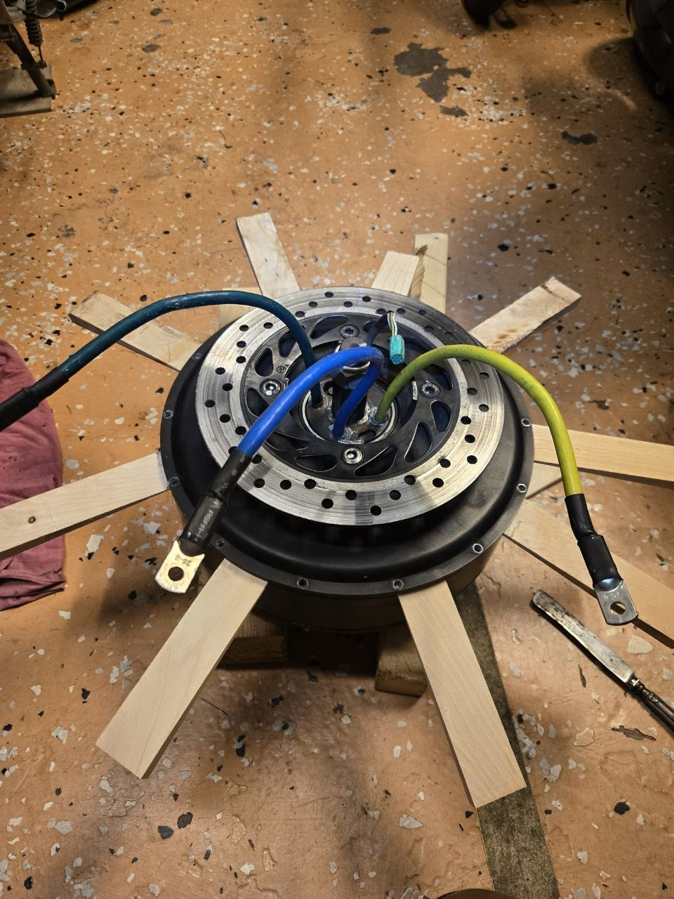

Also gut. Mit gleichem Prozedere (Messer und Holzkeile) auch die andere Motorseite aufmachen... wollte ich. Erstmal den Encoder ausgelötet. Nur kommt man dann trotzdem mit der Heißluftpistole nicht so recht an das Lager heran dessen Sitz recht proper ist.
Hmmm. Ungewöhnliche Lösungsansätze gibt es bei mir immer. Also: ich backe gern Brot. Warum nicht auch...
... gesagt, getan. Den gesamten Motor bei 75 Grad in den Backofen für 2 Stunden und danach trennten sich Motordeckel und Lager spielend.

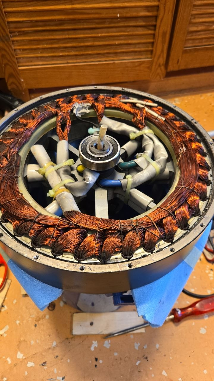

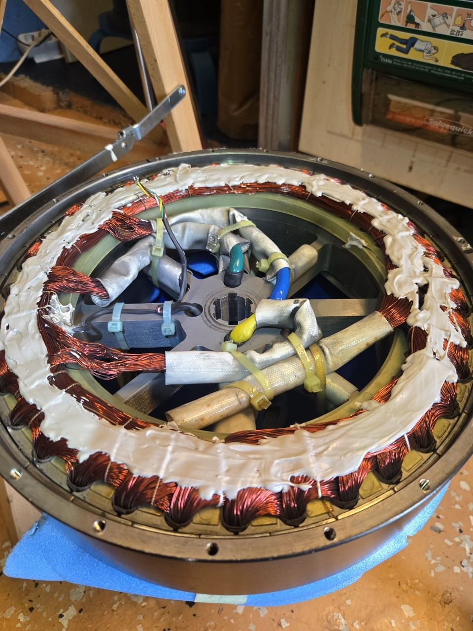

Nun sah ich aber daß auch noch viele größere und kleinere, teilweise zerriebene Fragmente der herausgefallenen Kugeln und des Käfigs des bremsseitigen Lagers sich im Bereich zwischen Rotor und Stator befinden. Dort natürlich durch die Magnetwirkung wie festgeklebt. Ich habe einen starken Kompressor und der hat erstmal gute Arbeit geleistet beim Versuch diese Viren einfach auszublasen. Aber es sind immernoch welche da.
Der Rotor wird ja von den Permanentmagneten ziemlich sehr fest gehalten. Einfach so rausdrücken ist da nicht, auch wenn ich das zum gründlichen Reinigen am liebsten machen würde.
Auch haben die im Motor herumschiessenden Fragmente manche "Ecken der Rotoreisen" (ich weiß nicht wie ich es besser benennen soll) leicht hochgebogen sowie die Fäden mit denen die Wicklungen zusammengehalten werden, zerstört.
Weiss jemand ob diese "Zusammenhaltefäden" wichtig sind?

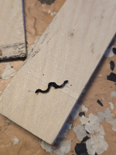

Und nochwas: beide Motordeckel waren mit irgendeiner Dichtmasse versehen, ich sah die Reste davon als ich sie auseinander hatte. Weiss jemand ob man das einfach mit ein wenig Silikon dichten kann beim Zusammenbau oder gibts da etwas mehr Zweckmässigeres?

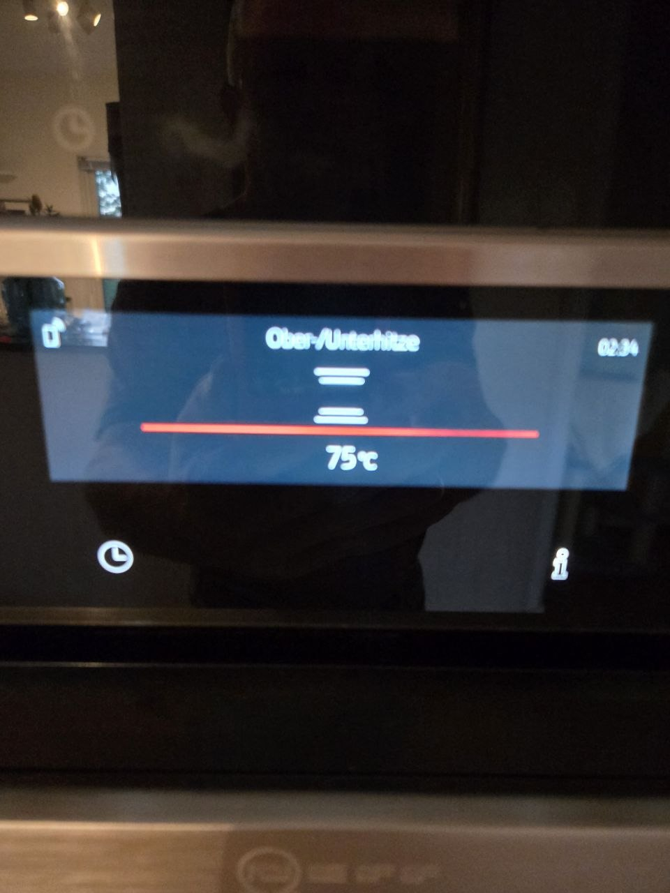

Bei vielen Motoren sind die Wickungen zusätzlich noch mit Schutzlack bzw. Tränklack oder Harz verklebt. Ist das hier der Fall? Man kann es auf den Bildern nicht recht erkennen. Abhängig davon würde ich entweder mit Fäden oder/und Schutzlack/Harz arbeiten. Ich würde mir v.a. auch ansehen, ob nicht auch die Isolierung vom Draht teilweise angeschlagen ist. Das würde dann stark für Schutzlack sprechen. Nicht dass sonst zeitnah Wicklungs-Kurzschlüsse auftreten. Man sollte da nicht X-beliebige Produkte nutzen, mit Google/KI findest Du entspr. Infos.
Ich kenne mich aber mit den Isolier- bzw. Tränklacken nicht wirklich aus, ob man da Kompatibilitäten beachten muss. Nicht dass man den bestehenden Isolierlack vom Draht weglöst. Hier unbedingt vorab recherchieren oder testen. Auch da hilft Google/KI.
) eine geeignet dicke Paketschnur, Wolle oder dergl. mit Kollophonium klebrig machen. Sonst kommt man fürchte ich gegen die Magnete nicht an.

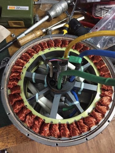

Was noch interessant wäre: könntest Du ein paar Blider von der Sensor-Verkabelung machen? Kann das irgendwo scheuern? Ich hatte ja ganz am Anfang einen Tauschmotor auf Garantie, vermutlich weil das Kabel zum Encoder angescheuert war.

Da gibt es extra Produkte dafür wie LOCTITE SI 5926. Welche Farbe hatte denn das Zeug?botzino hat geschrieben: Do 6. Aug 2026, 23:09 Und nochwas: beide Motordeckel waren mit irgendeiner Dichtmasse versehen, ich sah die Reste davon als ich sie auseinander hatte. Weiss jemand ob man das einfach mit ein wenig Silikon dichten kann beim Zusammenbau oder gibts da etwas mehr Zweckmässigeres?

@botzino: Wenn ich mich richtig erinnere, hast Du ja auch einen Sevcon Controler. Kannst Du herausfinden, welcher Temperatursensor im Motor eingebaut ist? In der Controllerkonfiguration ist bei meinem Roller für die Berechnung der Motortemperatur die Tabelle (Widerstand-Temperatur) für ein PT1000 hinterlegt. Ich hatte aber schon beim kalten Motor immer Abweichungen von der Umgebungstemperatur bis zu 15°C nach oben. Falls ein anderer Sensor eingebaut ist, könnte man die Tabelle auf korrekte Werte korrigieren.

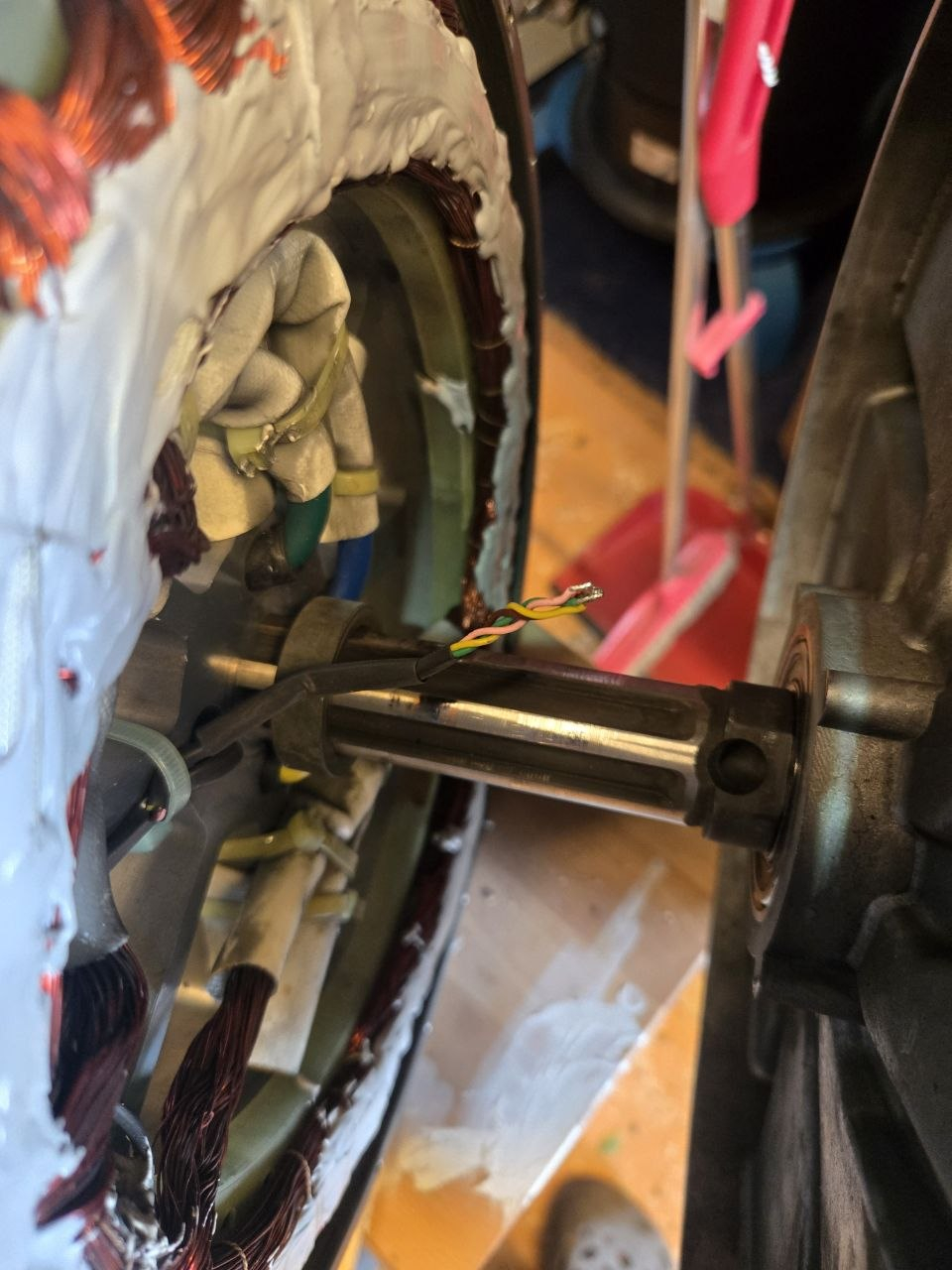

Der Temperatursensor ist im Motor innen "eingegossen" in so einer Art Silikonmasse, siehe Bild.
Ich habe geschlußfolgert daß er es sein Muss weil die 4 anderen Leitungen, die aus dem Motor in den grünen Controllerstecker gehen (gelb, grün, rosa und braun) zum Encoder auf der anderen Radseite führen. Da gibt es nämlich noch schwarz und weiß die übrig sind.
Der Sensor ist allerdings reichlich mit dieser MAsse umgeben, daher habe ich mich nicht getraut ihn "auszugraben".
Meinst du es stünde eventuell eine Typbezeichnung darauf?

Blau. Loctite war ein Super Tip. Vielen Dank!patba hat geschrieben: Fr 7. Aug 2026, 11:56
Hier ein paar Anmerkungen:

Dann tritt es auf der Außenseite wieder aus wo dann direkt der Encoder aufgelötet ist. Alles sehr scharfe Kanten z.B. an der Achse, ist mir ein Rätsel warum das nicht sorgfältiger gearbeitet ist.
Falls sich jemand über die "Schlagsahne" wundert die auf den Wicklungen liegt: das ist Spezialkleber (PERMABOND ET5441) extra für diesen Zweck gekauft. Thermisch leitend, elektrisch isolierend. Härtet man im Ofen aus, bei 85 Grad. Sündhaft teuer aber super in der Funktion.
Jetzt habe ich aber ein anderes Problem, siehe neuen Fred im Forum. Die Einbauposition des bremsabgewandten Motordeckels im Verhältnis zum Permanentmagneten (also Rotors). Weil ja die Position des Encoders dranhängt und der ist ja fest... also wenn Du helfen kannst, nur zu!
Herzliche Grüße von
