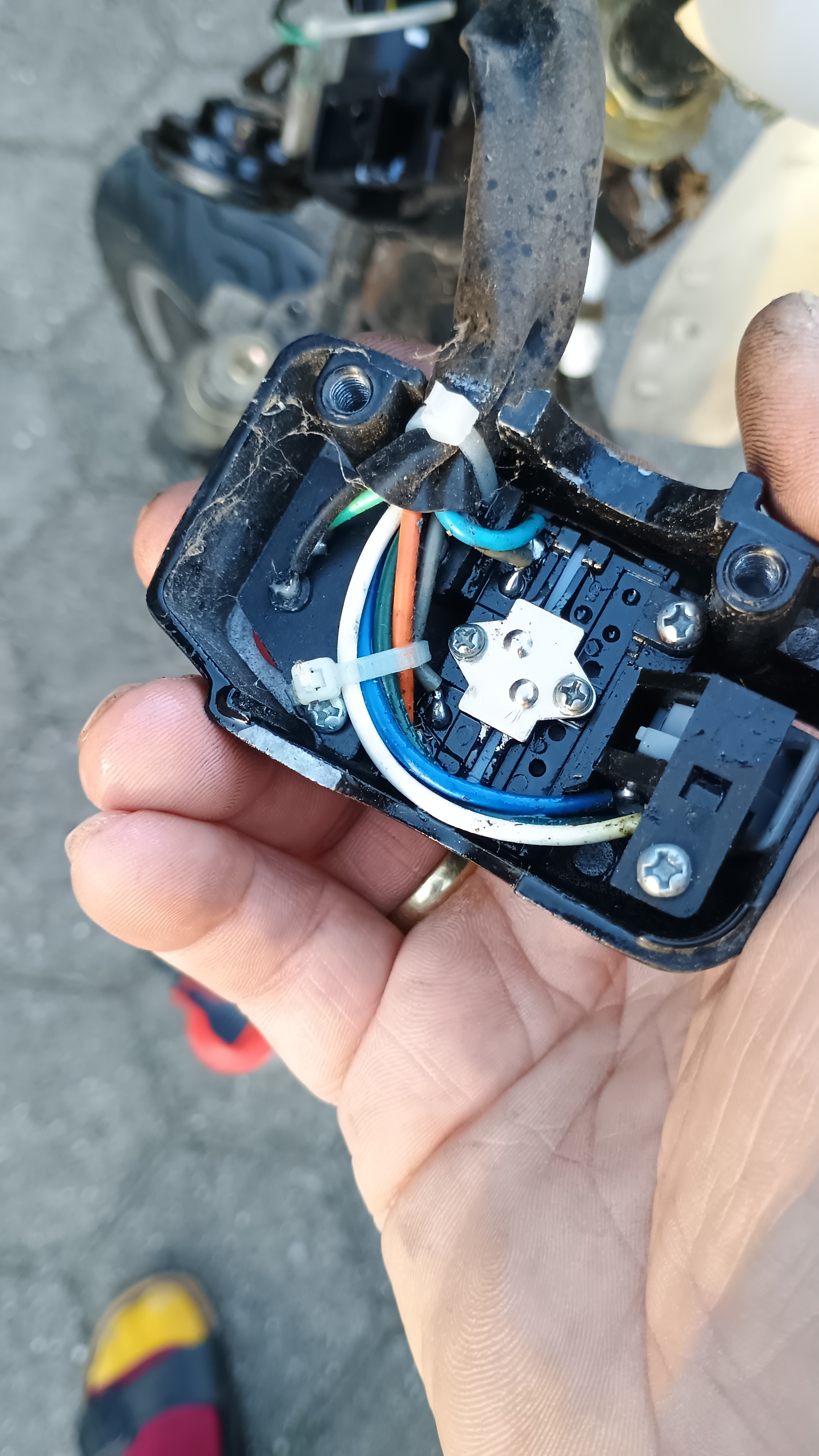

jedenfalls gibt es da häufig ein Graues- oder Schwarz/Weißes Kabel, in dem der Pulsartig unterbrochene Blinkstrom fließt (oder auch mal 12 Volt Plus - mal nicht), wenn es über ein Leichtlittel zu Minus angeschlossen wird. Das kommt vom Blinkrelais und geht in die linke Bedienarmatur, wo der Blinker-Scalter dann auf Kabel Hellblau (Blinker Rechts) oder Orange (Blinker Links) umschaltet. Wenn in dem Grauen Kabel schon nichts ankommt, liegt es natürlich an einer loosen Steckverbindung oder am Blinkrelais.
Auf dem Foto sieht man die Kabel. Da ist außerdem noch das weiße Kabel hereinkommend für Fahrlicht, was der Schalter auf (wenn ich richtig sehe) evtl. Dunkelgrün als "Abblendlicht" oder (wie üblich gefärbt) Dunkelblau für "Fernlicht" schaltet.
Die anderen beiden Kabel sind vom Taster HORN/Hupe und Grün wäre dort Minus.
