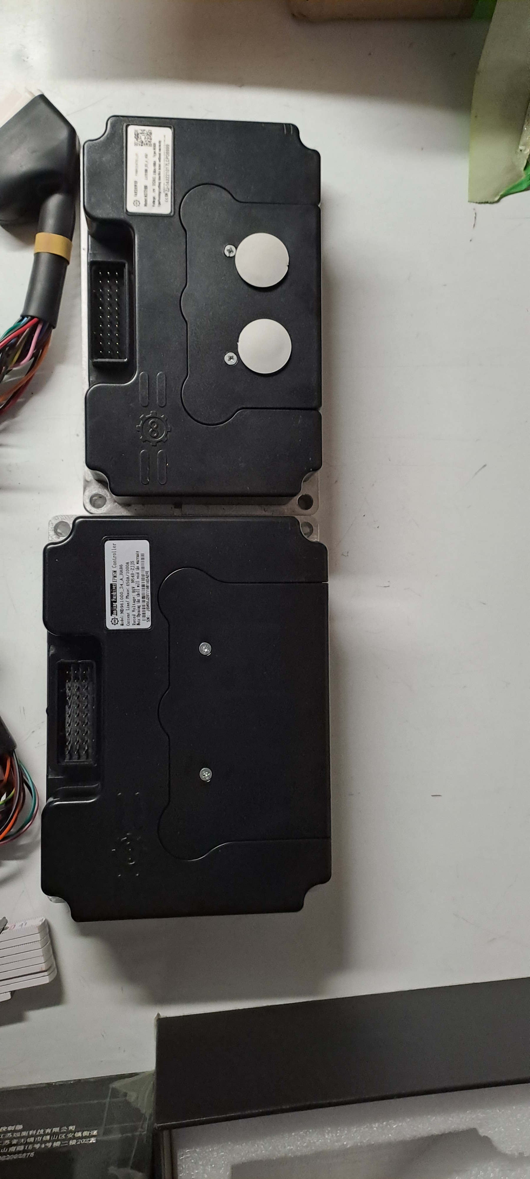

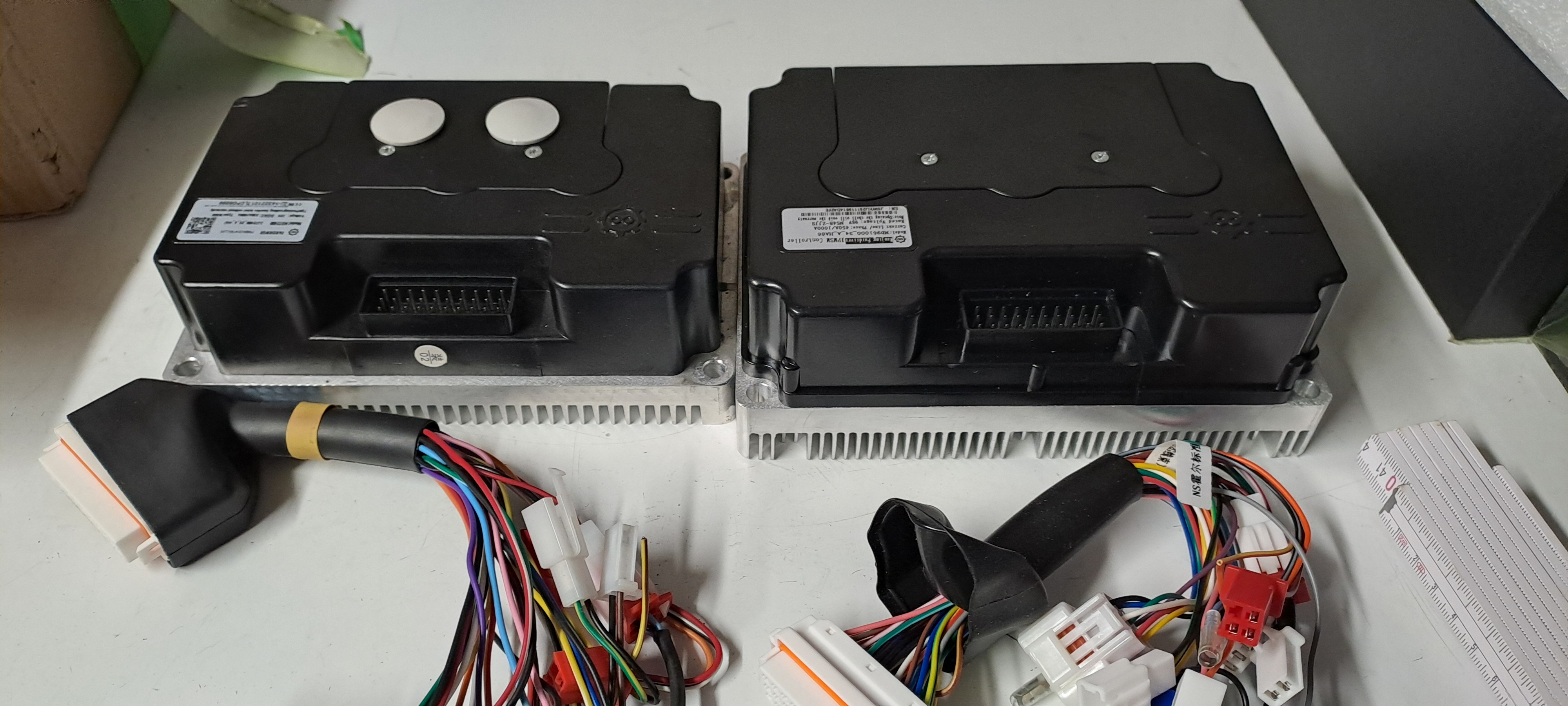

Ich hätte einem ND961000 liegen, der hat die gleich breite ist aber 15mm länger und 5mm höher als der 680er
Das Kunstoffgehäuse auf dem Kühlkörper ist auch etwas größer.
Den könntest du für 430Euro inklusive Versand haben.
Der war für ein E-Kart Projekt mit QS138 90H V3 gedacht, aber die "Regierung" hat das Projekt ersatzlos gestrichen und eigentlich hab ich auch schon genug Projekte. Den 841800 habe ich gerade in meinen Roller verbaut.

Etwas mehr Höhe sollte klappen, aber der ND961000 hat durch die höhere Länge andere Bohrlöcher. Viktor hat an meinem Chassis nur 2 diagonale Löcher für den ND96680 gebohrt, das ärgert mich sowieso; der Controller sitzt dadurch verspannt am Chassis. Leider habe ich derzeit keine Bohrmaschine, die klein genug ist, um im Akkuschacht angesetzt werden zu können.dominik hat geschrieben: Mi 19. Aug 2026, 19:22 Ich hätte einem ND961000 liegen, der hat die gleich breite ist aber 15mm länger und 5mm höher als der 680er
Würde der ND961000 denn elektrisch und softwaretechnisch problemlos passen? Die höheren Ströme scheinen zu versprechen, dass der Controller am gleichen Motor weniger stark belastet wird, oder?
Geht noch was am Preis?

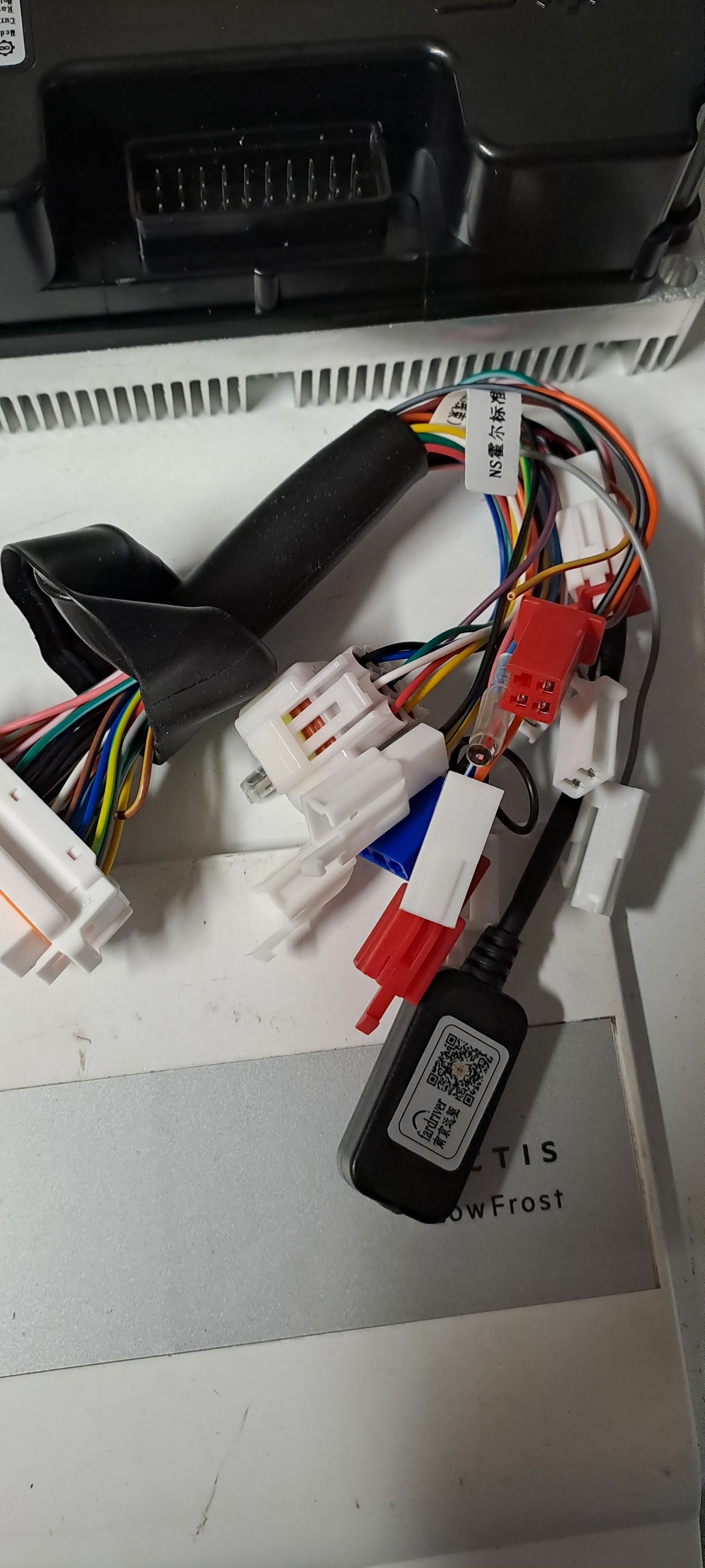

Die CAN Version hat wahrscheinlich auch andere Stecker, zumindest mein 841800 kam als CAN Version mit zwei 9-poligen Steckern.
Wenn du CAN brauchst musst du eh extra bei Siaecosys anfragen.
Mein ND961000 hat glaube ich keinen CAN, steht zumindest nichts drauf.
Auf dem 1800er steht es extra drauf, kann nachher nochmal schauen, bin aber gerade in der "Musikprobe"

Kleine Info am Rande. Es funktioniert auch alles wenn der Controller kein CAN-Bus hat. Es wird nur für die Anzeige im Display benutzt.
Ich glaube das Umschalten von "N" auf "D" ( Ist aber wichtig für HU). Da ich die Verkabelung des CAN-Buses sehr unsauber fand, habe ich alles neu verdrahtet.
Ich glaube bei den alten Displays gab es noch kein CAN-Bus. Andere Informationen werden "leider" noch nicht vom Controller an das Display übertragen.
Es gibt nur eine wichtige Verbindung für den CAN-Bus. Das ist die Verbindung zwischen Akkus und Ladegerät. Wenn diese nicht vorhanden ist, beginnt das Laden nicht oder bricht ab.
Der Bus ist eh unsauber aufgebaut. Aber das würde hier jetzt zu weit gehen.
