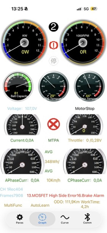

ich bin eben mit der Wildfire 2026 liegen geblieben, 2 verschiedene MOSFET Error im Fardriver. Erst war die Leistung fast weg, deshalb habe ich angehalten, um mal in den Fardriver zu schauen. Jetzt nimmt die WF kein Gas mehr an. Aus- und Einschalten von Display als auch der Akkus hat bisher nichts gebracht. ich musste mich nach Hause transportieren lassen.
Was bedeuten die beiden Fehler? Ist der Controller defekt?

Mich irritiert der "Brake Alarm" im zweiten Bild. Und Du schreibst nicht, ob die Maschine schwergängig zu schieben ist - letzteres wäre ein Zeichen für einen Phasenschluß oder durchgebrannte MOSFets.
Vielleicht gibt es ja "interessante" Begleiterscheinungen des Problems, die eine Verengung der Diagnose auf die Ursachen ermöglichem?
So könnte theoretisch auch der Fehler beim Seitenständerschalter liegen, Bremslichtschalter, Kabelbaum, tatsächlich wohl auch Software-Glitches, ..., die Kombination aus MOSFet-Error und Brake Alarm stört. Ggf. die Fehlermeldung nochmals auslesen bei eingeklappten Ständern und überprüften Bremslichtschaltern.

Bremslichtschalter sind bei der WF nicht an den Controller gelegt und Seitenständerschalter hat sie gar nicht. Der Brake Error kommt wenn nicht mittels Starttaster rechts aktiviert wurde.
Wie schon geschrieben: Wenn sie sich schwer schieben lässt ist der Controller hin. Sind die Phasenkabel noch dran?
Mein erster Controller(450A) hat High und Lowside einer Phase gleichzeitig an gehabt und sich dadurch erfolgreich selbst gegrillt. Nach Austausch der Mosfets und Gate-Treibern ist das gleiche nochmal passiert, aber auf einer anderen Phase. Da muss irgendwo ein Glitch gewesen sein.
Da hatte ich die selbe Fehlermeldung...

Vorhin auf der Landstraße konnte ich die Pieptöne vom Controller nicht wahrnehmen, jetzt in der Garage geht das: 13 mal piept der Controller.
Handbuch sagt dazu:
13.High Side der MOSFETs beschädigt
Muss ich jetzt einen neuen Controller beschaffen?
Schieben war nicht schwergängiger als sonst auch, der Hubmotor "rubbelt" ja immer ein bisschen. Ich hatte vor ein paar Tagen schonmal kurzfristig einen Leistungsverlust, der war aber nach ein paar Metern wieder weg. Zuvor habe ich lange mit Vibrationen bei 30km/h gekämpft und diese eigentlich erfolgreich mit Anpassung der PIDs AN und LM wegbekommen (AN=4, LM=20). In dieser Vibrationsphase gab es auch schon beim Beschleunigen gelegentlich soetwas wie einen "Schlag" aus dem Motor, als ob ein mechnisches Hinderniss überwunden werden muss, bevor die Drehzahl steigt. Das ist bis heute nicht weggegangen. Nun ist aber leider Ruhe im Bike ...

Handbuch hat recht. Die Frage wäre was das ausgelöst hat damit dir das nicht mit dem nächsten Controller wieder passiert.mstodt hat geschrieben: Mo 17. Aug 2026, 16:25 Handbuch sagt dazu:
Die Werte allein klingen normal. LM hätte vielleicht testweise abgesenkt werden können. - Das ist aber mit Sicherheit nicht die Ursache für den Ausfall gewesen. Hast du Autolearn laufen lassen? Gab es mal HS-Fehler? Ist irgendwas am BMS verstellt worden? Hast du sonst noch was am Fardriver geändert?mstodt hat geschrieben: Mo 17. Aug 2026, 16:25 Zuvor habe ich lange mit Vibrationen bei 30km/h gekämpft und diese eigentlich erfolgreich mit Anpassung der PIDs AN und LM wegbekommen (AN=4, LM=20). In dieser Vibrationsphase gab es auch schon beim Beschleunigen gelegentlich soetwas wie einen "Schlag" aus dem Motor

Bist du bereit für die Fehlersuche? Dann Batterien abklemmen, danach noch mal Zündung an um die Kondensatoren zu entladen, Phasenkabel abschrauben, Batterien wieder anklemmen, Zündung und Ready an und schauen ob der Fehler sofort wieder kommt.mstodt hat geschrieben: Mo 17. Aug 2026, 18:40 Was bei denn bei dir die Ursache, wenn nicht der Controller?
Achte mal drauf ob die Kabel richtig fest waren. Das gleiche gilt für Plus und Minus am Controller.

Ein Mosfet Error wird immer angezeigt wenn keine Phasenleitungen am Fardriver angeschlossen sind.
Das bringt dich so nicht weiter.
Eine lose Leitung oder eine beschädigte würde das "leicht zu schieben" erklären und auch eine Mosfet Error erzeugen.
