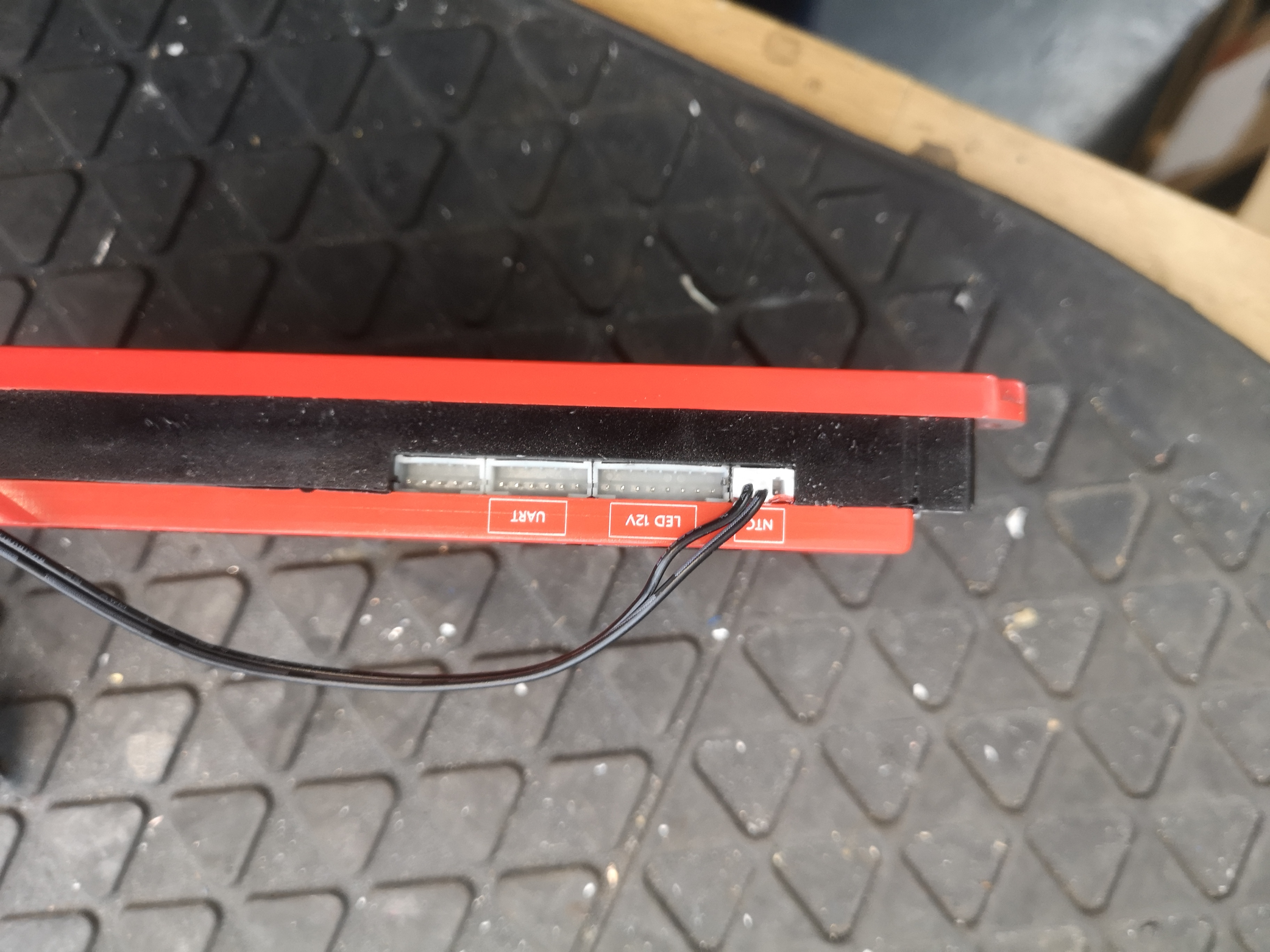

Re: Trinity Jupiter Lenkkopflager
Genau, da gibt es auch eine RS485-Schnittstelle. Die ist auf dem BMS nicht beschriftet, aber im Schaubild in der Anleitung.
Wenn der Bluetooth-Dongle gleichzeitig angeschlossen ist, muss es ja der andere Anschluss sein.

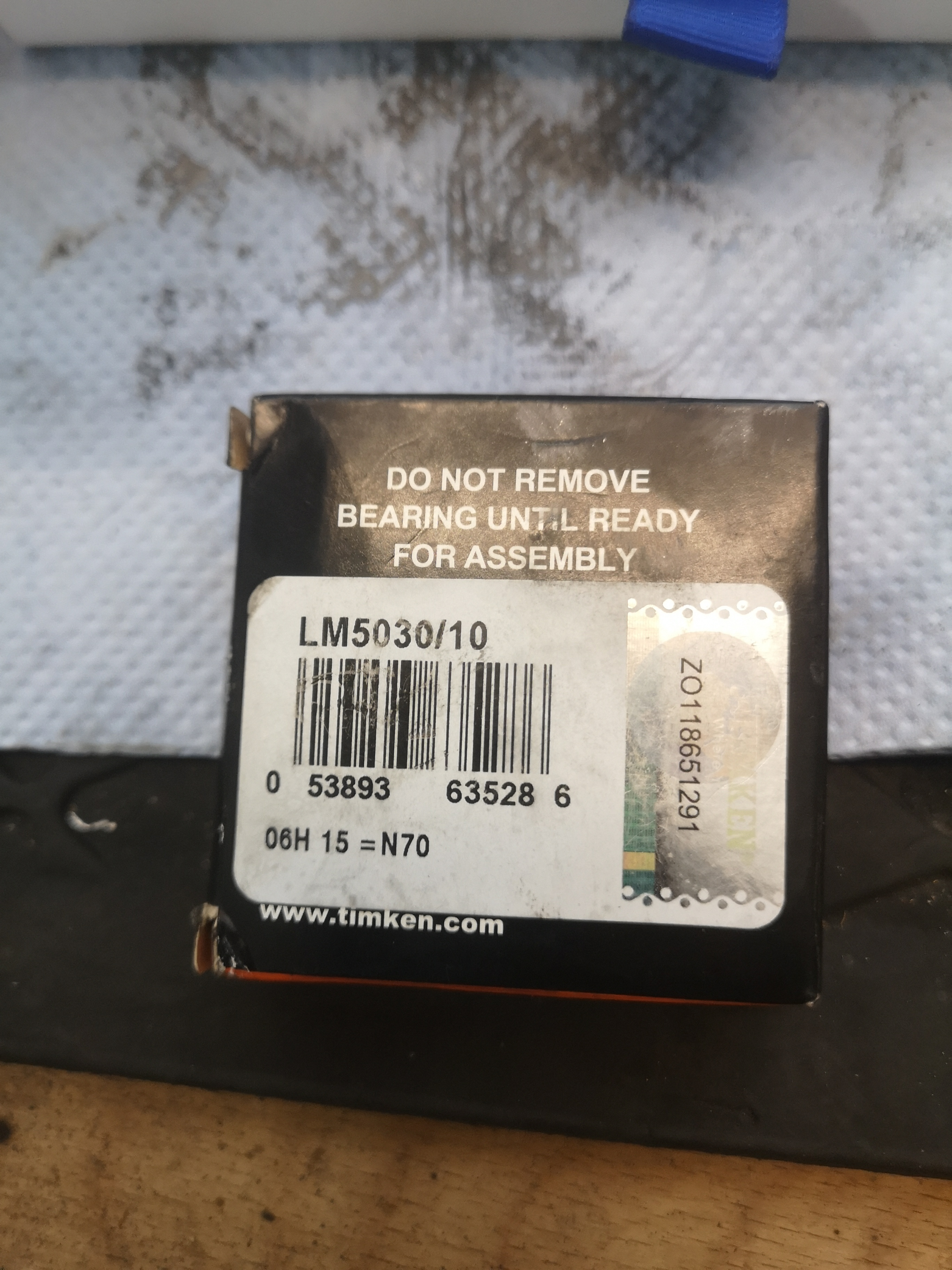

Ich habe grade einen SL in der Werkstatt. Der Besitzer ist auch ein Allwetter-Vielfahrer. Die Kugellagerung hatte nach 16.000km geringfügig, aber hörbar Spiel. Einen Schaden in der Lauffläche konnte ich nicht erkennen.escokdi hat geschrieben: Fr 21. Aug 2026, 12:37 bekomme jetzt auch mein drittes. Aber: von SKF, Kegelrolle.
Trinity hatte mir schon Ersatz geschickt, den ich vorsichtshalber eingesetzt habe. Oben ist es ein (anderes) Kugellager, unten ist es ein Kegelrollenlager von Timken aus USA. Mal sehen, wie lange das hãlt.
Schöne Grüße, Bertolt
