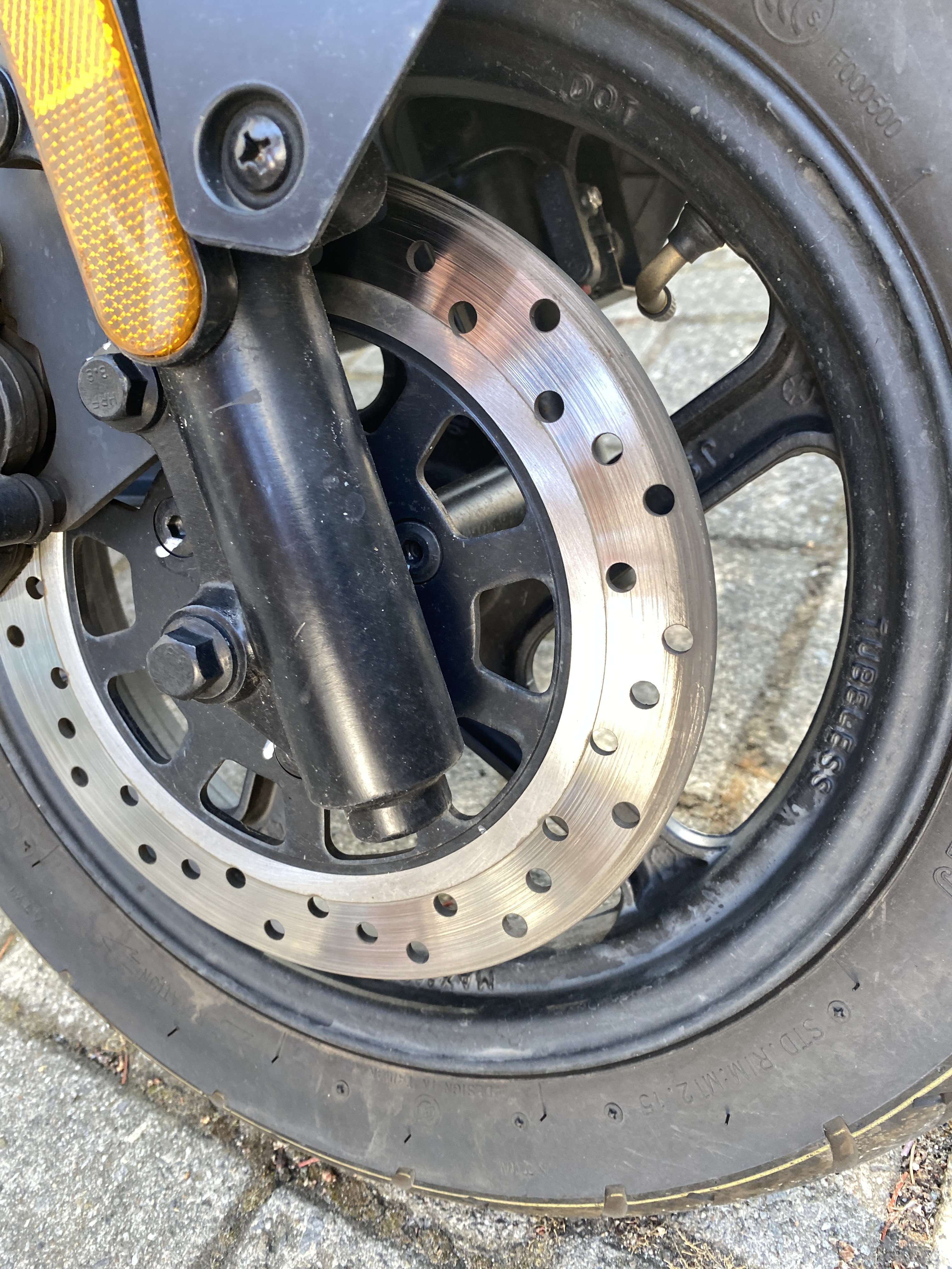

Mein NiU 6035 Cargo (Nqi GT Cargo) steht momentan in der Werkstatt, weil sich die Vorderbremse verfärbt hat und leicht eiert bzw. sich verzogen zu haben scheint.

Also, wenn du so bremsen kannst dass es den Lenker nicht wild hin und herschlägt, ja dann würde ich damit leben. Stell dir vor es wäre chinesisches ABS. Man darf hier nicht allzu strenge Massstäbe anlegen, ich würde alle beweglichen Teile mit Bremsenreiniger fluten und mehrfache Bremsungen machen. Die Scheiben sind nicht genau gefertigt und wahrscheinlich noch Materialdissonanzen. Kann passieren dass eine neue Scheibe nach kurzer Zeit genau so ist. Und, 400 Euro sind eh Wucher, dann Scheibe kaufen und selber wechseln, kein Hexenwerk. Oder, die Scheibe abmontieren und versetzt an anderer Stelle am Rad neu montieren. Kleine Passungenauigkeiten zwischen Rad und Scheibe können sich addieren....

Leicht unwuchtige Bremsscheiben sind bei Chinarollern der Quasi-Standard. Ist nicht schön, aber insofern vorteilhaft, als dass die Bremseklötze zurückgedrückt werden. Das kann man wegignorieren, und das kostet dann genau gar nichts.

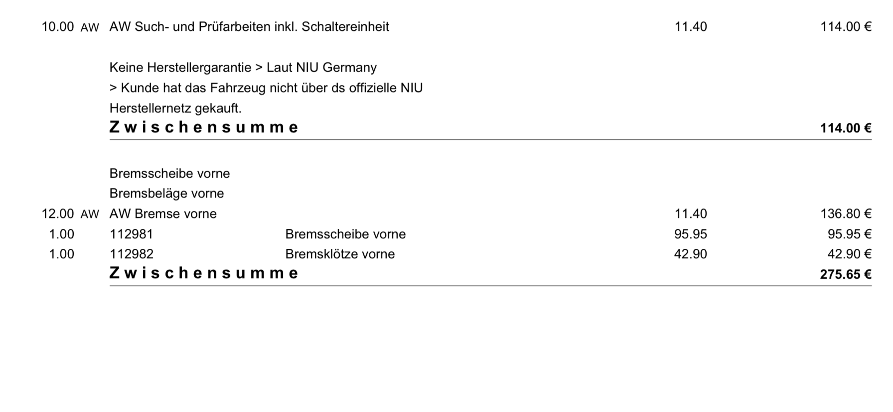

Unten ein Screenshot des Kostenoranschlags. Bremsscheibe und Klötze zusammen mit der Prüfung und Arbeitszeit für fast 400€ find ich heftig. Bei einem Roller, der ein Jahr alt ist.
Ich vermute, dass die leicht schief stehende Bremse (ihr sagt ja sei einigermaßen normal) über die Zeit dieses Problem gemacht hat.
Ist für Hersteller und Verkäufer halt wirklich einfach, einen Defekt ab Werk bei Bremsen auf den Nutzer abzuwälzen.
Werde den Roller erstmal wieder abholen, die 104€ Prüfgebühr zahlen (müssen) und über die Winterpause reparieren lassen. Hoffe noch auf einen Tipp aus meinem Freundeskreis, ob eine Werkstatt in der Nähe das günstiger hinkriegt.

vielleicht kann man die bremsscheibe und die beläge günstig über ebay/ amazon oder aliexpress besorgen und selber einbauen, ist kein hexenwerk, würde ich dir machen wenn du in der nähe wärst.
ist eine einfache und schnelle sache, jeder guter bastler oder mechaniker macht das aus dem FF
