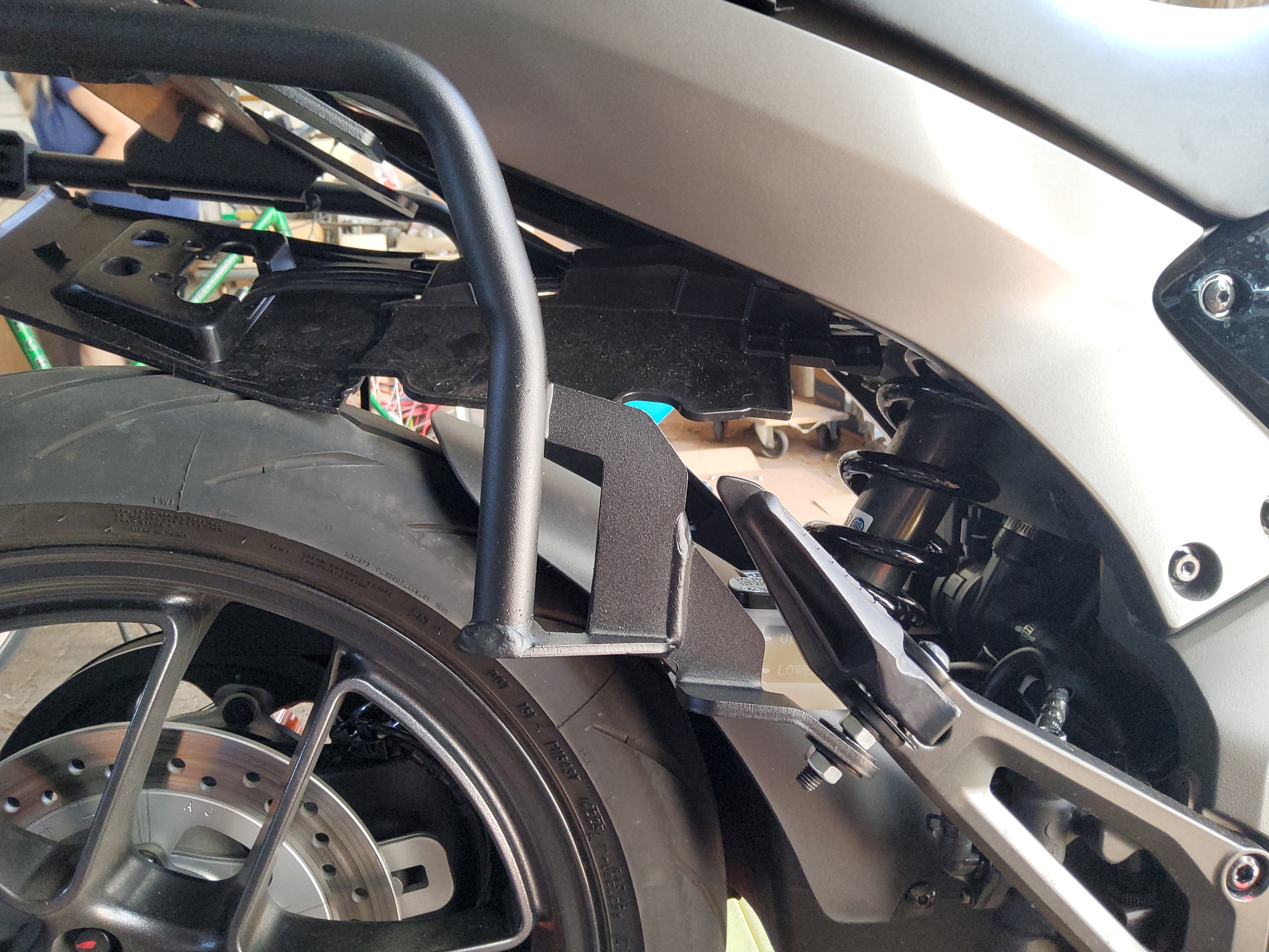

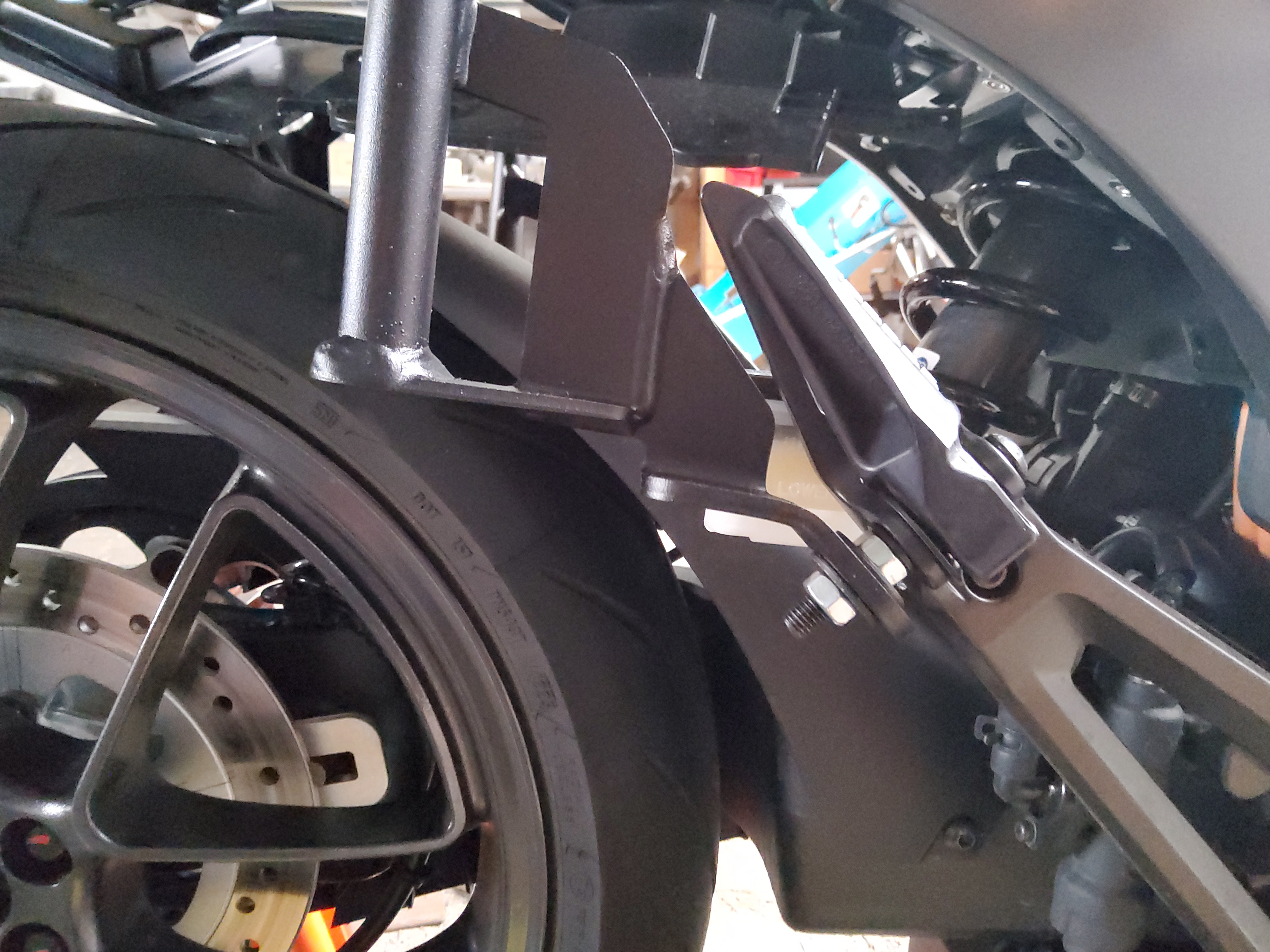

Re: Honda WN7 Gepäcklösungen
Es geht voran...
Der CBR650R-Gepäckträger ist angekommen, und den habe ich glaube ich ganz gut ausgewählt. Der Winkel an der Fußrastenbefestigung passt nicht ganz, liess sich aber im Schraubstock korrigieren (ohne die Pulverbeschichtung kaputt zu machen) Endgültig kommen natürlich die mitgelieferten, selbstsichernden, schwarzen Muttern da ran.

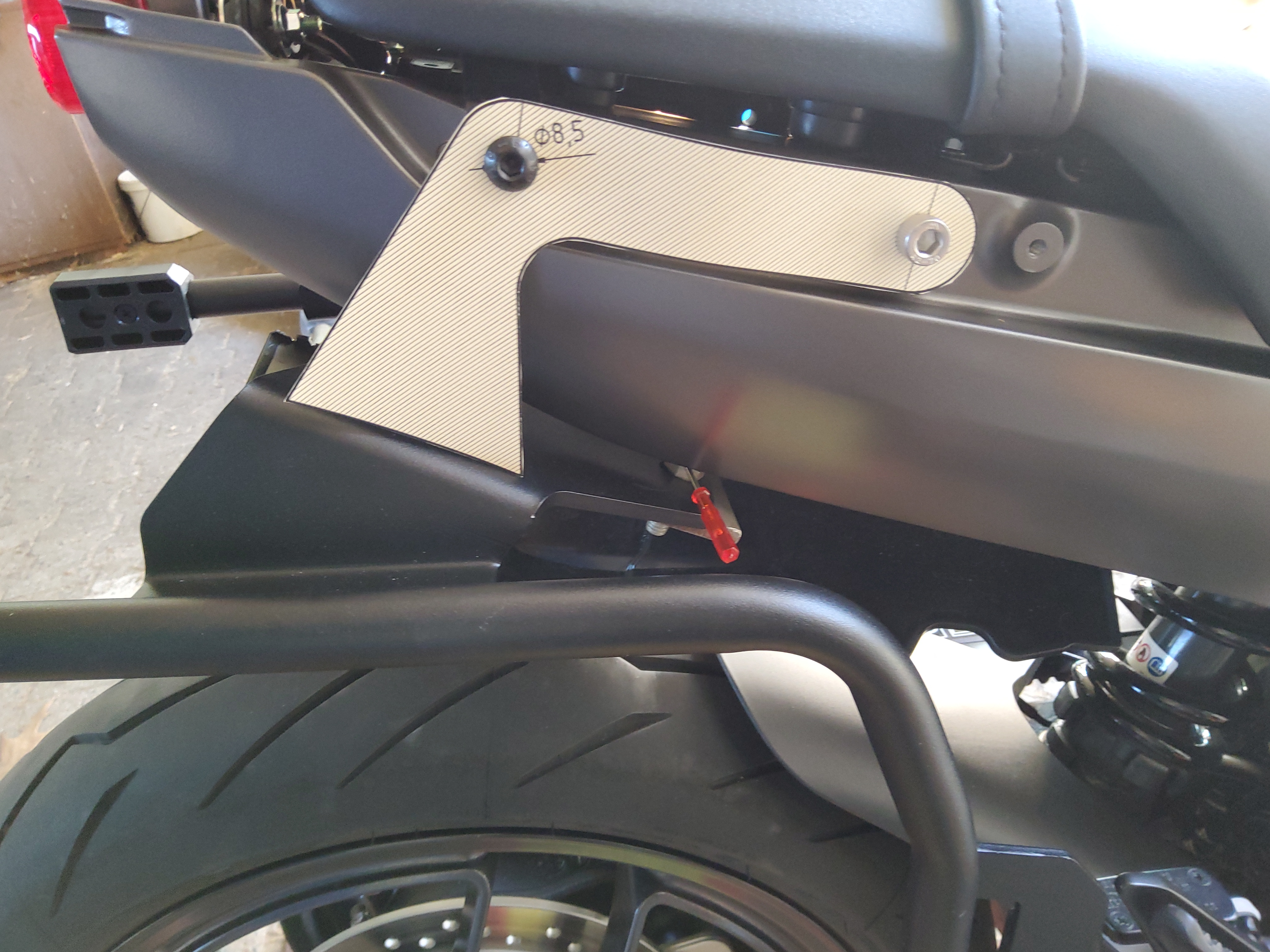

Oben passt der Winkel schon ganz gut, aber es sind Montageplatten nötig, die seitlich unter der Sitzbank angeschraubt werden. Da gibt es auf jeder Seite zwei M8-Gewinde direkt im Rahmen. (Die hintere Schraube muss auch die Sitzbank fixieren). Davon gab es ja hier schon ein Foto von tsztsz. Vielleicht passt sogar irgendwie die die Plastikverkleidung (dafür ist das vordere M6 Gewinde) wieder davor, oder ich mache eine neue mit dem 3D-Drucker.
Die Idee, den Gepäckträger von unten an den Gewinden des "Rear Fender" zu befestigen habe ich verworfen. Es sind nur vier M6 Gewinde, und die Verkleidungsteile machen es kompliziert.
Diese seitliche Platten und eine waagerechte Verbindungsplatte zwischen beiden Seiten habe ich als gelaserte Teile aus 5 mm Stahlblech in Auftrag gegeben. Die werden zusammengeschweisst, und die Shad-Teile von unten an die Verbindungsplatte angeschraubt.
Leider dauerts etwas bis die Teile kommen...

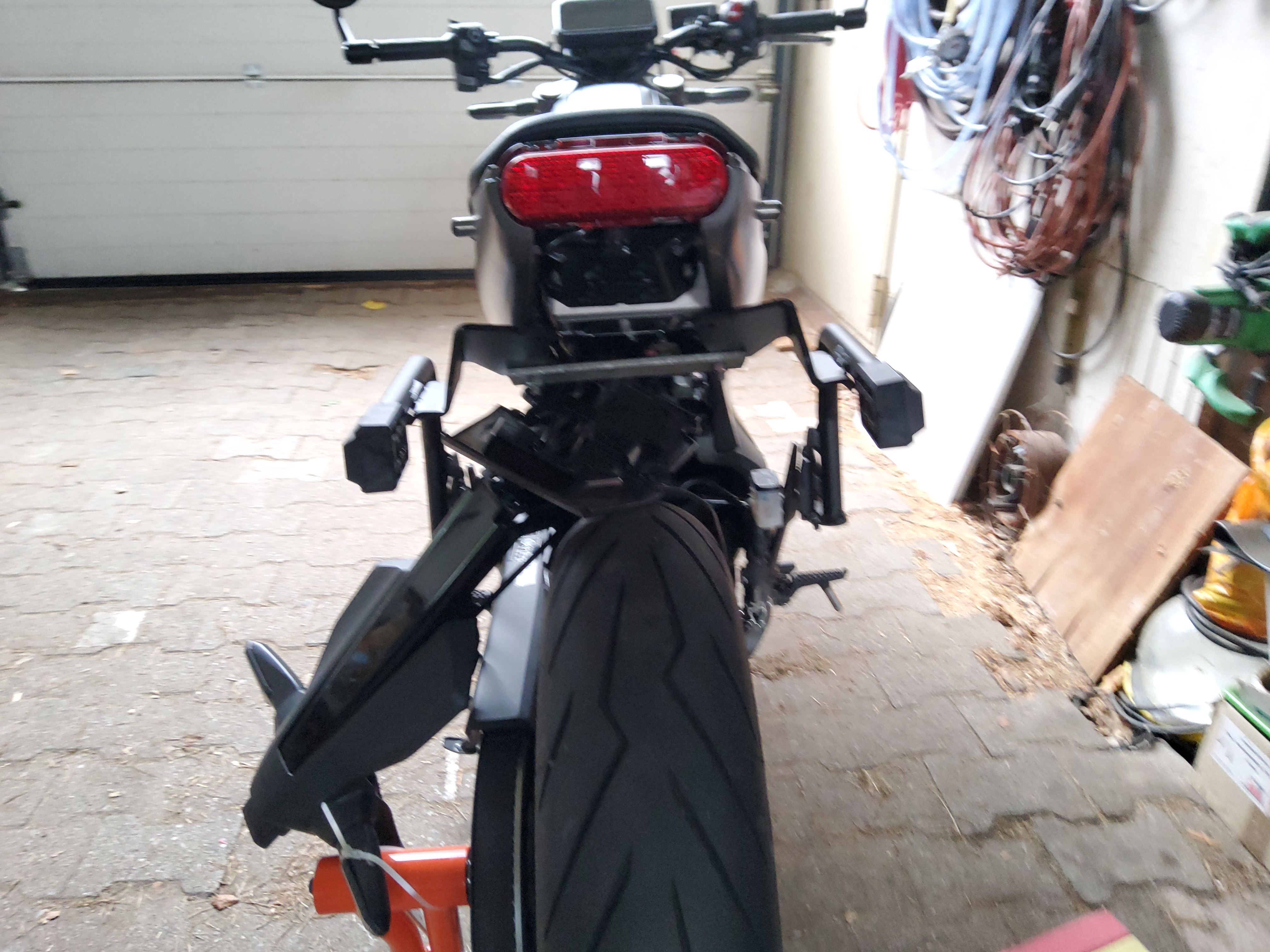

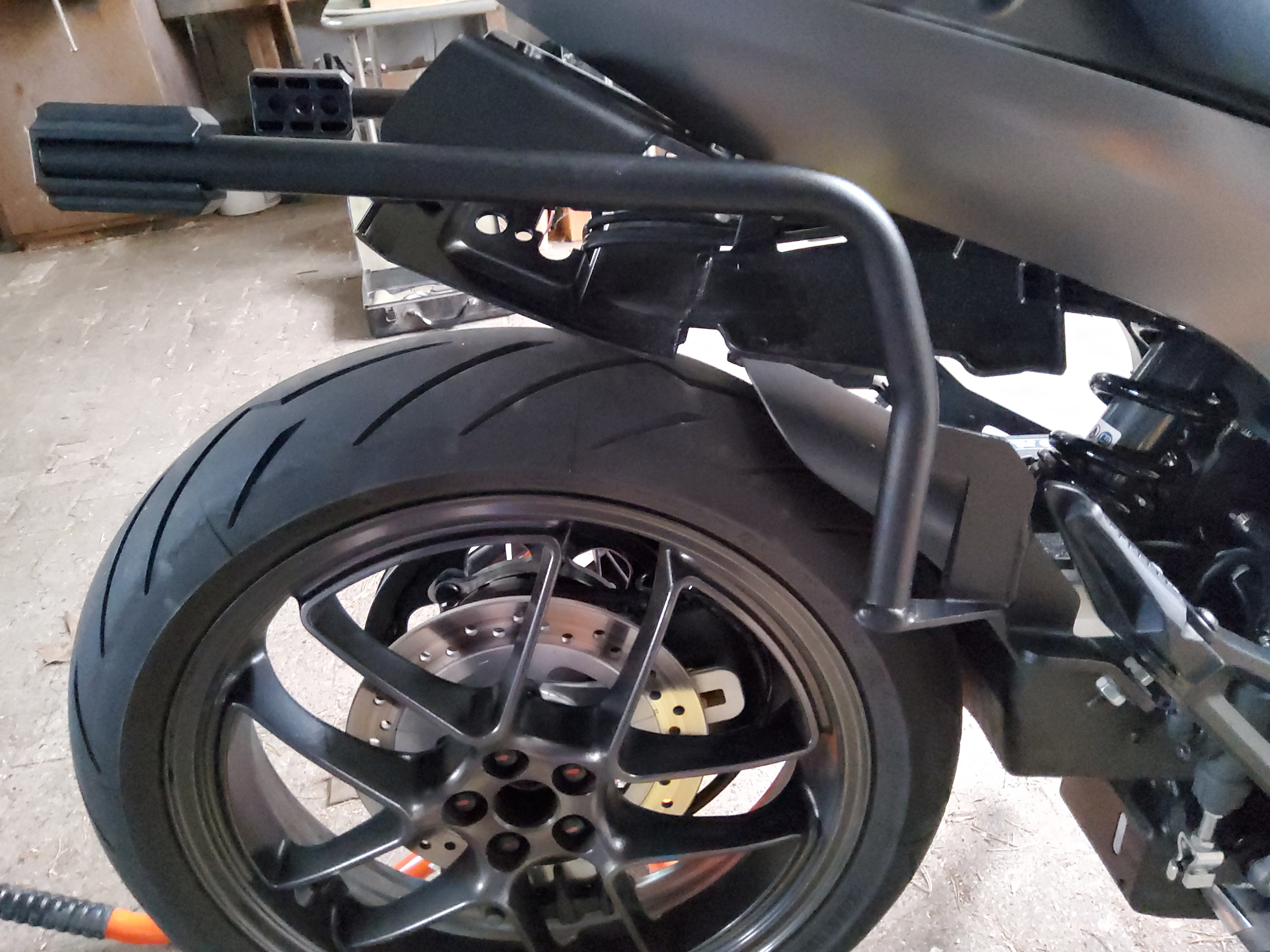

Foto machen ist schwierig, hab ja erst mal alles zurückgebaut.
Aber ich habe noch eins (zwei) gefunden, wo man mehr sehen kann: Das Heckteil mit Kennzeichen und Blinkern fehlt, bzw. hängt da auf der anderen Seite runter.
Ich finde ganz schön, dass diese Shad-Träger (fast) nur aus diesem einen Rohr bestehen. Ohne Koffer muss man schon genauer hingucken, um den Gepäckträger zu sehen (außer man ist so nah dran...)
P.S.: dafür habe ich den Ständer angeschafft!
