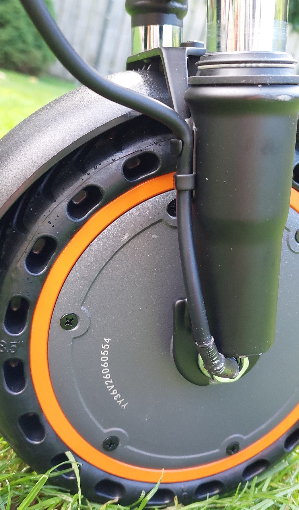

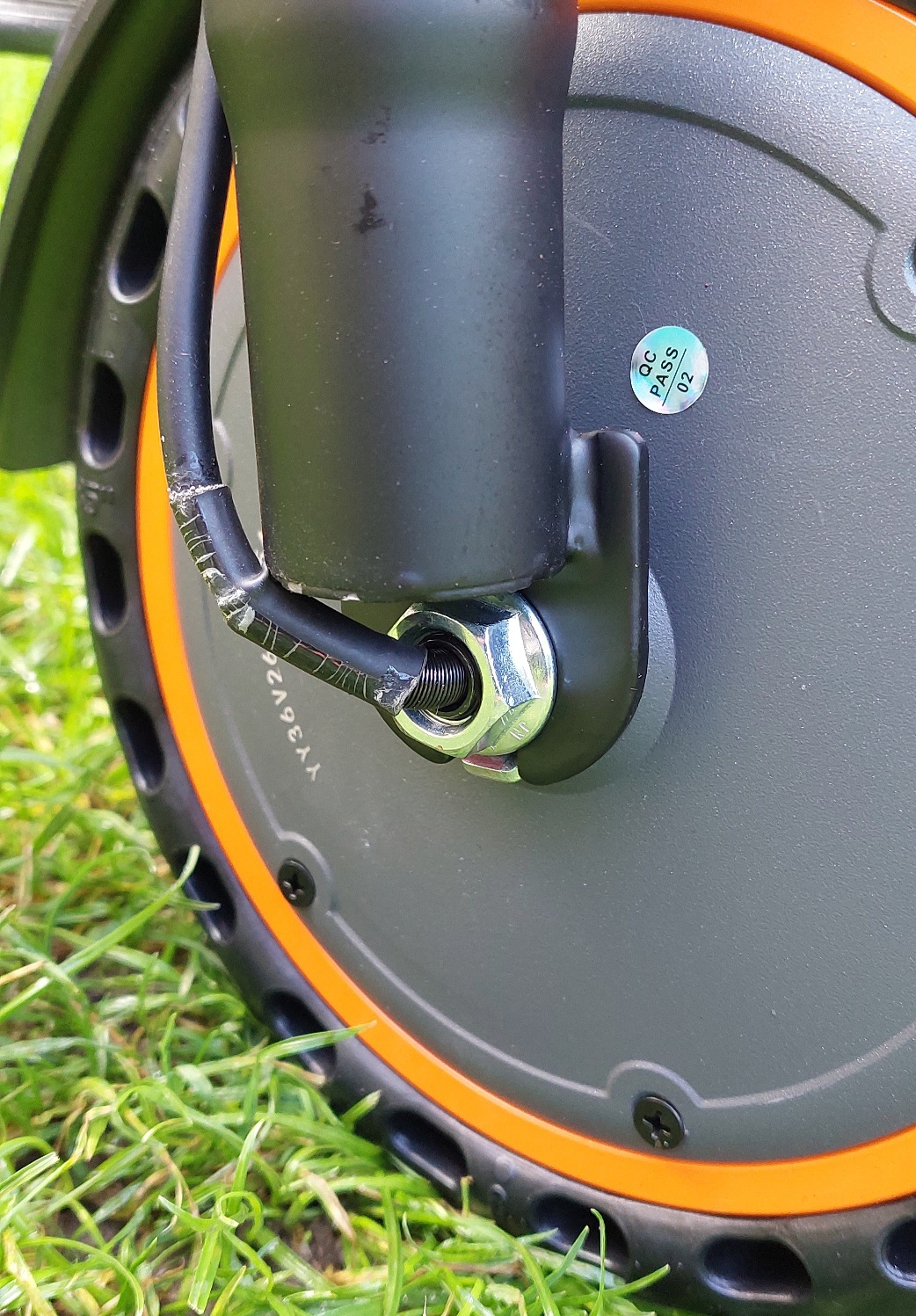

Vor allem ACHTUNG mit dem Frontmotor! Da der Controller sicher nicht am Lenker sitzt wird es über kurz oder lang mal zu einem Phasenschluss kommen, weil die drei Phasenkabel jede Lenkbewegung mitmachen müssen. Da gibt es fast zwangsweise Abrieb, und auf einmal werden zwei Phasen kurzgeschlossen, und der darauf fahrende wird kopfüber übern Lenker und auf den Asphalt voraus geworfen
Das ist hier im Forum auch schon häufig berichtet worden. Daher unbedingt als Abfahrtkontrolle genau den Zustand der Motorkabel prüfen!

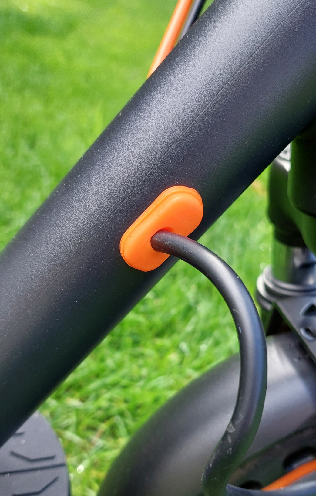

Das wäre das Worst Case Szenario was hoffentlich niemals so eintreffen sollte. Die Kabelführung sieht eigentlich ordentlich aus. Die Zuleitung wird nicht direkt in die Nabe geführt und liegt innerhalb einer Knickschutzfeder. Die wiederum ist noch einmal mit einem ziemlich harten Schrumpfschlauch überzogen. Damit dort keine Bewegung hineinkommt wird die Zuleitung an der Gabel vorbei geführt.
Ich denke, dass man für diesen Preis das nicht unbedingt erwartet und es gibt sicherlich bessere Konstellationen. Sicherlich liegt das offene Kabel frei und eine Beschädigung durch einen Sturz oder hängen bleiben kann es beschädigt werden. Alleine eine Sichtprüfung ist gegeben was beispielsweise bei einem Segway Ninbot nicht erfolgen kann. Hier werden die Zuleitungen schön versteckt geführt was nicht immer einen Vorteil bedeutet wenn es um einen Kabelfehler geht. Ich möchte den T3A auch nicht besser stellen was man so gerade für das Geld bekommt. Als günstiger Budget e- Scooter muss man Abstriche machen. Reichweite, Bereifung, Federung um nur mal wenige Dinge zu nennen. Die Qualität der Batterie??? wobei auch teure Modelle durchaus Probleme damit haben.
