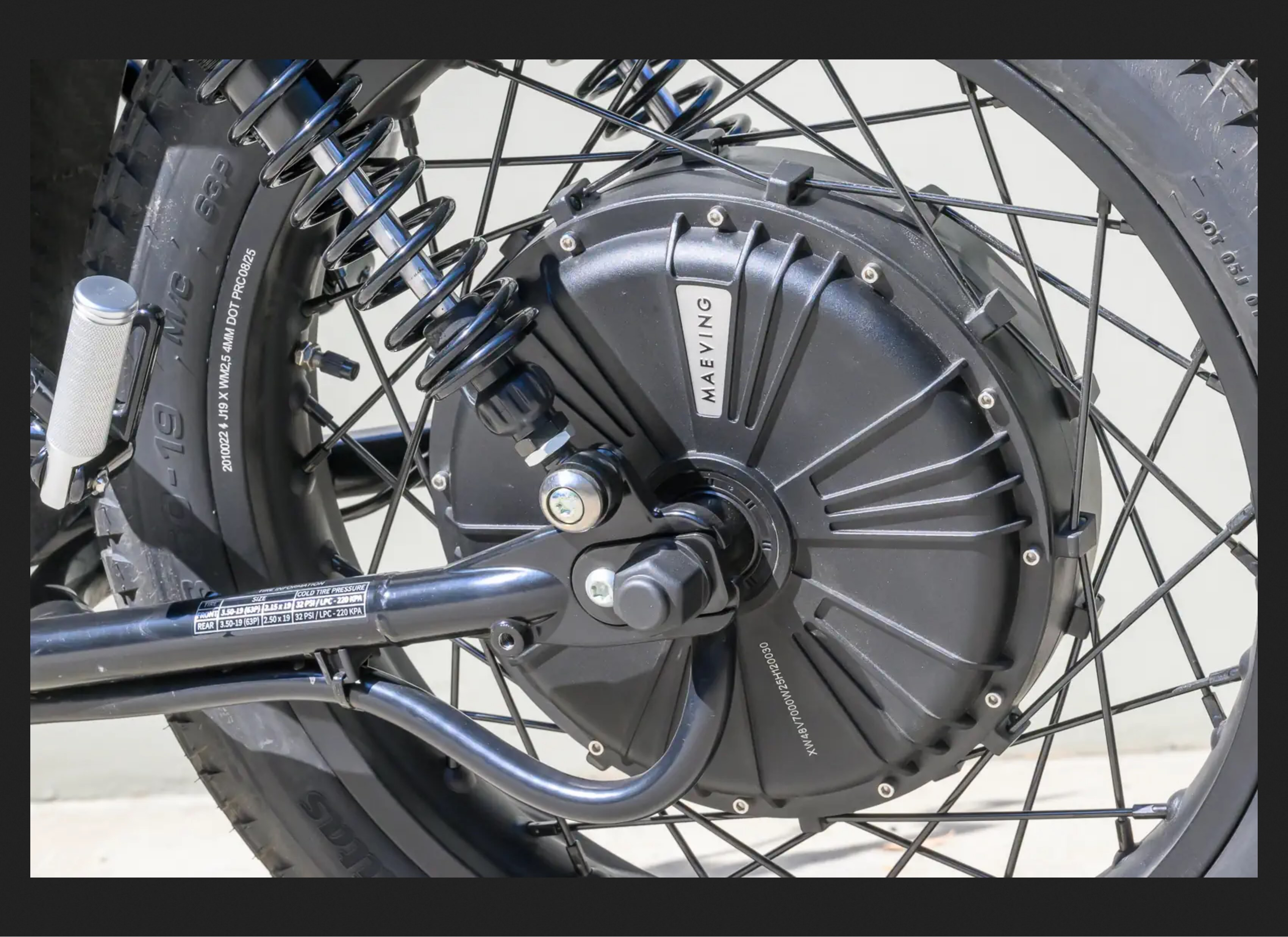

Hier mal ein Beispiel, wie das ähnliche Hinterrad von Maeving eingespeicht ist. Ältere Fotos der Maeving zeigen noch deutlich weniger stark gewinkelte Speichen, ich denke hier hat man auch mit Problemen zu kämpfen gehabt und daraus gelernt. Ich bin gespannt, wie Kleeblattspeichen die Speichen neu anordnen wird.
Ich bin allerdings nicht vom Fach, also bitte ich um Entschuldigung, wenn das alles Bullshit ist, was ich hier zitiere ...

nein, um gottes willenmstodt hat geschrieben: Mi 9. Sep 2026, 11:39 Ich bin allerdings nicht vom Fach, also bitte ich um Entschuldigung, wenn das alles Bullshit ist, was ich hier zitiere ...
man:(n)(in)(ens)* hat einfach nur fragen...
bin zwar vom fach, verstehe aber rein beiläufig die Aussage nicht, dass die speichen radial eingespeicht wurden. wie sollten sie dann eingespeicht werden? axial?
diese aussage sollte revidiert oder ergänzt werden, damit der laie es auch versteht, den nicht jeder ist vom fach.
eigentlich auch axial...der axe lang/leicht versetzt, evtl bei anderen über kreuz...in laufrichtung.mstodt hat geschrieben: Mi 9. Sep 2026, 11:39 Hier mal ein Beispiel, wie das ähnliche Hinterrad von Maeving eingespeicht ist.

Die Speichen müssen gekreuzt sein, zum Kräfte übertragen und Stabilität durch Dreiecksverbund. Alles andere ist sich selbst zerlegender , gefährlicher Murks. Früher sah man bei Fahrrädern gelegentlich VORNE ! mal radial gespeichte Räder. Sobald aber Scheibenbremsen im Spiel sind zerlegt es das Rad auch, Bremskräfte dürfen dann NUR an der Felge wirken, nicht an der Zentrumsnabe.

radial bedeutet nichts andres als „in Laufradrichtung“.
in der laufrichtung des rades. egal ob liegend, versetzt, gekreuzt oder in jogastellung
das gegenteil von radial ist axial.
vg
vg
