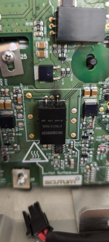

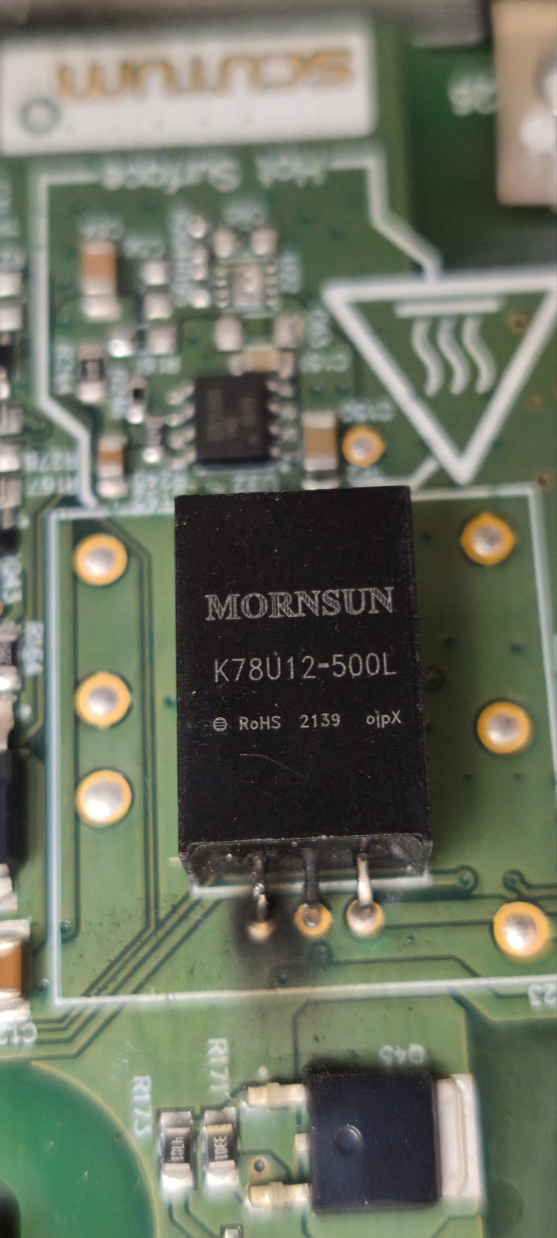

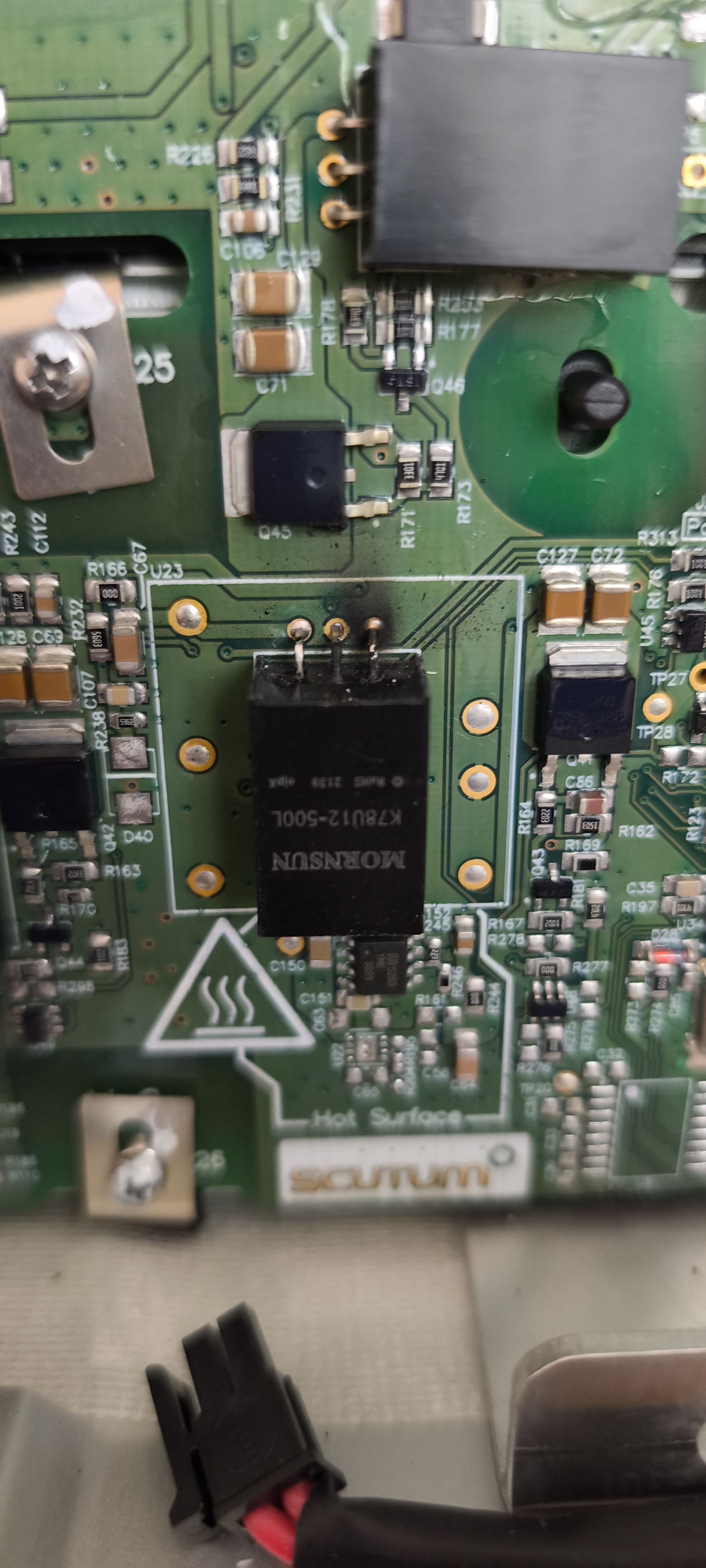

Maloehr
- Beiträge: 1
- Registriert: Do 17. Sep 2026, 13:45
- Roller: Seat MO / Silence S01
- PLZ: 56
Re: Akku lädt nicht
ich habe leider das gleiche Problem mit dem DC/DC Wandler im Akku (siehe Foto). Die 5A Sicherung war durchgebrannt. Beim Versuch diese zu ersetzen hat es stark gefunkt. Danach qualmte der DC/DC Wandler. Die 5A Sicherung blieb komischerweise intakt. Gibt es mittlerweile erfolgreiche Reparaturen dieses defektes? Ich möchte das Bauteil austauschen aber habe die Befürchtung das der eigentliche defekt woanders liegt (z.b. Relais).
Der Roller hat erst 1000km gelaufen und ist noch keine 4 Jahre alt. Ich kann aber nicht sicher sagen ob er monatlich voll geladen wurde. Deswegen befürchte ich das die Garantie nicht greift. Weiß nicht ob die Ladezyklen ausgelesen werden können. Vielleicht hat jemand Erfahrung.
LG Tim
